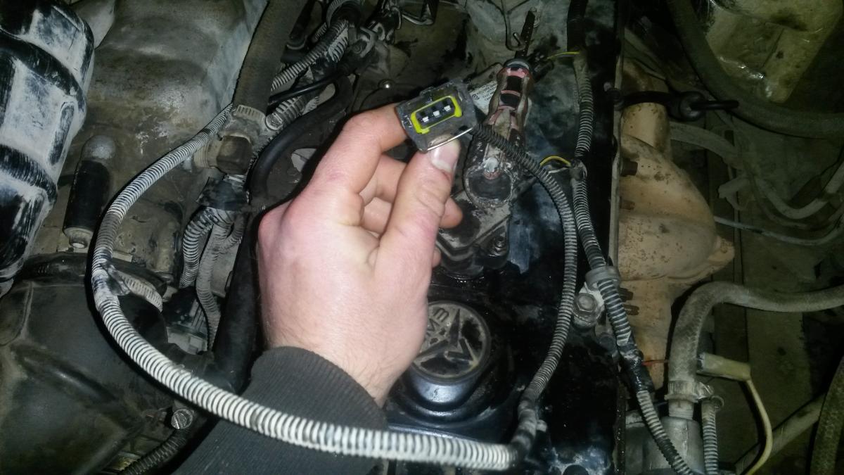

Аба 1 Опубликовано 9 марта, 2017 Искра есть бензин идет об ошибке не знаю нету компаЕще один штекер не могу найти куда не поставлен или это штекер соединение с компом для диагностикиБывает момент хочет включится Поделиться сообщением Ссылка на сообщение Поделиться на другие сайты
газель2005 2 704 Опубликовано 9 марта, 2017 Аба, сфотай Поделиться сообщением Ссылка на сообщение Поделиться на другие сайты
Аба 1 Опубликовано 9 марта, 2017 Как отправить фотку Или номер вацапа кинь Вот штекер Поделиться сообщением Ссылка на сообщение Поделиться на другие сайты
газель2005 2 704 Опубликовано 9 марта, 2017 Аба, на датчик детонации на раме.Он снизу под патрубком заслонки. Поделиться сообщением Ссылка на сообщение Поделиться на другие сайты

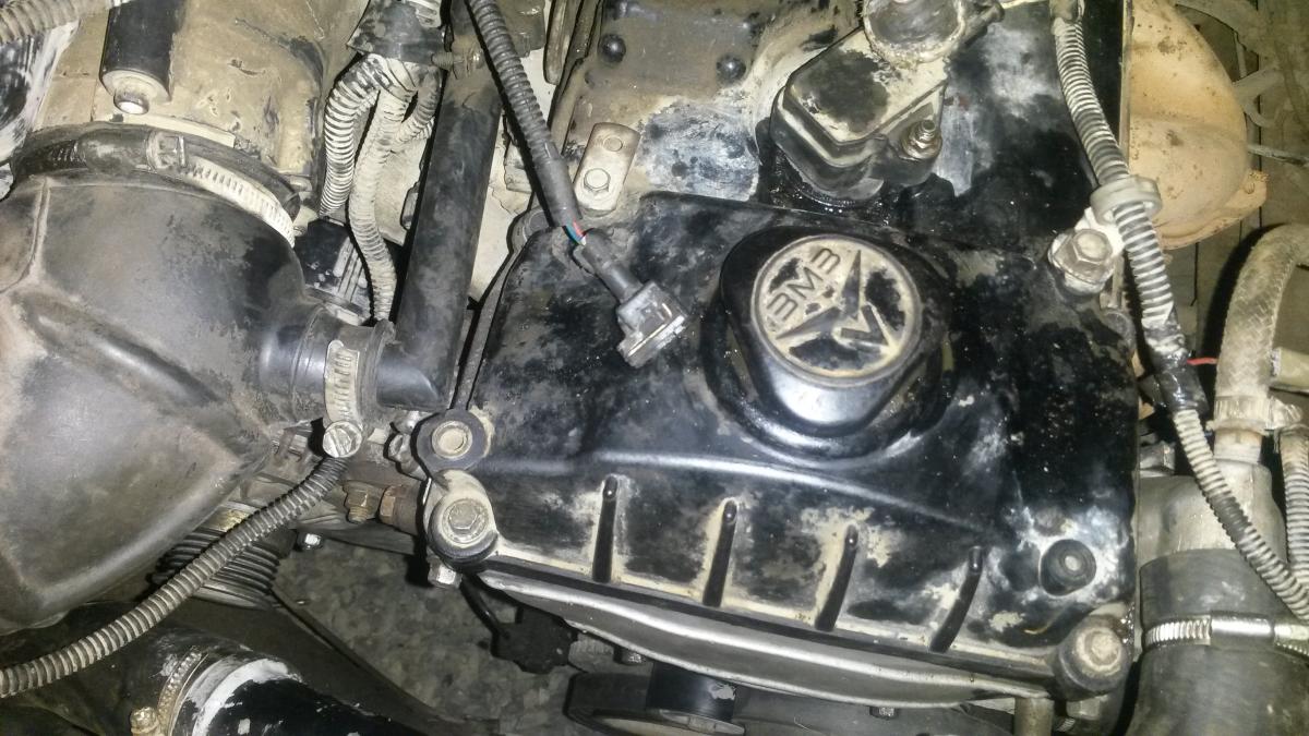

Dimasik80 108 Опубликовано 9 марта, 2017 газель2005, Вряд ли. На датчик детонации 2х контактный, а это на 3. Аба, Датчик распредвала подключен? Там как раз 3-х контактный разъем. Больше ни чего на память не приходит. Поделиться сообщением Ссылка на сообщение Поделиться на другие сайты
Аба 1 Опубликовано 9 марта, 2017 Поставил все равно не заводиться. У кого после смены головки е 3 на е2 работала? Поделиться сообщением Ссылка на сообщение Поделиться на другие сайты
Аба 1 Опубликовано 9 марта, 2017 3 контактый детонация. А где находиться распедвала Поделиться сообщением Ссылка на сообщение Поделиться на другие сайты
Dimasik80 108 Опубликовано 9 марта, 2017 (изменено) Аба,Детонации всю жизнь был 2-х контактный. Распредвала в конце головки над выпускным коллектором, в районе 4го цилиндра. Изменено 9 марта, 2017 пользователем Dimasik80 Поделиться сообщением Ссылка на сообщение Поделиться на другие сайты
Аба 1 Опубликовано 9 марта, 2017 У кого заработало после смены е3 на е2 головки 1 Поделиться сообщением Ссылка на сообщение Поделиться на другие сайты
газель2005 2 704 Опубликовано 9 марта, 2017 Детонации всю жизнь был 2-х контактный.Ошибочка вышла.Датчик неровной дороги.Аба Грм как выставлял? Поделиться сообщением Ссылка на сообщение Поделиться на другие сайты
