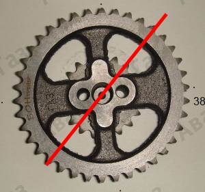

rusgg 4 003 Опубликовано 10 марта, 2017 Вот именно! Бабушка с маразмом нашептала.Есть там одна хитрость.Заключается она в том что на заездах пром вала не одинаковое количество зубьев.По этому в положении все метки совпали , метки на распредвалах встают ровно.Но если звезду пром вала повернуть на 180 градусов от метки, то на распредвалах метка уйдет на пол зуба Могу нарисовать если хочешь, ты умный должен понять :) 2 Поделиться сообщением Ссылка на сообщение Поделиться на другие сайты

шурик 60 492 Опубликовано 10 марта, 2017 Есть там одна хитрость.Да нет не какой хитрости, есть законы физики, которые говорят что, рисуй эту метку где хочешь, не чего не изменится, с такой же радостью можно на натяжных звёздах метки ставить.Думаю метку провала ставят только для одного, для сборки на заводе на конвейере, где все размеры неизменны и метки расставлены везде где надо, чтобы сборщик не тратил время, и что получается в итоге многие из нас знают. ;)В случае с нами, когда лезем в мотор с пробегом, метка промвала дохлому припарка, о чём ярко свидетельствует вопрос топикстартера.Да наверняка эту метку сто рас обсуждали. Поделиться сообщением Ссылка на сообщение Поделиться на другие сайты
rusgg 4 003 Опубликовано 10 марта, 2017 В случае с нами, когда лезем в мотор с пробегом, метка промвала дохлому припарка, о чём ярко свидетельствует вопрос топикстартера.с этим я согласен, а в остальном похоже я ошибся в тебе :( 1 Поделиться сообщением Ссылка на сообщение Поделиться на другие сайты
шурик 60 492 Опубликовано 10 марта, 2017 а в остальном похоже я ошибся в тебе :(Хорошо что у тебя нет иллюзий. :) с этим я согласен,А вот это странно.То есть с тем что в цитате Ты согласен, но метка всё равно нужна, :blink: и по ходу топикстартеру нужно разобрать привод ГРМ и обязательно поймать метку промвала, и фиг с ним что метки на рвалах не сойдутся. А они не сойдутся, и потом когда автор об этом напишет, Ты напишешь в ответ, что нужно провернуть колено на 1 оборот и выставлять по новой метки рвалов, и где при этом окажется метка промвала? :D Поделиться сообщением Ссылка на сообщение Поделиться на другие сайты
rusgg 4 003 Опубликовано 10 марта, 2017 (изменено) повернется на 180 градусов Ты напишешь в ответ, что нужно провернуть колено на 1 оборот и выставлять по новой метки рвалов, и где при этом окажется метка промвала? :D Изменено 10 марта, 2017 пользователем rusgg Поделиться сообщением Ссылка на сообщение Поделиться на другие сайты
rusgg 4 003 Опубликовано 10 марта, 2017 Принцип установки меток очень простой по идее, если метка стоит криво на 1зуб , то нужно прикинуть цепь на один зуб, ну и понятно 2 так на два, и т.д.Но вот если метка стоит криво на пол зуба , то просто нужно крутнуть колено на один оборот и прикинуть цепь.Установить погрешность меньше пол зуба на таких звездах не возможно. Поделиться сообщением Ссылка на сообщение Поделиться на другие сайты
rusgg 4 003 Опубликовано 10 марта, 2017 Хотя может быть шестерня симметрична в любом положении :) Поделиться сообщением Ссылка на сообщение Поделиться на другие сайты
Vovka31 514 Опубликовано 10 марта, 2017 Через несколько оборотов колена метки коленвала и промвала встанут как надо. Просто если совпала метка на промвалу как надо то звезды распредвала не надо сверлить и они встанут в заводскую дырку с нужными углами. Я обычно не заморачиваюсь с меткой промвал, а рассверливаю все дырки на звездах распредвала и по транспортиру ловлю градусы нужные. На работу такая разница никак не влияет. Поделиться сообщением Ссылка на сообщение Поделиться на другие сайты
