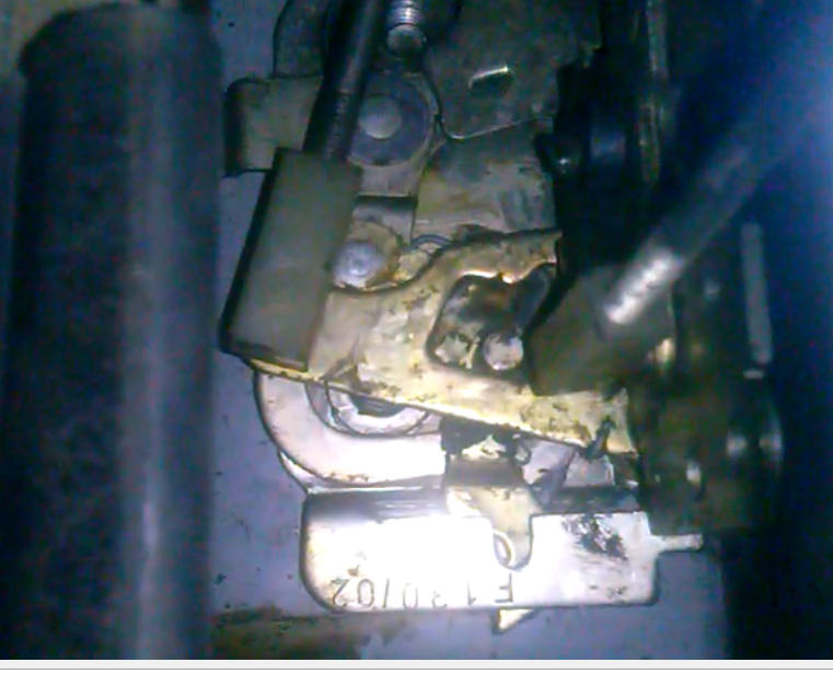

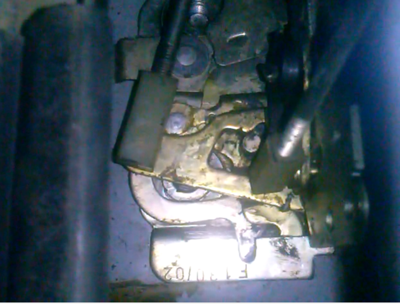

opracing 0 Опубликовано 12 марта, 2017 Сколько не искал не могу найти ни на сайте не в интернете ни одного совета как открыть пассажирскую дверь соболя с заклинившим замком. Буду крайне признателен за помощь или совет. Кратка предистория: личинка правой двери давно расковырена подрастающим поколением угонщиков (неудачников), ручка внешняя когда-то работала через раз, но последние пол-года не открывала дверь, что не сильно напрягало меня, открывая дверь из салона, но подвез недавно знакомого который из салона решил одновременно потянуть за ручку двери и защелку закрытия замка (гвоздик что сверху) В общем замок больше не открывается. Больше двух часов пытался открыть его разобрав дверь и изучая его конструкцию изнутри. Даже засунул во внутрь видеокамеру сняв видео для изучения (жаль файлы не прикрепить здесь). Результата нет. Ручки открывания изнутри вроде работают но дверь не открывается. В интернете искал информацию по устройству замка двери но везде только на сдвижную дверь а там замок другой конструкции. Если кто знает куда нажать что бы открыть эту дверь помогите советом. Вот несколько принтскринов с видео. Поделиться сообщением Ссылка на сообщение Поделиться на другие сайты

opracing 0 Опубликовано 12 марта, 2017 (изменено) Все починил наконец-то. Вообщем ни да какого рычажка там не добраться 100% может замок на моем соболе старого образца отличается от современных, но штырька который опустить или поднять там не достать никак, потому как он закрыт шарнирными рычагами тяг ручек и замков. Но, открылась она у меня после того, как я скинул тягу идущую на внешний замок, тот что под ключ. Как я уже позже выяснил, он изнутри довольно сильно заржавел в тех местах где он железный а не силуминовый и его напрочь заклинило на тяге, которая должна была сдвигаться вверх поднимая гвоздик двери еще выше. Как только я сдернул тягу с замка гвоздик поднялся еще выше на несколько миллиметров и дверь открылась. Вообщем все решилось просто, не считая 5-6 часов изучения конструкции замка и попыток его починить. Кстати заодно починил дверную ручку внешнюю просто скинув тягу провернув пластиковый наконечник по резьбе на несколько оборотов, сделав тем самым нажим ручки более эффективным. Изменено 12 марта, 2017 пользователем opracing Поделиться сообщением Ссылка на сообщение Поделиться на другие сайты
