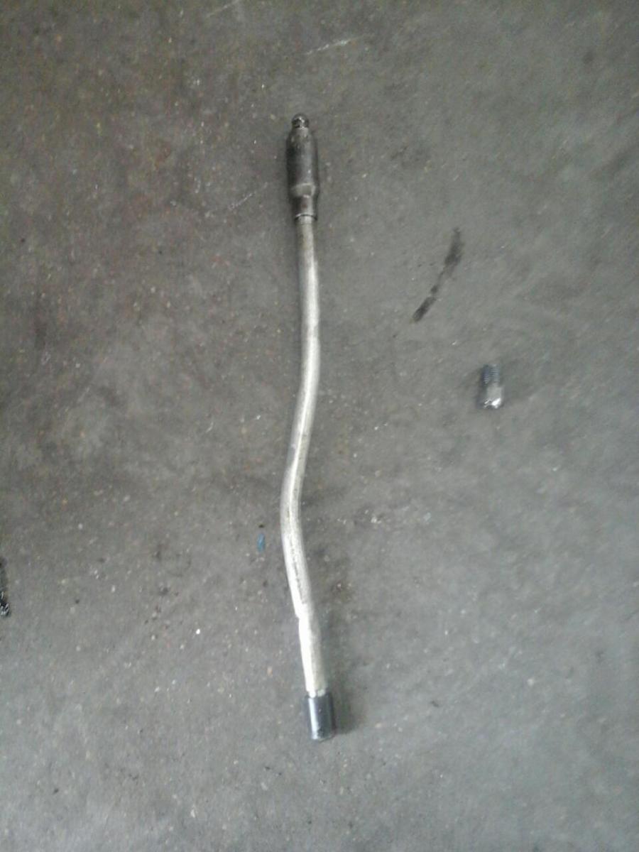

lesha21rus 0 Опубликовано 13 марта, 2017 В первый раз загнуло штангу (седьмая предпоследняя на 4 цилиндре) поставили временно штангу без гидрика через 1200 км опять загнуло, поставили новую в официальном сервисе Луидор в НН, тоже где-то через 1000 км выскочила но не погнуло. Заехал к сервисменам приговаривают либо на кулачки распредвала(3,5-4,5 тыс.руб работа) либо стаканы - толкатели(8-10 тыс.руб. работа). Стаканы толкатели меняються с выниманием и переворачиванием движка, снятием поддона, от этого такая цена.Подскажите может есть другая причина ? Поделиться сообщением Ссылка на сообщение Поделиться на другие сайты
L2140 1 780 Опубликовано 13 марта, 2017 залипание клапанов во втулках - антифриз или топливо. Это если гнетИзнос пары кулачок-толкатель до степени выпадывания штанги выявился бы при регулировке зазоров. И не позволил бы ездить 1000 км. Стаканы меняются без снятия ДВС. (нужно снять РВ и поддон) Поделиться сообщением Ссылка на сообщение Поделиться на другие сайты
александр1975 327 Опубликовано 13 марта, 2017 залипание клапанов во втулках - антифриз или топливо. Это если гнетИзнос пары кулачок-толкатель до степени выпадывания штанги выявился бы при регулировке зазоров. И не позволил бы ездить 1000 км. Стаканы меняются без снятия ДВС. (нужно снять РВ и поддон)все верно. вопрос к сервисменам( тут он не нужен) "как профиль кулачка или стакан влияет на штангу?".скорее всего втулка клапана треснула и клапан клинит. Поделиться сообщением Ссылка на сообщение Поделиться на другие сайты
