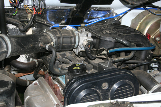

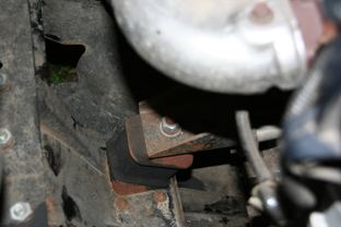

Умка 0 Опубликовано 11 октября, 2008 фото Поделиться сообщением Ссылка на сообщение Поделиться на другие сайты

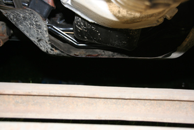

MetalVoice 74 Опубликовано 11 октября, 2008 (изменено) Что то мне кажется он у тебя сдвинут с опоры назад фотка 3 , а подушка оторвана с низу попробуй монтажкой приподнять за кронштейн и всё станет ясно Изменено 11 октября, 2008 пользователем yra618 Поделиться сообщением Ссылка на сообщение Поделиться на другие сайты

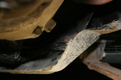

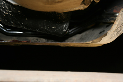

Умка 0 Опубликовано 11 октября, 2008 Фото Поделиться сообщением Ссылка на сообщение Поделиться на другие сайты
grey 16 Опубликовано 11 октября, 2008 Всем здравствуйте.Взял у отца газельку с двигателем Крайслер по работе. Сегодня с утра решил проверить масло, открыл капот и увидел что двигатель висит криво с наклоном в левую сторону, как- будто вырвана подушка. Проверил две подушки и слева и справа- все нормально.Вопрос- так и должен висеть двигатель с наклоном влево? СпасибоюКада ГАЗ тулил в Волгу этот мотор, то он не влазил. Пришлось ево чутка повернуть " набок". Таким макаром и столи ево ставить на Газель ( не переделать же колокол в трансмиссии :P ) Поделиться сообщением Ссылка на сообщение Поделиться на другие сайты
GAZELVAGEN 3 Опубликовано 11 октября, 2008 Подушки мощные - оторвать проблематично.. картер смотрит чуть вбок.. если трещин , сдвигов и люфтов нет не е,...и себе моск а катайся..удачи Поделиться сообщением Ссылка на сообщение Поделиться на другие сайты
