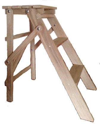

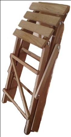

Вот сварганил для дома такую табуретку-стремянку, высота 64 см. как малый барный стул.
Жена довольна, Место не занимает, сложил убрал, надо поставил и свободно поднялся к антресоли, шкафам кухонным, лампочку заменить. В общем удобно, а на даче будет еще удобней.
Могу изготовить, если кого заинтересует.
думаю и вы поделитесь своими поделками из дерева. А то все железо железо. :)
