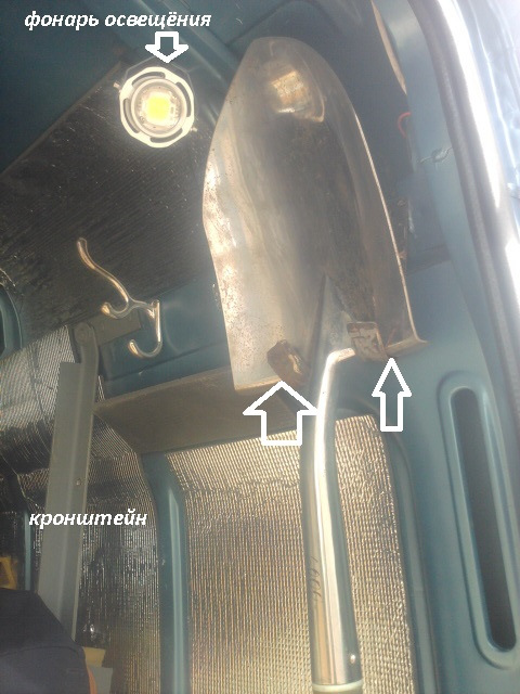

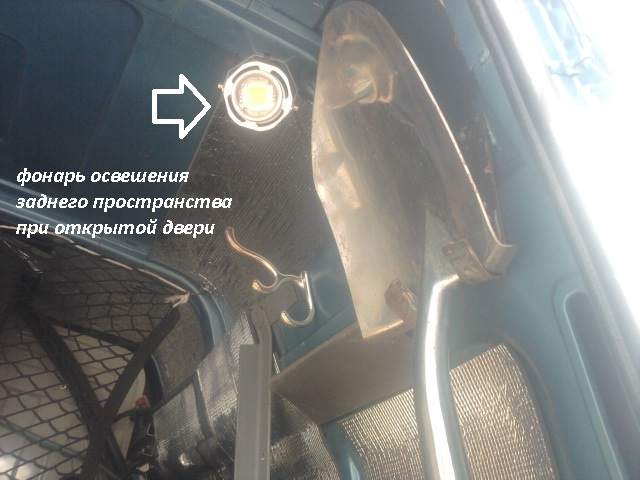

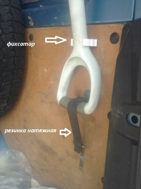

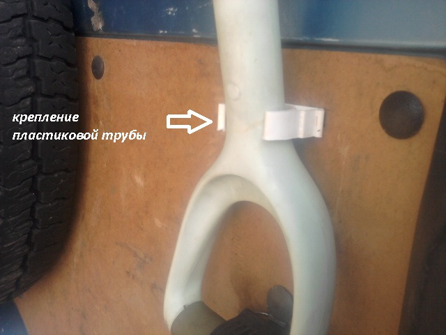

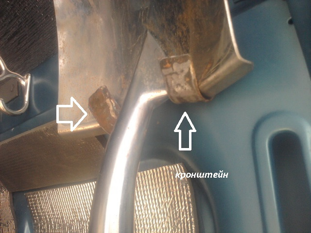

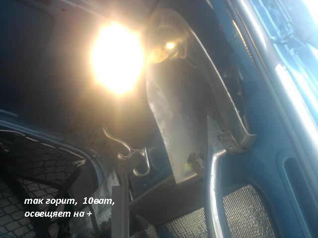

Михалыч S360VYM 624 Опубликовано 22 апреля, 2017 (изменено) Как закрепить изогнутую лопату , в грузовом отсеке. И так чтоб не мешала. Есть конечно заводские крепления. Продаются в магазинах 4х4. Но уж больно дороги. Обошёлся подручными средствами. Сверху приклепал два крючка из металлической полосы. Снизу защёлка для крепления пластиковой трубы. И всё. Лопата уже защёлкивается фиксатор и держится. Но маленько дребезжит на верхних скобах. Чтоб устранить дребезжание , добавил в низ натяжную резинку от ваз-2108 Фонарь светодиодный, освещения заднего пространства, попал в кадр. Изменено 23 апреля, 2017 пользователем Дмитрий Фото грузите на сайт 5 Поделиться сообщением Ссылка на сообщение Поделиться на другие сайты
Серый 149 324 Опубликовано 22 апреля, 2017 Фонарь на батарейках ? Поделиться сообщением Ссылка на сообщение Поделиться на другие сайты
Михалыч S360VYM 624 Опубликовано 22 апреля, 2017 Фонарь на батарейках ?Нет . от АКБ. Это с Алиэкпрес светодиодные дневные огни. Стоят с обоих сторон. С левой стоны на двери. Когда открываю двери , Освещается всё заднее пространство. 2 Поделиться сообщением Ссылка на сообщение Поделиться на другие сайты

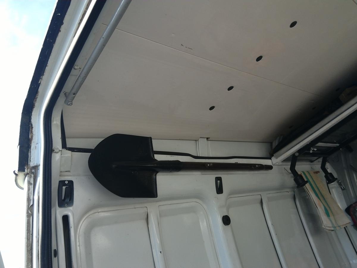

german 1 067 Опубликовано 22 апреля, 2017 Проще сделал, два болта и барашки. Болты гайками зажаты. Ручка у лопаты металическая, насквозь отверствия, вставил, барашками прикрутил. В поездки немешает. Когда нужна, открутил снял, поиспользовал и на место. Лет пять уже такой вариант. Поделиться сообщением Ссылка на сообщение Поделиться на другие сайты

Михалыч S360VYM 624 Опубликовано 22 апреля, 2017 Проще сделал, два болта и барашки. Болты гайками зажаты. Ручка у лопаты металическая, насквозь отверствия, вставил, барашками прикрутил. В поездки немешает. Когда нужна, открутил снял, поиспользовал и на место. Лет пять уже такой вариант.IMG_20150401_074100.jpgПроще ! Не совсем так. Я же сказал , лопата у меня кривая. Во вторых не люблю крепления с барашками, теряются. Во вторых она должна быть с краю, чтоб шмутьё не мешало. Поделиться сообщением Ссылка на сообщение Поделиться на другие сайты
Михалыч S360VYM 624 Опубликовано 22 апреля, 2017 Проще сделал, два болта и барашки. Болты гайками зажаты. Ручка у лопаты металическая, насквозь отверствия, вставил, барашками прикрутил. В поездки немешает. Когда нужна, открутил снял, поиспользовал и на место. Лет пять уже такой вариант.IMG_20150401_074100.jpgТяга поперечная над дверью, для чего? Поделиться сообщением Ссылка на сообщение Поделиться на другие сайты
Татарин 7 757 Опубликовано 22 апреля, 2017 Михалыч,на верхние крючки термоусадку.И вид поэстетичнее ,и звона не будет. Поделиться сообщением Ссылка на сообщение Поделиться на другие сайты
Михалыч S360VYM 624 Опубликовано 22 апреля, 2017 Михалыч,на верхние крючки термоусадку.И вид поэстетичнее ,и звона не будет.Что -то подумал , термоусадки надолго не хватит. Вот если бы шланги одеть. Можно на 6мм. проволоку шланг, потом загнуть. Потом приварить к пластине, и приклепать.Но это я теперь думаю так. Поделиться сообщением Ссылка на сообщение Поделиться на другие сайты
Татарин 7 757 Опубликовано 22 апреля, 2017 Что -то подумал , термоусадки надолго не хватит. Вот если бы шланги одеть. Можно на 6мм. проволоку шланг, потом загнуть. Потом приварить к пластине, и приклепать.Но это я теперь думаю так.У больших диаметров термоусадки, стенки толстые.Есть 3Мовская с герметезирующим слоем внутри,та вообще броня. Поделиться сообщением Ссылка на сообщение Поделиться на другие сайты
german 1 067 Опубликовано 22 апреля, 2017 Тяга поперечная над дверью, для чего? для разных нужд, на стоянке занавеска, или сетка москитная вешается. Иной раз вещи сушатся. german, крючки под одежду зачётные ! От чего они? точно непомню с какойто машины грузовой с утилизации подарили четыре штуки, выручают. Поделиться сообщением Ссылка на сообщение Поделиться на другие сайты

Toyota007 2 891 Опубликовано 23 апреля, 2017 Проще сделал, два болта и барашки. Болты гайками зажаты. Ручка у лопаты металическая, насквозь отверствия, вставил, барашками прикрутил. В поездки немешает. Когда нужна, открутил снял, поиспользовал и на место. Лет пять уже такой вариант.IMG_20150401_074100.jpgНаверное как прикрутил больше и не снимал,не практично. :DА когда груженый в снегу застрянешь? Лопату будет уже не достать.И тент об железную лопату быстро перетрется. Поделиться сообщением Ссылка на сообщение Поделиться на другие сайты
german 1 067 Опубликовано 23 апреля, 2017 Наверное как прикрутил больше и не снимал,не практично. :DИ тент об железную лопату быстро перетрется. очень даже практично, и из снега откапывался и песок крузил. На природе застрял на берегу реки, под домкрат приспосабливал. Единственный минус, это каждый раз отмывать приходиться. А что делать... Поделиться сообщением Ссылка на сообщение Поделиться на другие сайты
