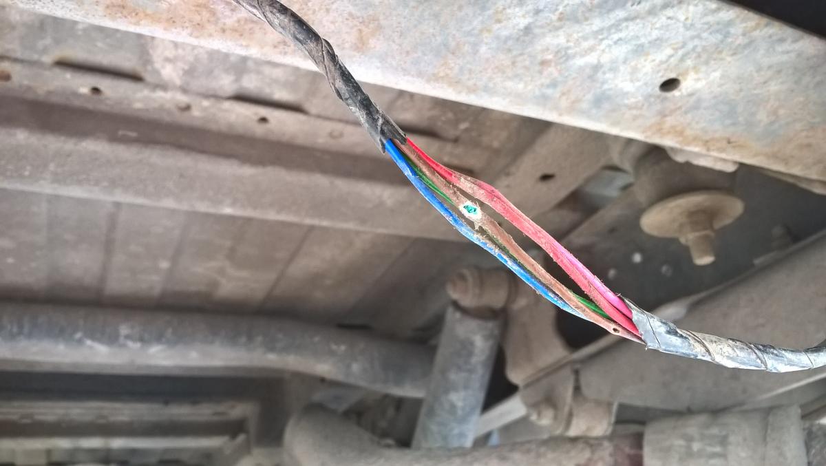

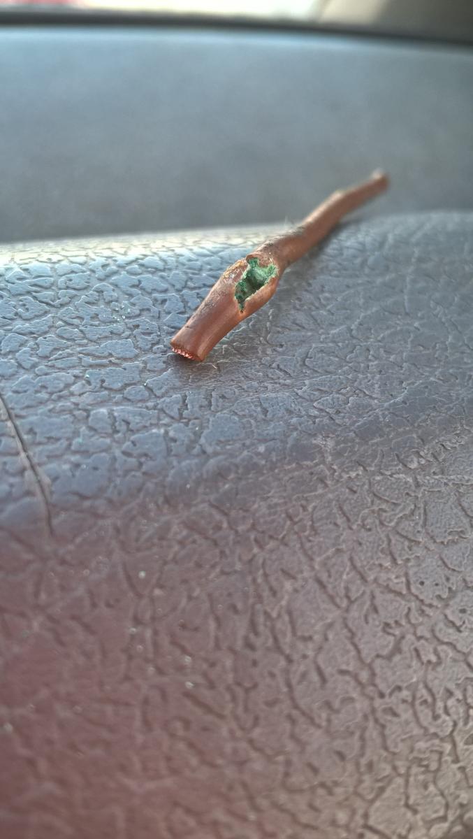

ИванСПб 1 244 Опубликовано 25 апреля, 2017 (изменено) погас габарит, задний правый. Согласно схеме, определил, что остальные потребители в цепи - подсветка бардачка и электрокорректор фар - работают- стало быть обрыв в линии "предохранитель - лампочка". осмотрел разъём под бачком сцепления - очень плох но 12 вольт есть. Дальше, тока провод до разъёма светильника. Берём переноску и иголку, надёжный минус и иголка "+" по линии.Что находим - обрыв. Удивительно, но кусок меди просто выеден электрохимической коррозией, прям учебник химии :) ибо оболочка косы никакая, а изоляция вообще несерьёзная. после восстановления обрыва, ничего не заработало. Потому что точно такой же был ещё в 10 см - где наружную обмотку-изоляцию проело, внутренней тут же хана О_О Изменено 25 апреля, 2017 пользователем ИванСПб Поделиться сообщением Ссылка на сообщение Поделиться на другие сайты
t-r-a-k-t-a-r 257 Опубликовано 25 апреля, 2017 теперь там где иголкой тыкал будет тоже самое :(еще в 90х выкинул лампочку с иголкой... Поделиться сообщением Ссылка на сообщение Поделиться на другие сайты

Maks52 641 Опубликовано 26 апреля, 2017 ИванСПб, проводку в таком состоянии менять нужно полностью, пока не сгорел! Поделиться сообщением Ссылка на сообщение Поделиться на другие сайты
kuzma12 57 Опубликовано 26 апреля, 2017 Я бы пока этот провод отдельно протянул в гофре, а так в перспективе, да, всю косу переложить лучше будет. Поделиться сообщением Ссылка на сообщение Поделиться на другие сайты

yar99 1 026 Опубликовано 26 апреля, 2017 Новый жгут проложить ,это хорошо.Одна засада,в лавках электрических,нет необходимого количества цветов провода.Тут давеча на раритетную машину проводку новую необходимо было изготовить.Нашли только 5 цветов.Про всякие с полосками,только руками машут.Или под заказ, не менее 500м.В магазинах по электрике есть кабель ПВС 5Х2.5кв там все провода разного цвета и в двойной изоляции. Есть он также не горючий и большего сечения. Я себе давно поменял проблем с ним нету. Поделиться сообщением Ссылка на сообщение Поделиться на другие сайты
ИванСПб 1 244 Опубликовано 26 апреля, 2017 новая коса просится... Но не сегодня :) Поделиться сообщением Ссылка на сообщение Поделиться на другие сайты

ZAN57 3 467 Опубликовано 11 октября, 2018 Лет 20 и не пытаюсь искать порывы внутри провода, если от последнего разъема до конечного потребителя разрыв, тупо сразу протягиваю новый провод. Тянуть всегда стараюсь жгутом стандартным на 220в, 2*0.5мм2, 2*0,75, 2*1,5, 3*0,75, 3*1,5... например ПВС, ПУГНП, ПУГНК и т.д. Тянуть желательно в гофре. Смысл? Дело в том, что в запасе всегда остаётся 1 или 2 проводника, на случай следующих разрывов. Кроме того изоляций получается минимум 3- гофра, внутренняя и наружная самого кабеля, в отличие от автомобильных проводов в непонятной оплетке или гофре. Кроме того там 2 или 3 цвета. Обычно рисую как и какой кабель проложен, что дублирует, какого цвета проводник.Тут писали, что надо больше цветов... думаю не надо. То что ты сам прокладываешь, тем более по моему способу- отдельно кабелем в гофре,, не спутаешь с заводской. А вот звонить лампочкой заводскую- только гробить. Если глазом не выявил механическое повреждение- бесполезно искать коррозию внутри оболочки, ибо это от контрафакта- замены электротехнической меди на медно- говенный сплав, где меди от 50 до 70%. Этот сплав заметно чернеет даже под изоляцией без повреждений. Кроме того, если есть хоть один разрыв, то их может быть ЕЩЁ МНОГО... зачем их все реставрировать? Только новые проводники. А посему, в дороге всегда мелкая Цэшка с собой, типа 830, 832, и несколько мотков провода, кабеля разного сечения. Мало ли что?. Во первых длинный провод, зацепленный к Цэшке позволяет найти не контакт на любом удалении- напрример от БП, или разъема до самой дальней лампочки, т.е. локализовать неисправный проводник или цепь. Если это цепь- локализуем ещё подробнее, пока не дошли до конечного не исправного провода. Вот его и шунтируем обходной цепью. И провода с собой, хотя бы временно бросить кабель- 10 минут, нафиг еба... сношаться в дороге с поиском места разрыва. Кто не любит цэшки, или в мороз батарейка в них сдохла- есть же лампочка, но не с иглой а крокодилом, так же удлинняем проводами из ЗиПа концы сего девайса и локализуем виноватого проводника.А вообще-то не навижу блок схемы последних лет, вместо подробных принципиальных электрических схем прошлых лет. Фиг так просто отследишь весь путь цепи, если она переходит через разъемы из одного блока или пространства в другой., ещё и цвета меняет и маркировку по пути. По мне так лучше бы хоть на чертеже формата А1, да хоть А0 , но публиковали бы всю схему в цвете, с зеркальным отображением ответки разъемов, чтобы тупо пальцем или карандашом провести по всей не разорванной цепи. Помню на Галакси сам делал- распечатывал на цветном лазернике на А3 отдельные принципиалки по блокам, склеивал по разъемам, получил единую принципиалку . На Газель пока не добрался, некогда, хотя вставал в тупик уже пару раз, ведь много доработал в элснабжении... Поделиться сообщением Ссылка на сообщение Поделиться на другие сайты

ИванСПб 1 244 Опубликовано 12 октября, 2018 бесполезно искать коррозию внутри оболочки, ибо это от контрафакта-сколько на данном экземпляре было обрывов - все имели объяснимое механическое происхождение - рукожопо уложенная проводка протиралась о детали кузова. После локальных ремонтов и укладывании жгутов по человечьипару лет назад больше проблем не доставляла (тьфу*3) сразу протягиваю новый проводда, на советских заводах так любили делать в итоге через десяток лет любая трасса была забита мёртвыми проводами неизвестного генезиса :)бонтонно старый провод удалять, а новый прокладывать того же цвета. распечатывал на цветном лазернике на А3 отдельные принципиалки по блокам, склеивал по разъемам, получил единую принципиалкуя вожу с собой распечатку - сразу после покупки машины сделал и она пару раз оч здорово выручила. 1 Поделиться сообщением Ссылка на сообщение Поделиться на другие сайты
