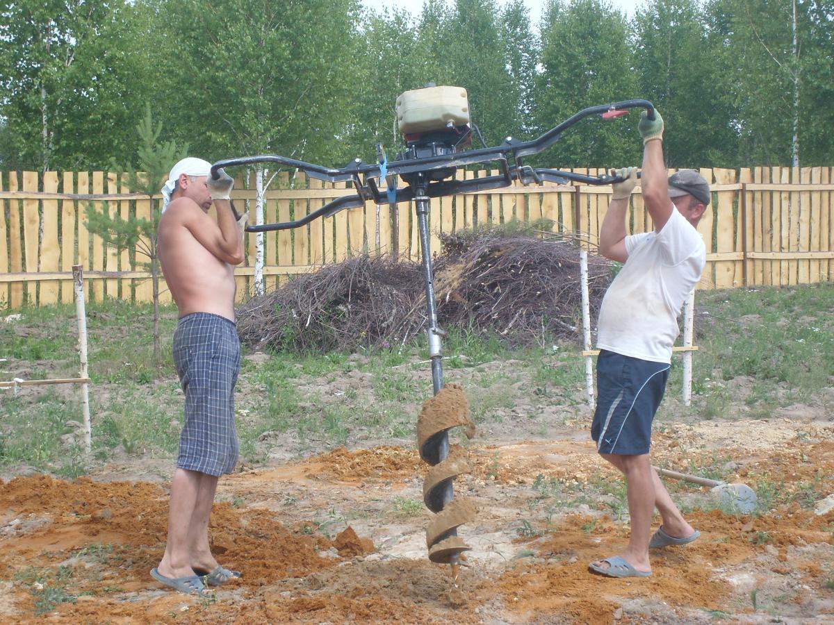

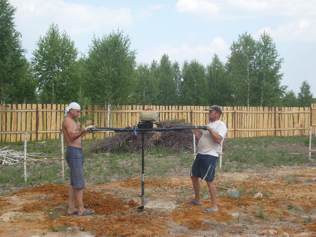

PanDiman 1 773 Опубликовано 1 мая, 2017 (изменено) Продублирую сюда из ЛС.Привет ! не могу в теме писать, админ заблокировал за правду )) У меня Hitachi DA 300 E, бурил "ямки" под столбчатый фундамент, всего у меня их вышло около 40, точно не помню уже, план надо смотреть. Шнек брал сразу же на 12" 305 мм где-то, при бурении ямка получается 320 мм (разбивает ее шнеком когда туда сюда вытаскиваешь ). Бурили вдвоем с соседом студентом, подрабатывал у меня. До 1 метра норм бурится, потом у меня шла опока, приходилось немного ломом работать. Бурили до 1,8 м + выступала свая из земли на 15-20 см. Щас сдаю в аренду, окупился уже давно, да же после того как пробурил сам себе фундамент. Из проблем: если будешь новый покупать, обязательно надо настроить карбюратор, так мне его не настроили в магазине. намучился на первых лунках, то мощи не хватала, то глох, отнес в сервис по гарантии, там отрегулировали и потом понеслось. Желательно подрезной нож заказать сделать с победитовым наконечником, родной стирается в раз, особенно когда опока или камни попадаются. Поломок не было вообще ! Редуктор шприцую тем же что и соболь )) Изменено 1 мая, 2017 пользователем PanDiman Поделиться сообщением Ссылка на сообщение Поделиться на другие сайты
