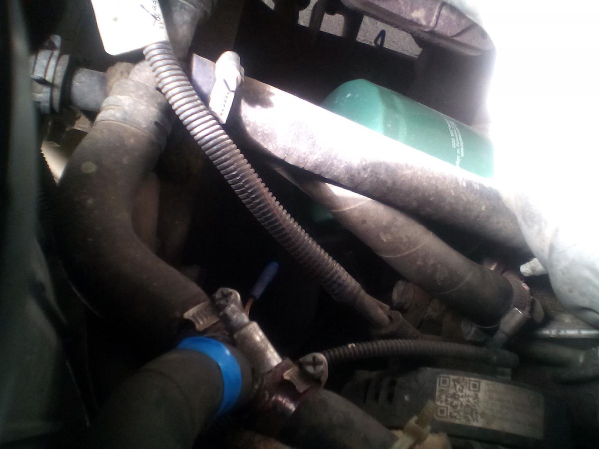

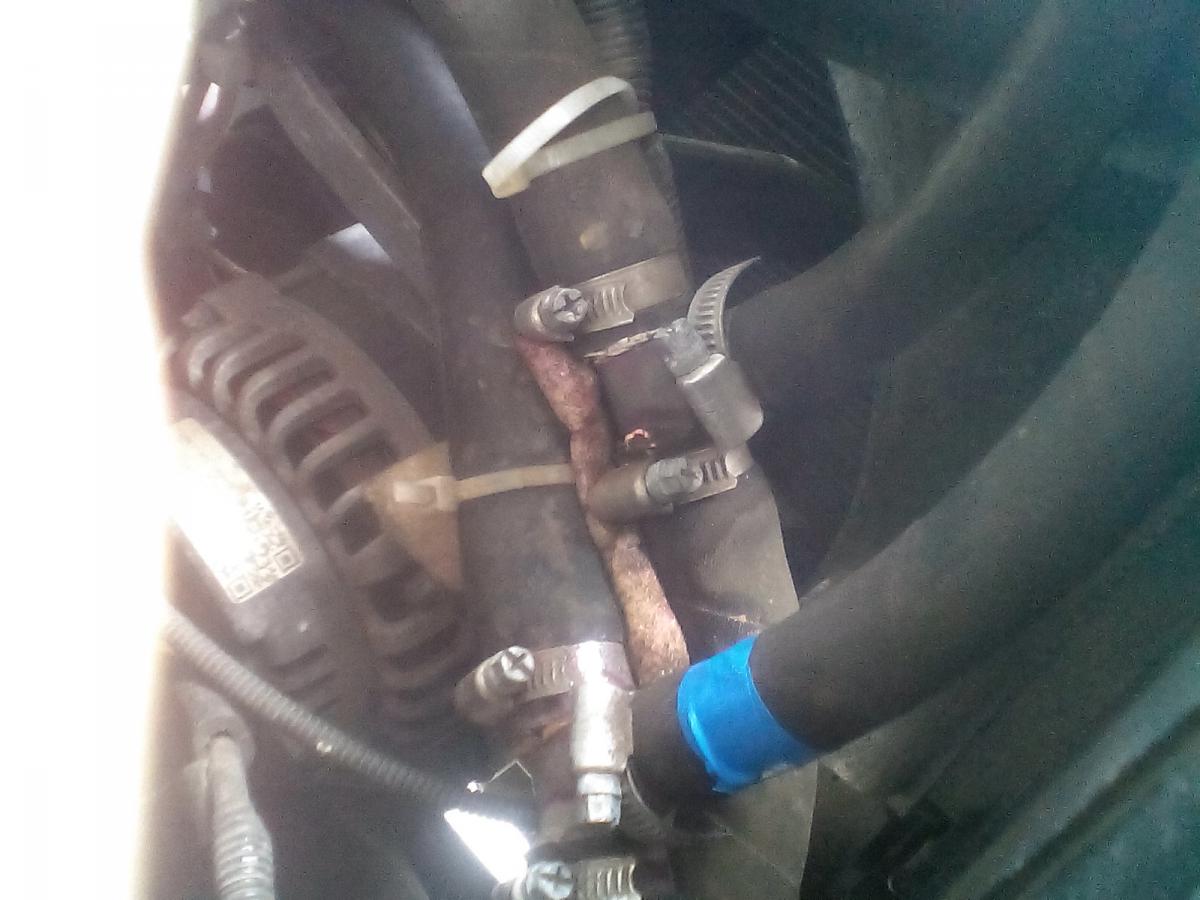

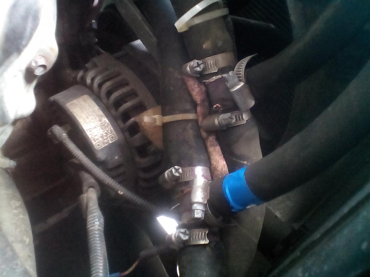

Некст 1971 225 Опубликовано 18 мая, 2017 Держи,сфоткал как смог.Думаю разберешься.На одном из шлангов на концах синяя изолента,что бы понятней было Поделиться сообщением Ссылка на сообщение Поделиться на другие сайты
