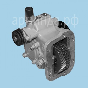

kepelson 0 Опубликовано 14 июня, 2017 Надо установить ВОМ на газель. подумал о связкеКПП 3302 Газель 4Х4 полный привод ( с лючком которая)и КОМ ГАЗель-3302 с фланцем под карданный вал Но есть у меня сомнения. Вероятно что отбор мощности будет происходить во время вращения колес!? или как эта коробка отбора мощности работает? от нетралки или от какой передачи? Какие есть вообще варианты? Поделиться сообщением Ссылка на сообщение Поделиться на другие сайты
kepelson 0 Опубликовано 14 июня, 2017 Надо крутить электромотор 6 кВт = 8 лошадей. Вот сижу листаю интернетНашел вариант поставить масленый насос НШ-32 (образно говоря вместо генератора) от него шланги до места установки электромотора и опять НШ-32 что бы движение масла превратить во вращательное движение. Поделиться сообщением Ссылка на сообщение Поделиться на другие сайты
rusgg 4 002 Опубликовано 15 июня, 2017 Ком крутится от пром вала, так что ехать не обязательно Корпус кпп с люком можно без газели купить С ком сложнее Поделиться сообщением Ссылка на сообщение Поделиться на другие сайты
Маркич 707 Опубликовано 15 июня, 2017 КОМ, что на фотке, постоянного зацепления от шестерни 3ей передачи блока шестерён, без реверса. Достаточно гремучая. Макс.кр. момент - 15кг/м. Последняя цена, что узнавал, была 20т.р. Эл.мотор надо приводить с заданным числом оборотов - отсюда и плясать Поделиться сообщением Ссылка на сообщение Поделиться на другие сайты
