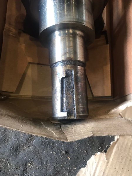

zhn36 674 Опубликовано 29 июня, 2022 приехал с жалобой подтраивает) попробуем коленвал отремонтировать) Поделиться сообщением Ссылка на сообщение Поделиться на другие сайты
aleks2 1 181 Опубликовано 29 июня, 2022 @zhn36 интересно может лучше ТИК сваркой заварить? Поделиться сообщением Ссылка на сообщение Поделиться на другие сайты
zhn36 674 Опубликовано 29 июня, 2022 3 минуты назад, aleks2 сказал: @zhn36 интересно может лучше ТИК сваркой заварить? если получиться отпишусь 1 Поделиться сообщением Ссылка на сообщение Поделиться на другие сайты
Татарин 7 258 Опубликовано 29 июня, 2022 фасонную шпонку изготовить,и вклеить на смолу с металлическими опилками. Поделиться сообщением Ссылка на сообщение Поделиться на другие сайты
Потёмкин 44 Опубликовано 29 июня, 2022 При отсутствии вариантов брали новую шпонку и варили электросваркой с разбитой стороны, излишки потом маленькой болгаркой убирали. Да, вандализм, да, непонятно, как потом с коленом быть - но вариантов не было и ходит уже долго. Коленвал из движка не вынимали, снимали бампер и крышку шестерён. 2 Поделиться сообщением Ссылка на сообщение Поделиться на другие сайты
