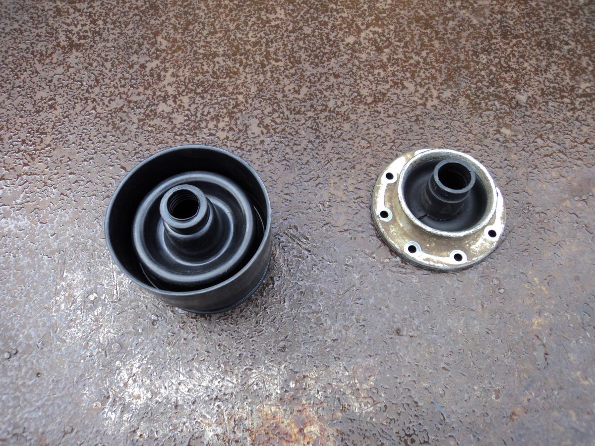

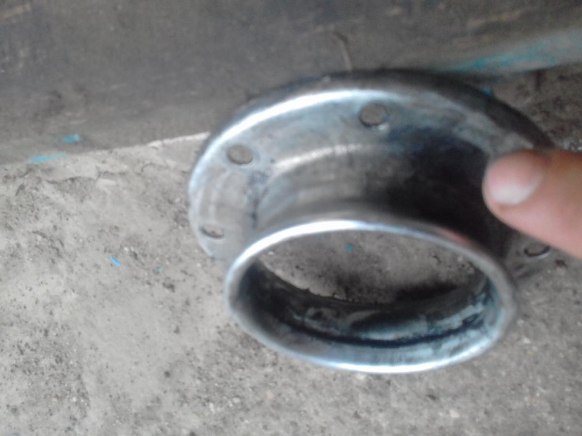

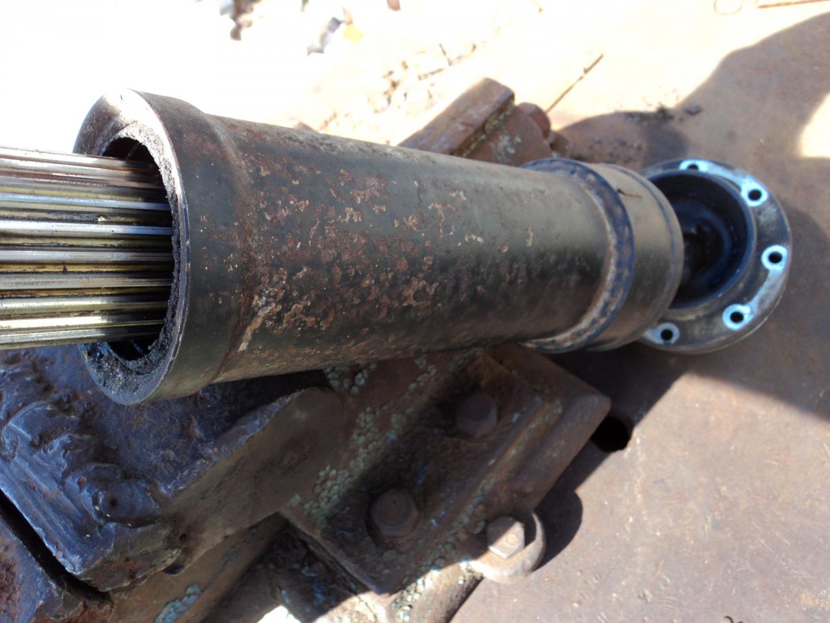

Качок 10 Опубликовано 14 августа, 2017 (изменено) Куплен пыльник от БМВ и Москвич 2141 , пересверлены на 8 отв. Чтобы быть установленными вместо штатной мет.обоймы. Пыльник от 2141 может быть установлен только на пром.кардан от КПП, т.к. имеет на одну складку гофры больше и при большем угле работы сам себя прожует. Изменено 14 августа, 2017 пользователем Качок 2 Поделиться сообщением Ссылка на сообщение Поделиться на другие сайты

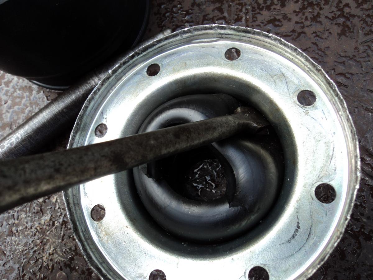

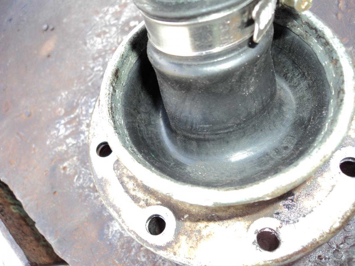

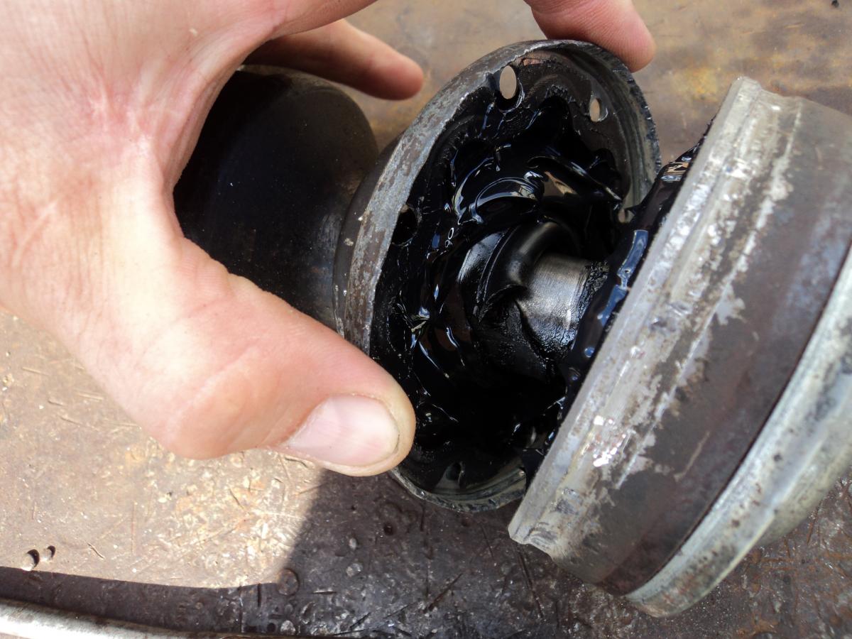

Качок 10 Опубликовано 14 августа, 2017 Срезаем штатную мет.обойму пыльника и устанавливаем вот такой пыльник, но без хомута-сидит оч.плотно 1 Поделиться сообщением Ссылка на сообщение Поделиться на другие сайты

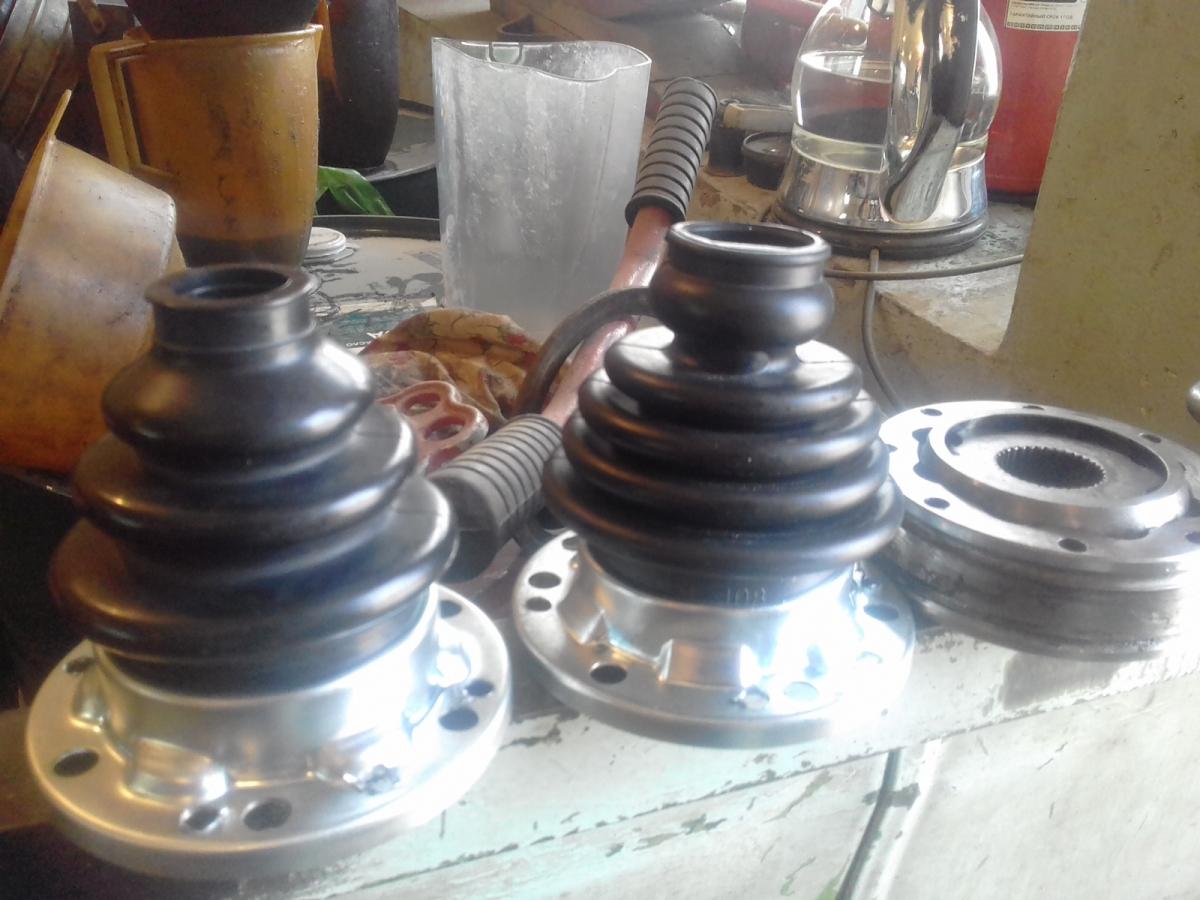

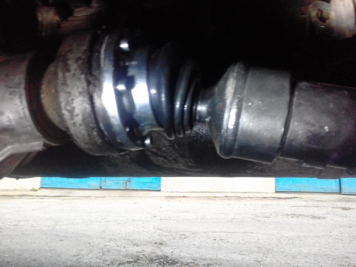

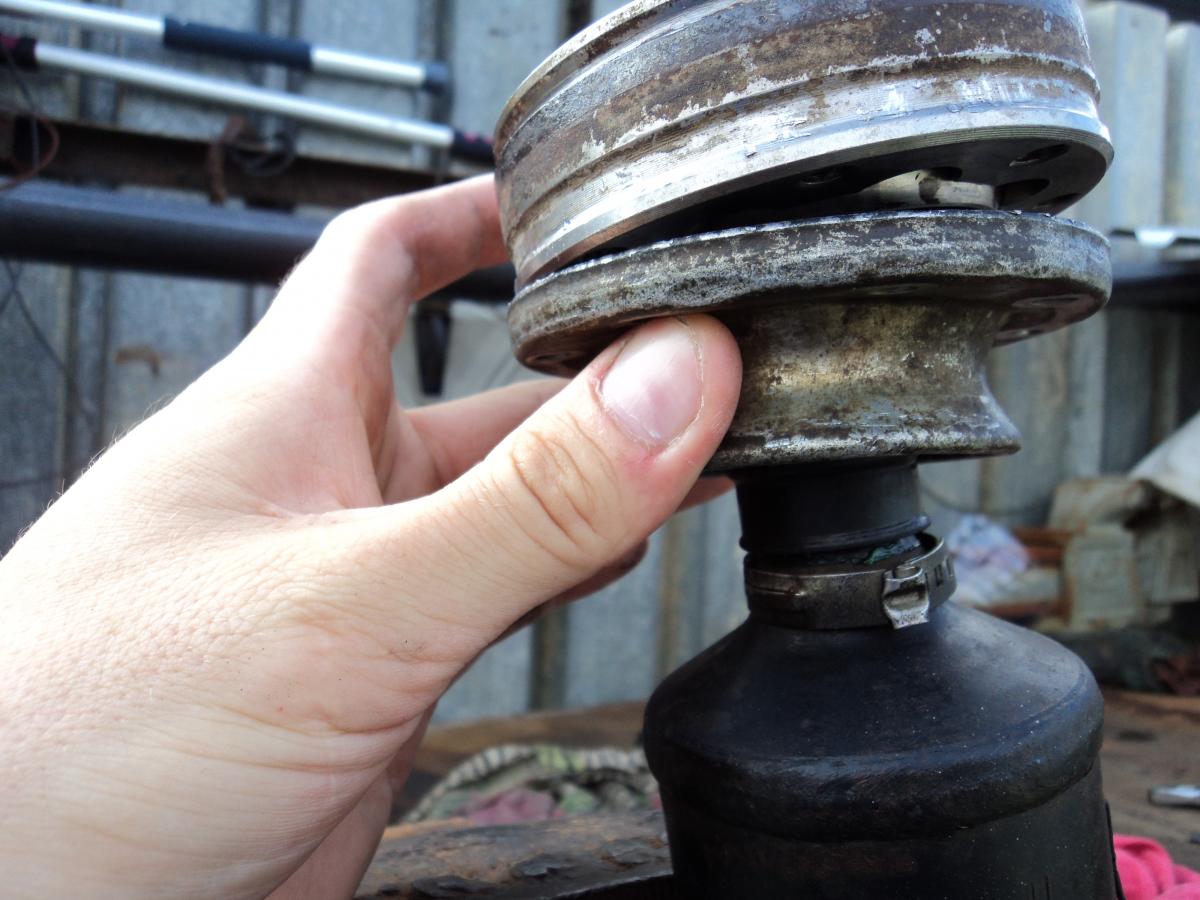

Качок 10 Опубликовано 14 августа, 2017 Вот так выглядит всборе 1 Поделиться сообщением Ссылка на сообщение Поделиться на другие сайты

Качок 10 Опубликовано 14 августа, 2017 Вот так выглядит всборе Поделиться сообщением Ссылка на сообщение Поделиться на другие сайты

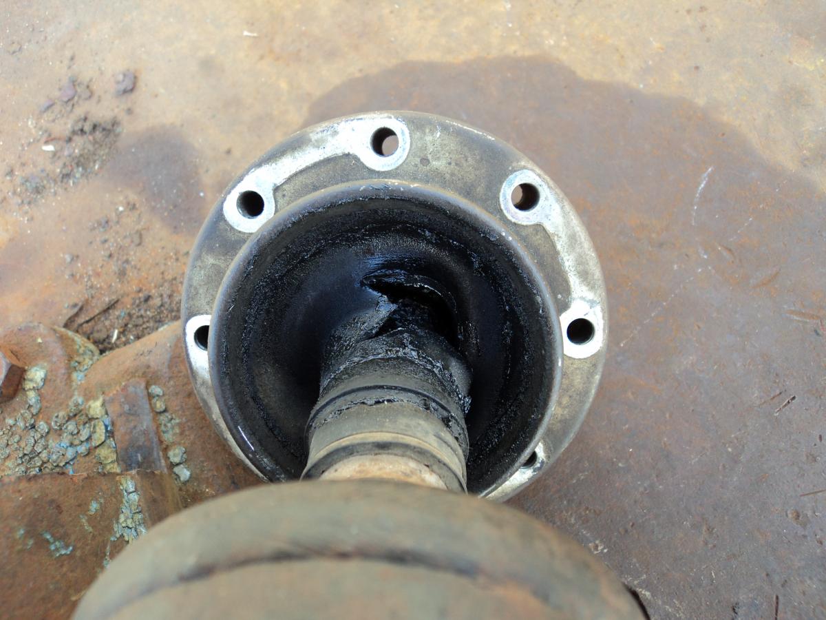

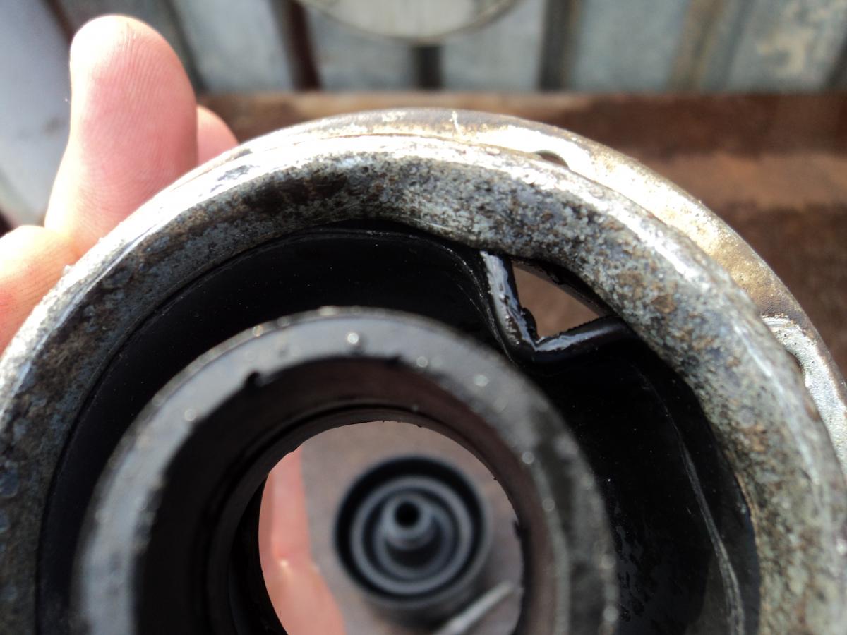

Качок 10 Опубликовано 15 августа, 2017 (изменено) Что бы "доехать" с порваным пыльником могу посоветовать возить с собой стренчпленку термоусадочную(в которую бутерброды заворачивают)- при обмотке ШРУСа и трубы кардана периодически продавливайте(обжимайте рукой) ее в тонкой части кардана(для компенсации натяжения при изменении угла работы) и установите пластиковый хомут на раструб мет.обоймы пыльника(куда-указано на фото).хватит на тысячу км...кстати эта же пленка прижилась у меня в бардачке-ей можно в дороге отремонтировать гофротрубку обратки турбины на Камминсе Изменено 15 августа, 2017 пользователем Качок Поделиться сообщением Ссылка на сообщение Поделиться на другие сайты

Качок 10 Опубликовано 16 августа, 2017 (изменено) Это больная тема для всех кто лифтуется, знаю машины и с 20 тыс пробега, знаю тех кто послушно идет и покупает кардан за 30 т.руб. Переход на крестовинные карданы=здравствуй вибрация, в любом случае замена пыльника-500 руб-это самый простой и дешевый вариант. Мой пробег 75 тысяч, видимо камушек попал в чашку пыльника после грязных бродов и жеванул очередой пыльник Изменено 16 августа, 2017 пользователем Качок Поделиться сообщением Ссылка на сообщение Поделиться на другие сайты

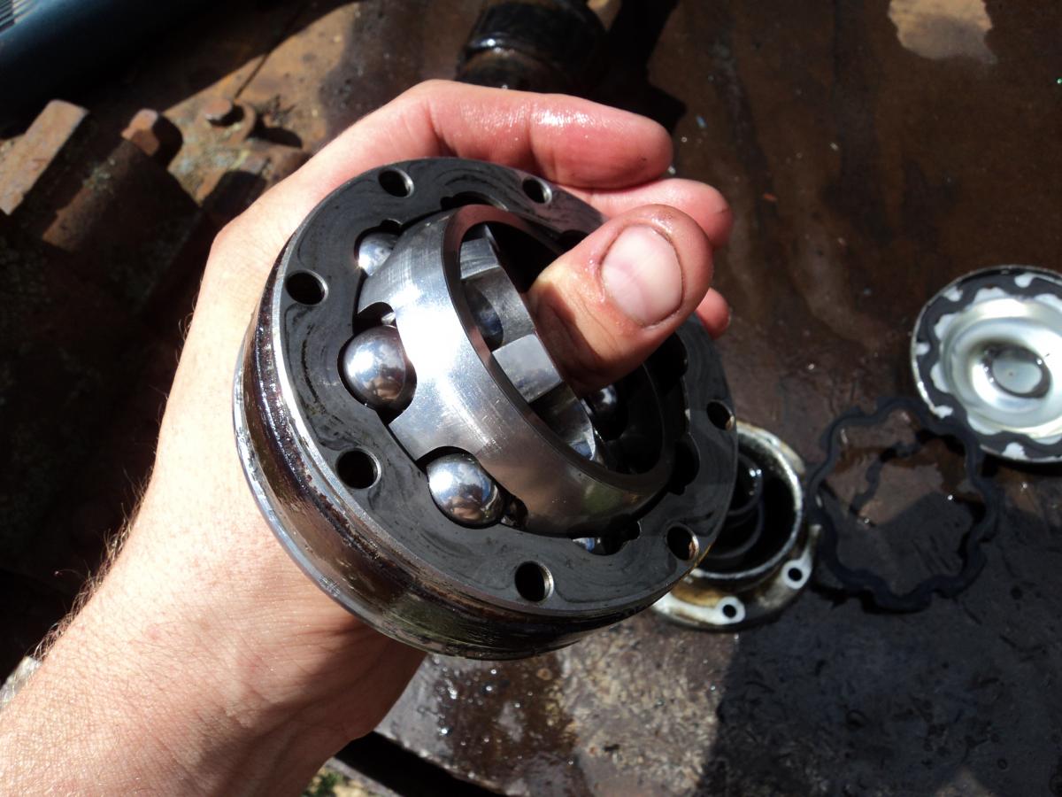

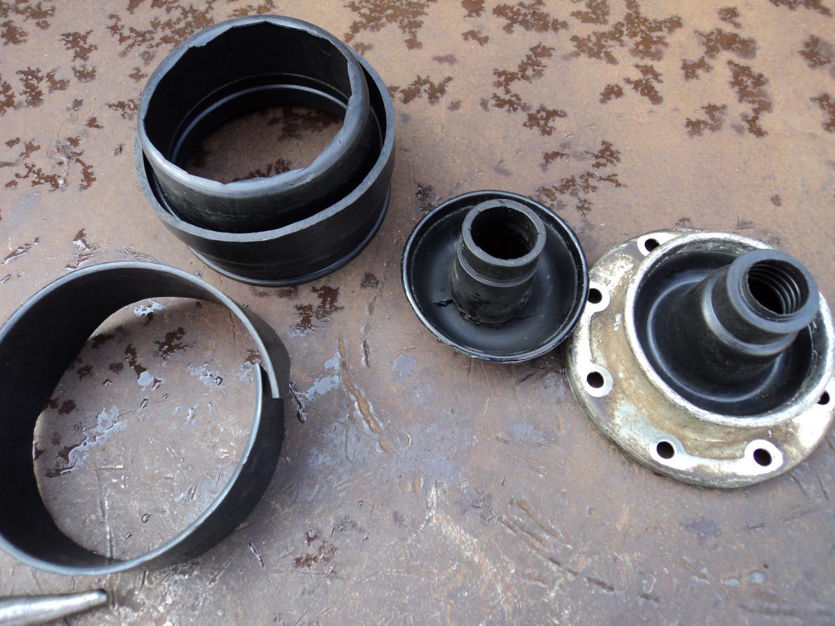

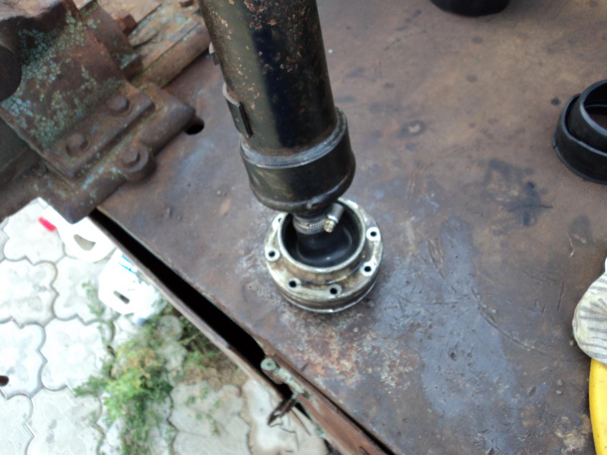

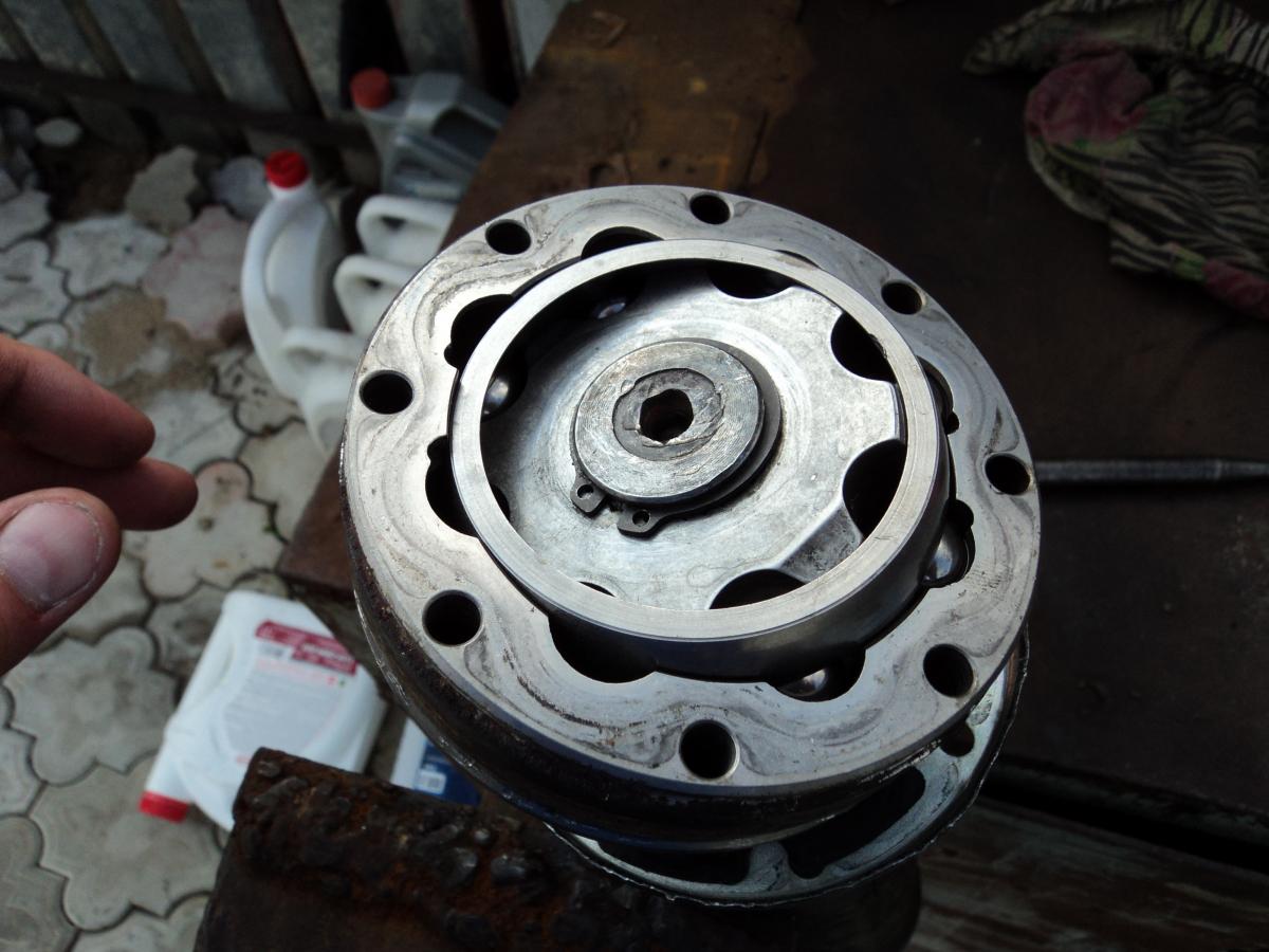

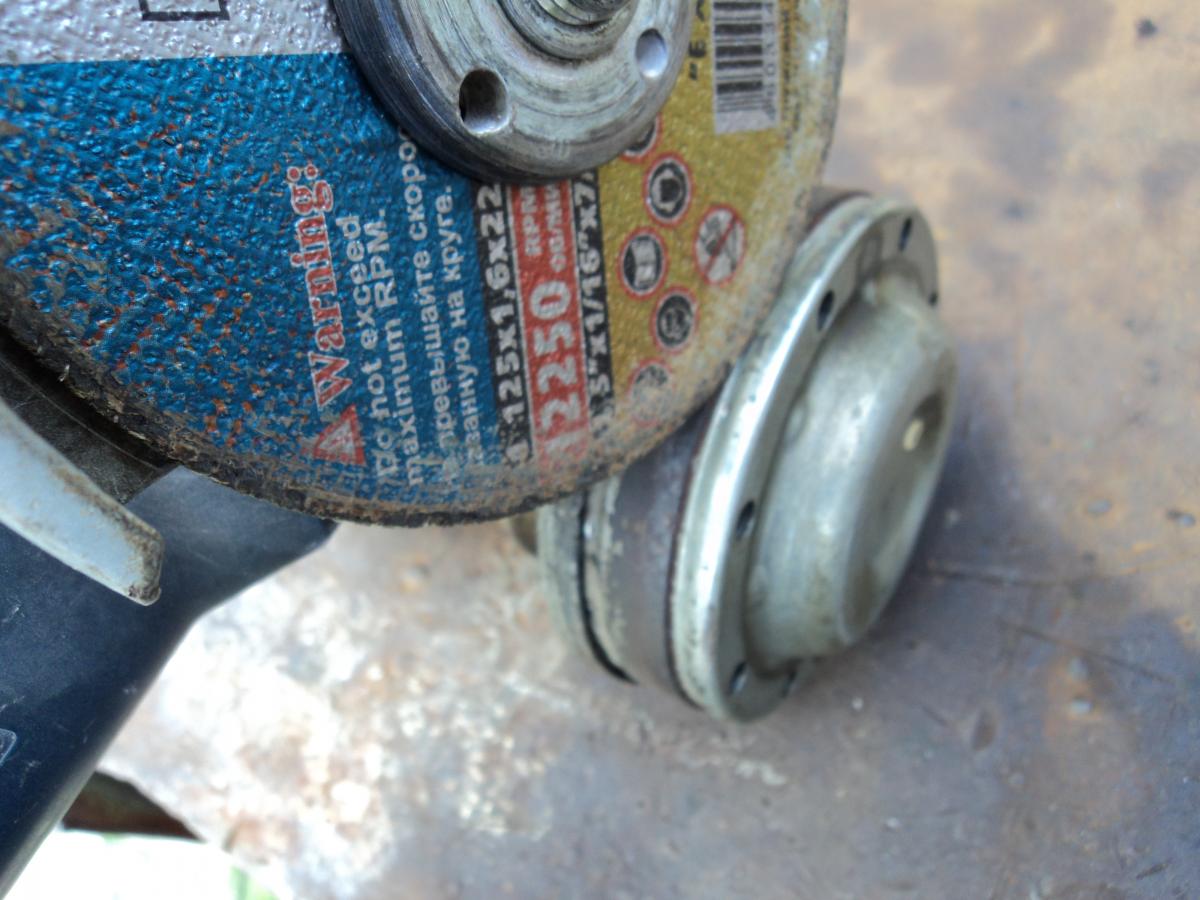

fff187 213 Опубликовано 22 августа, 2017 (изменено) Невозможность найти запчасти на газель уже становится обыденным делом.Вообщем порвался пыльник шруса кардана заднего моста.В фирменных магазинах "педали газ" знать не знают про такие детали и тем более каталожные номера.Кстати мне предложили только один вариант это купить в сборе кардан на шрусах за 30 тыр)))Начало разборки.Сложного особо ни чего нет.Шрус закатан как банка с помидорами)))Развальцевал аккуратно отверткой.Вторую сторону отверткой не разобрать, слишком глубокая завальцевка бортика в канавку шруса.Нет возможности подцепиться.Пришлось немного подрезать края жестянки болгаркой.Далее все легко разбирается.Промываем в солярке старую смазку и очистителем карбюратора.Снимаем стопорное кольцо.Шркс выбиваем легкими ударами керном в торец вала.Шрус поддерживаем руками за внутреннюю обойму (лучше выбивать вдвоем).Сам шрус достаточно надежен.За 100 тык пробега все внутренности в идеальном состоянии.Для замены резинового пыльника так же аккуратно развальцовываем жестянку-заглушкуВырезаем из пыльника ваз 2121 нива нужный размерСобираем все в обратной последовательности и закладываем свежую смазку.Резинку пыльника зажал по кругу плоскогубцами.Сами крышки подбил легкими ударами молотка тем самым замяв их на корпус шруса в проточки.Герметичность всего шруса обеспечивается внутренними прокладками так что ни чего страшного не случится если крышки плотно не получится завальцевать в гаражных условиях.Стандартный хомут развалился.Поставил обычный с винтом.Думаю на балансировку не скажется)Теперь все на месте.Так сказать "будем посмотреть" что получится из самодельного колхозного пыльника)))Не удивительно что пыльник порвался именно верхнего шруса на раздатке.При таком угле наклона он сам себя изжевал, лифт кузова заводской. Изменено 22 августа, 2017 пользователем fff187 2 Поделиться сообщением Ссылка на сообщение Поделиться на другие сайты
