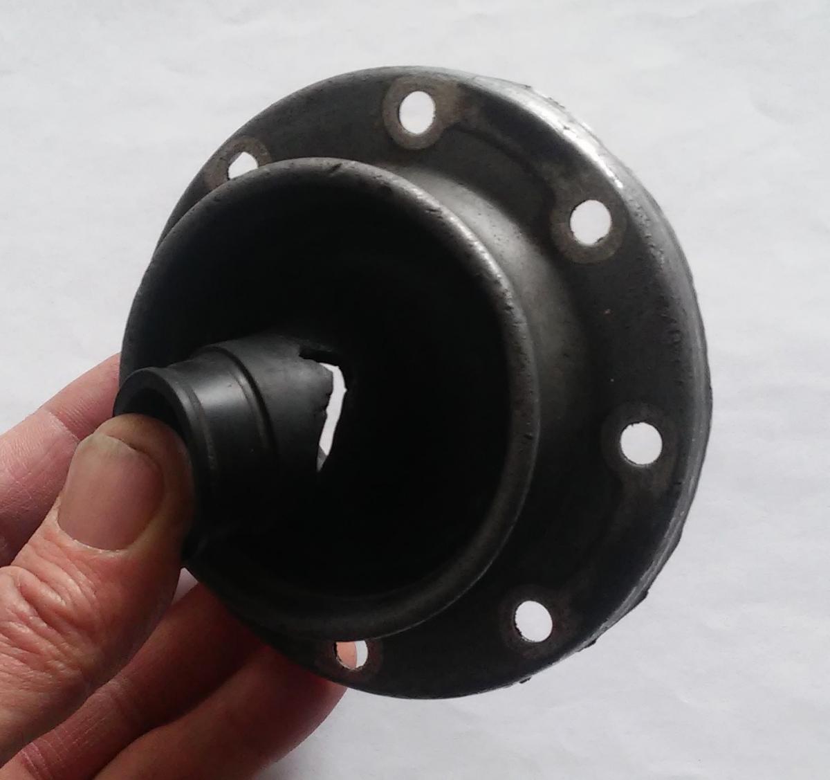

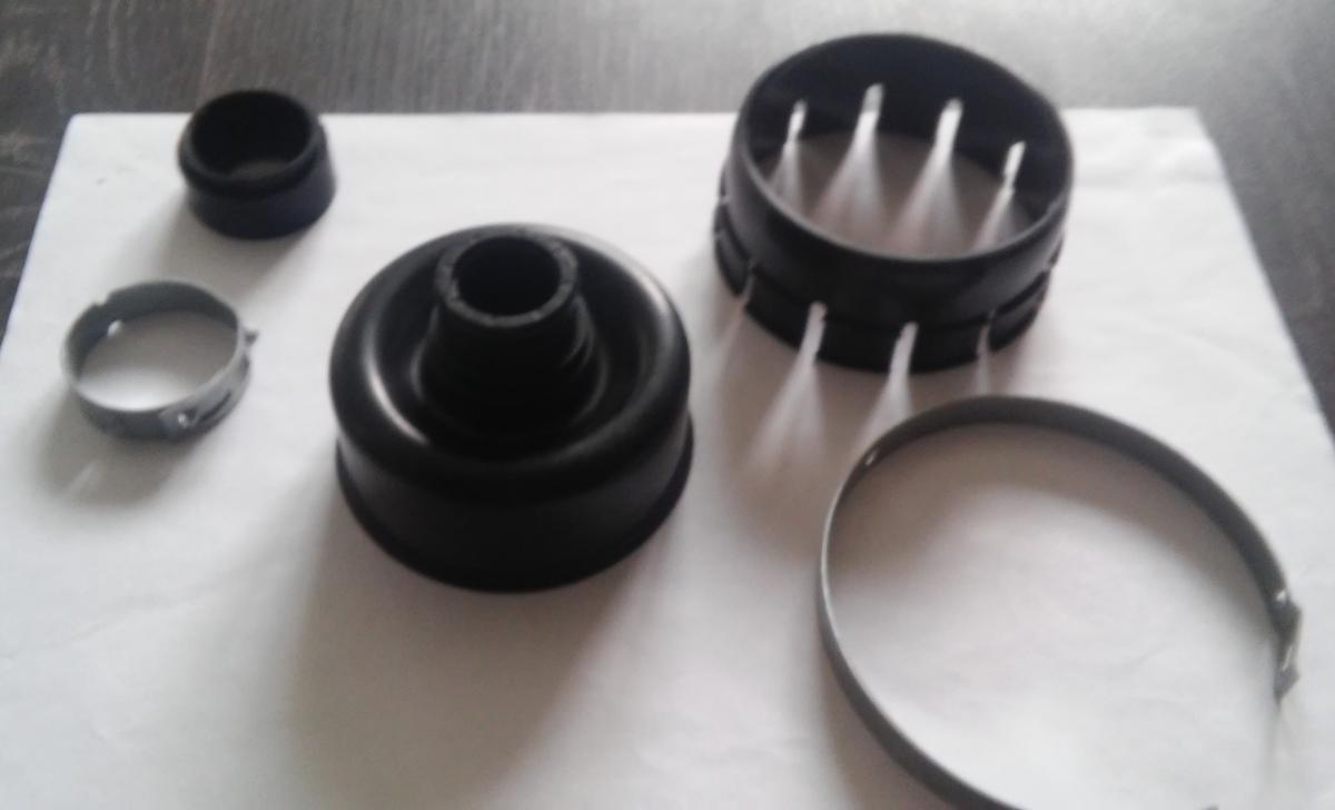

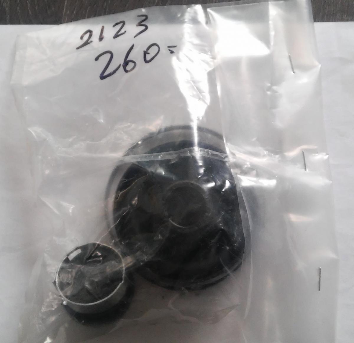

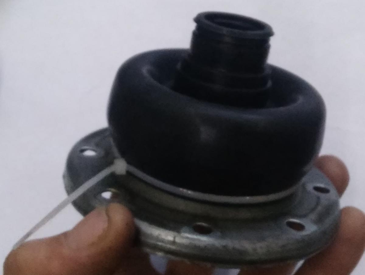

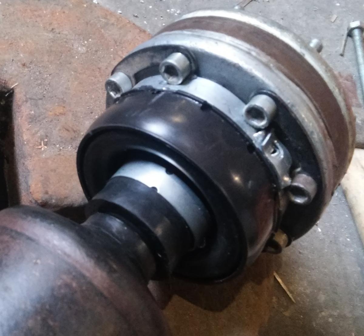

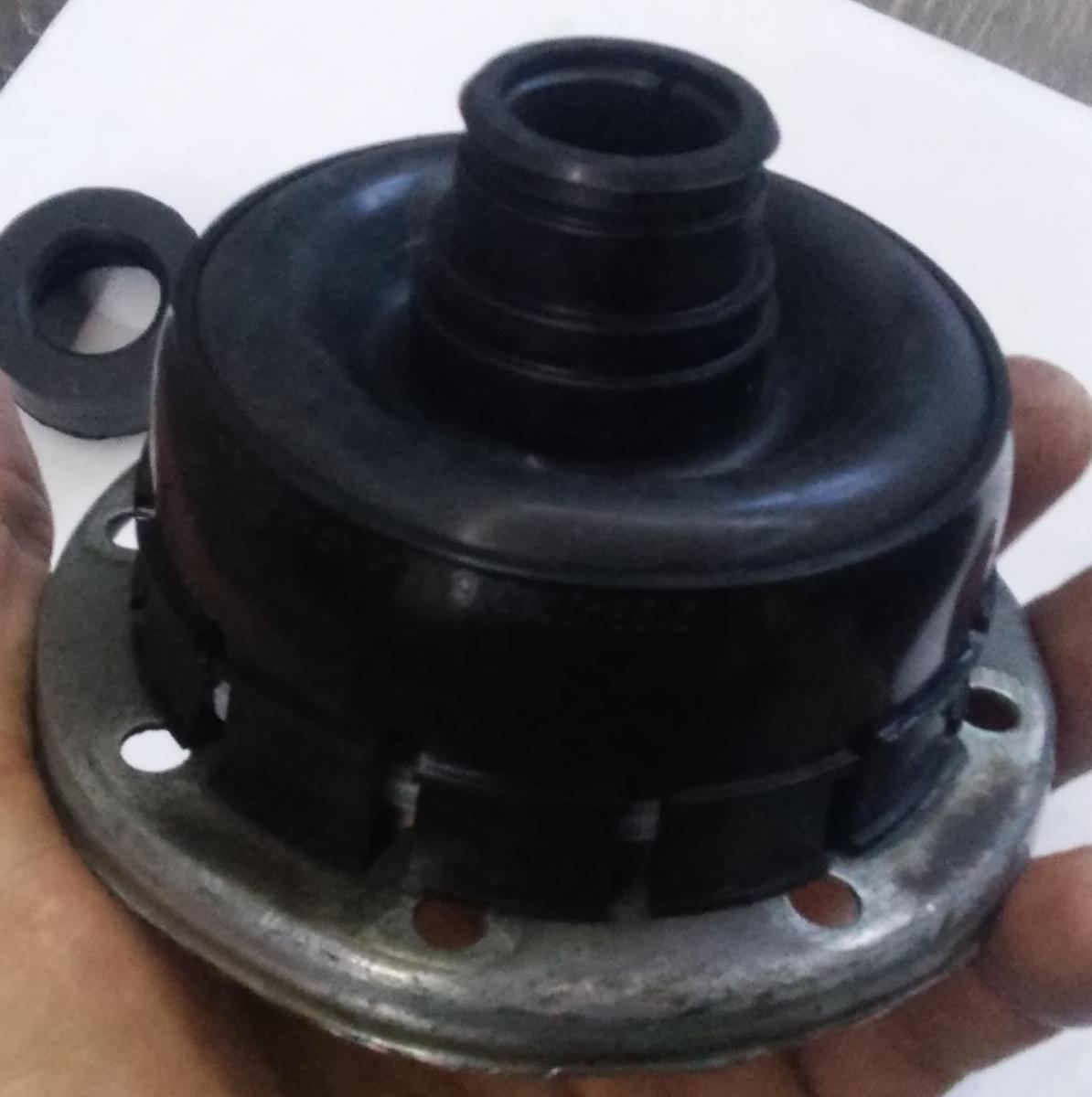

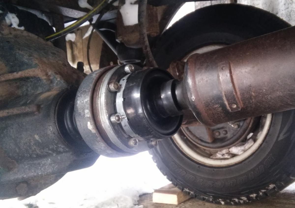

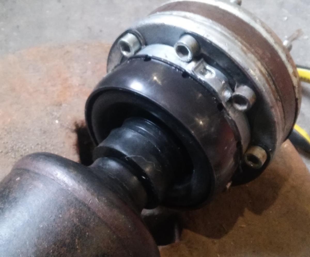

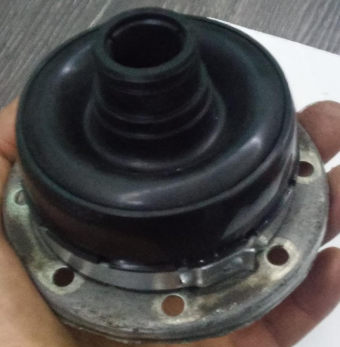

s22aa 5 Опубликовано 4 февраля, 2018 Пробег 42т.км, порвался пыльник. На железке пыльника вмятина, видно попал камень и раздавил резину. Купил комплект от нивыПыльник, пластмассовая защита, хомутики и какая то шляпа, которая одевается на тонкий конец пыльника.Не стал выколупывать старую резинку, просто немного её обрезалПыльник одевается плотно, можно даже не затягивать ни чем, но я на всяк случай пластиковыми хомутиками затянулПластмасска не хотела натягиваться, но после смазывания её силиконовой смазкой, впихнулась замечательноХомут из комплекта оделся замечательноНо при любом колхозе без проблем не бывает, пластмассовая защита и хомут немного мешают вставлять болты, поэтому пришлось их впихивать сразу, чтоб под машиной не парится , потом посмотрел, покрутил и решил убрать маленький хомут, сильно подозреваю, что он может раздавить пыльник при больших углах наклона кардана Ну и последнее фото на машине.Ну и несколько рекомендаций по разбору:Обязательно накернить кардан в районе шлицов, пока он ещё не снят. Метки то на нём должны быть с завода, но у меня стрелку видно хорошо, а вот галочки нет и как я не старался, чтоб он из шлицов не вылез, всё равно один раз выпал( я знал, что так будет, поэтому керню всегда всё и сразу).Надо ещё накернить взаимное расположение кардана и шруса который будем снимать, чтоб не нести потом кардан на балансировку.Выбивать шрусы из хвостовика через дырки в хвостовике очень не советую, Немного в сторону и дырка в шрусе обеспечена, без особых усилий снимается при помощи ударов молотка по хвостовику по кругу, без фанатизма, но и не совсем слабо бил пока шрус сам не выпал. Езжу мало, раз в неделю 250км, как прокачусь, отпишусь(в пятницу), а то мало ли, вдруг при первой же поездке вылезут какие нибудь проблемы. 3 Поделиться сообщением Ссылка на сообщение Поделиться на другие сайты
s22aa 5 Опубликовано 9 февраля, 2018 Ну вот, 250 км проехал, пыльничек стоит, пластмаска не отвалилась, всё норм. 1 Поделиться сообщением Ссылка на сообщение Поделиться на другие сайты
Shin-shila 143 Опубликовано 10 февраля, 2018 (изменено) Похоже альтернатива найдена.Только очень печально в очередной раз проблема решена ни заводом-изготовителем, а за счет творческого подхода владельца автомобиля, поставленного в безвыходное положение этим самым заводом-изготовителем. Изменено 10 февраля, 2018 пользователем Shin-shila Поделиться сообщением Ссылка на сообщение Поделиться на другие сайты

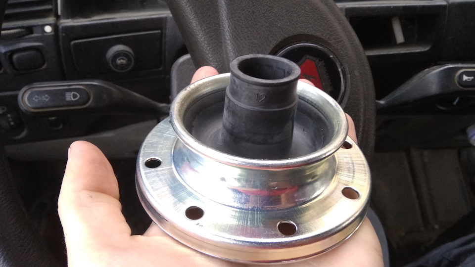

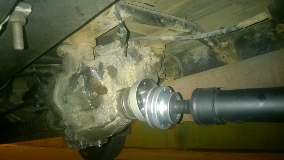

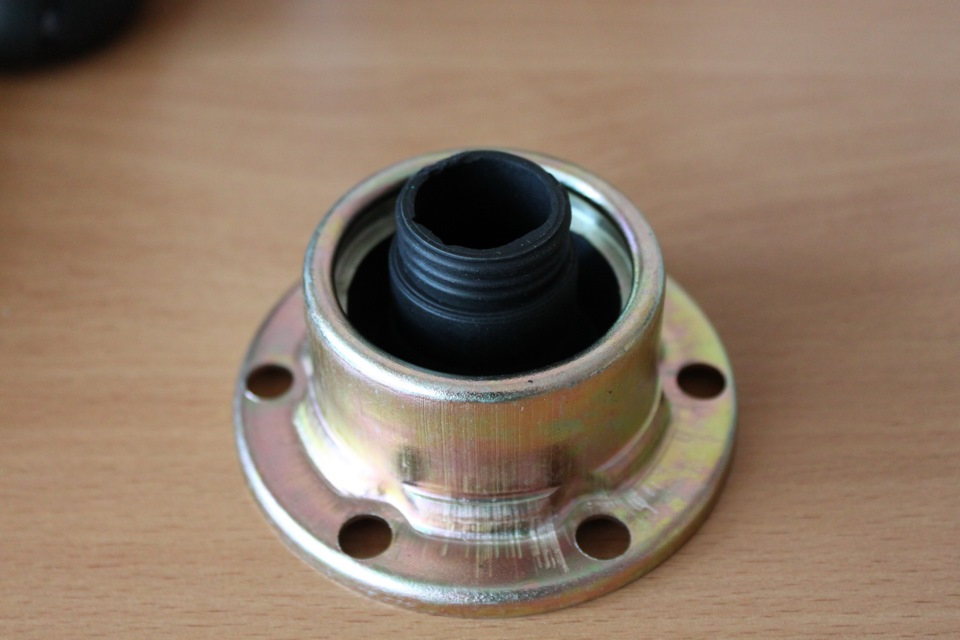

УТЮГ888 943 Опубликовано 8 июля, 2018 получили некоторое количество долгожданных пыльников Поделиться сообщением Ссылка на сообщение Поделиться на другие сайты
L2140 1 799 Опубликовано 8 июля, 2018 получили некоторое количество долгожданных пыльников Прикрепленные изображенияна первом фото не он! Поделиться сообщением Ссылка на сообщение Поделиться на другие сайты
УТЮГ888 943 Опубликовано 8 июля, 2018 на первом фото не он!общий смысл ясен, на том фото подбор аналога Поделиться сообщением Ссылка на сообщение Поделиться на другие сайты
