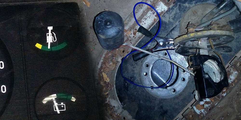

Денис Волгоград 0 Опубликовано 19 сентября, 2020 В 29.08.2017 в 17:00, заМКАДыш сказал: Это всё относительно.как настроен поплавок. Всем привет! На разборе купил бак в хорошем состоянии, но стрелка уровня топлива всегда на нуле. Решил разобраться, снял ДУТ, вопросов прибавилось. При запредельном уровне топлива поплавка, стрелка на панели еле доходит до середины шкалы (см. фото). Каких-то потусторонних вмешательств в устройство ДУТ, как подгиб поплавка вроде не заметно. НО, самое непонятное, глубина бака = 24 см, максимальная глубина погружения поплавка (по нижней части поплавка) всего 16 см. Может ли быть, что целых 8 см этого немаленького бака отведены под этот невырабатываемый остаток. Поделиться сообщением Ссылка на сообщение Поделиться на другие сайты
L2140 1 721 Опубликовано 20 сентября, 2020 (изменено) 21 час назад, Денис Волгоград сказал: Всем привет! ДУТ соответствует КП и баку? Изменено 20 сентября, 2020 пользователем L2140 Поделиться сообщением Ссылка на сообщение Поделиться на другие сайты
Валерий(69) 1 509 Опубликовано 20 сентября, 2020 22 часа назад, Денис Волгоград сказал: Всем привет! На разборе купил бак в хорошем состоянии, но стрелка уровня топлива всегда на нуле. Решил разобраться, снял ДУТ, вопросов прибавилось. При запредельном уровне топлива поплавка, стрелка на панели еле доходит до середины шкалы (см. фото). Каких-то потусторонних вмешательств в устройство ДУТ, как подгиб поплавка вроде не заметно. НО, самое непонятное, глубина бака = 24 см, максимальная глубина погружения поплавка (по нижней части поплавка) всего 16 см. Может ли быть, что целых 8 см этого немаленького бака отведены под этот невырабатываемый остаток. Этот ДУТ может быть с чего угодно (Волга, трактор и т.д.) они все одинаковые только ход и длина поплавка разные. На газель для этого бака есть два ДУТ для бака 60л и 70л. ДАТЧИК УРОВНЯ ТОПЛИВА НА ГАЗЕЛЬ ГАЗ-3302, 2705 (70Л) МЕТАЛ. БАК (карбюратор) КАТ.НОМ.5412.3827010 (Радиус рычага - 168 мм). Такой же ДУТ на 60л уже не найти в продаже, но можно подогнуть рычаг от 70ти литрового бака.. 1 Поделиться сообщением Ссылка на сообщение Поделиться на другие сайты
Денис Волгоград 0 Опубликовано 21 сентября, 2020 7 часов назад, L2140 сказал: ДУТ соответствует КП и баку? В том-то и дело, что не знаю. Купил у мужика, который свою маршрутку раскидал, в баке даже бензин остался. Винты топливозаборника и ДУТа, как обычно, заросшие грязючкой и следов того, что кто-то лазил я не обнаружил. В общем обычный юзаный бак. 5 часов назад, Валерий(69) сказал: Этот ДУТ может быть с чего угодно (Волга, трактор и т.д.) они все одинаковые только ход и длина поплавка разные. На газель для этого бака есть два ДУТ для бака 60л и 70л. ДАТЧИК УРОВНЯ ТОПЛИВА НА ГАЗЕЛЬ ГАЗ-3302, 2705 (70Л) МЕТАЛ. БАК (карбюратор) КАТ.НОМ.5412.3827010 (Радиус рычага - 168 мм). Такой же ДУТ на 60л уже не найти в продаже, но можно подогнуть рычаг от 70ти литрового бака.. Спасибо! Я думал, что может как на иномарках, разная комплектация, разные года выпуска, соответственно разные ДУТы. Знаете как бывает, вроде внешне похожи, а сопротивление разное. В моём случае напрашивается подогнуть, но не кисло подогнуть. Сегодня промерю и попробую определить маркировку. Поплавок должен касаться дна бака в нижнем положении? Поделиться сообщением Ссылка на сообщение Поделиться на другие сайты
L2140 1 721 Опубликовано 21 сентября, 2020 11 часов назад, Валерий(69) сказал: они все одинаковые только ход и длина поплавка разные еще макс. сопротивления разные (ни в рамках газелей,а вообще по отечественным авто). Поэтому, кроме геометрии соответствия баку должно быть электрическое соответствие указателю. 5 часов назад, Денис Волгоград сказал: Поплавок должен касаться дна бака в нижнем положении? не надо этим заниматься. На ДУТе есть штампованная маркировка. Нужно скомплектовать авто в соответствии с каталогом з/ч 1 Поделиться сообщением Ссылка на сообщение Поделиться на другие сайты
Денис Волгоград 0 Опубликовано 24 сентября, 2020 В 21.09.2020 в 01:29, Валерий(69) сказал: Этот ДУТ может быть с чего угодно (Волга, трактор и т.д.) они все одинаковые только ход и длина поплавка разные. На газель для этого бака есть два ДУТ для бака 60л и 70л. ДАТЧИК УРОВНЯ ТОПЛИВА НА ГАЗЕЛЬ ГАЗ-3302, 2705 (70Л) МЕТАЛ. БАК (карбюратор) КАТ.НОМ.5412.3827010 (Радиус рычага - 168 мм). Такой же ДУТ на 60л уже не найти в продаже, но можно подогнуть рычаг от 70ти литрового бака.. В 21.09.2020 в 12:51, L2140 сказал: еще макс. сопротивления разные (ни в рамках газелей,а вообще по отечественным авто). Поэтому, кроме геометрии соответствия баку должно быть электрическое соответствие указателю. не надо этим заниматься. На ДУТе есть штампованная маркировка. Нужно скомплектовать авто в соответствии с каталогом з/ч Спасибо, мужики! Наковырял я маркировку своего ДУТа, 5813827-20Л, радиус рычага = 12 см, короче это от плоского 70 литрового бака ГАЗ 3110. Есть предположение, что у прежнего хозяина (далее по тексту "Злодей") бака накрылся ДУТ, тот воткнул волговский (типа тоже 70-литровый), волговский ему ничего не показал, печалька, да и бог с ним, всё равно езжу на газу. Вопрос в другом, блин, ну продаёшь ты бак, скажи, что датчик не пашет. Я кучу времени убил своего и чужого. Лишь бы впарить. Что за хапужничество. Не понимаю. Поделиться сообщением Ссылка на сообщение Поделиться на другие сайты
