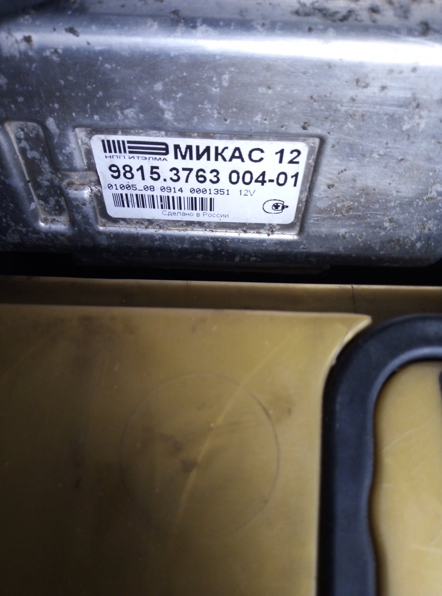

L2140 1 907 Опубликовано 19 августа, 2022 (изменено) 49 минут назад, Андрей 71rus сказал: А новый ЭБУ необходимо брать с таким же софтом как и был, правильно? нет. Каталожный номер ЭБУ должен быть идентичным (9815.****** - **). А вот версия ПО (= дата выпуска)должна быть чем новее тем лучше. Для экспериментов ЭБУ Микас 12 можно брать и с другим номером, например метановый 9866.******. Изменено 19 августа, 2022 пользователем L2140 Поделиться сообщением Ссылка на сообщение Поделиться на другие сайты
Андрей 71rus 126 Опубликовано 19 августа, 2022 (изменено) 1 час назад, L2140 сказал: нет. Каталожный номер ЭБУ должен быть идентичным (9815.****** - **). А вот версия ПО (= дата выпуска)должна быть чем новее тем лучше. Для экспериментов ЭБУ Микас 12 можно брать и с другим номером, например метановый 9866.******. Вот такие вот родные с завода. Это я так понимаю чисто бензин с ДФ.Соответственно новое ПО также должно быть с ДФ и под бензин? Версию нового ПО не подскажешь? Изменено 19 августа, 2022 пользователем Андрей 71rus Поделиться сообщением Ссылка на сообщение Поделиться на другие сайты
L2140 1 907 Опубликовано 19 августа, 2022 29 минут назад, Андрей 71rus сказал: Соответственно новое ПО также должно быть с ДФ ДПРВ на А274 аннулирован ещё тогда в первый год-два, как помню. Т.е. прошивка с ДФ не обновлялась заводом. Вместо неё нужно вставлять версию без ДФ. 36 минут назад, Андрей 71rus сказал: Версию нового ПО не подскажешь? Перечень изменений в программе MT10 (nppnts.ru) это официальный ресурс последняя версия ПО для этого блока, её дата и контрольная сумма ГАЗ - Программирование - "Обновление 06.2017"9815 3763 004-01 01010_20 20A2 Поделиться сообщением Ссылка на сообщение Поделиться на другие сайты
