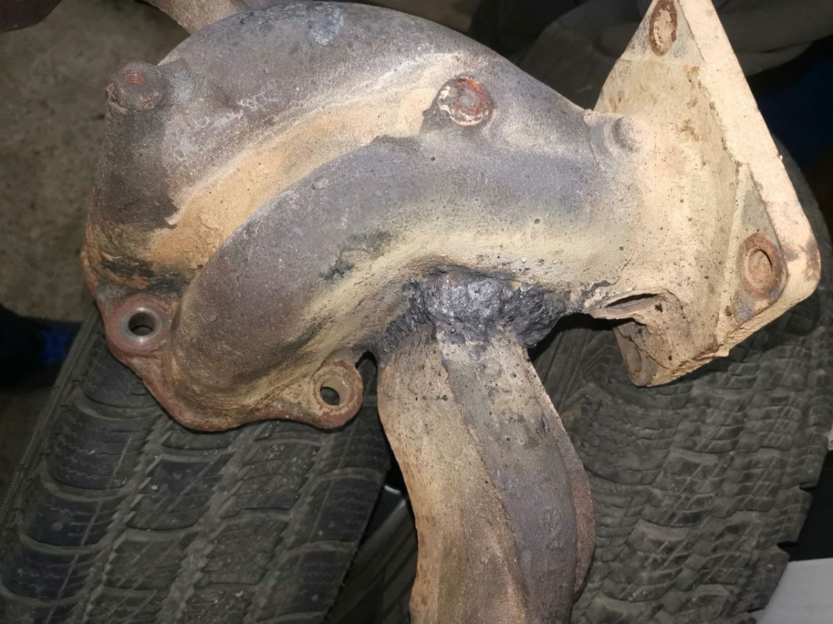

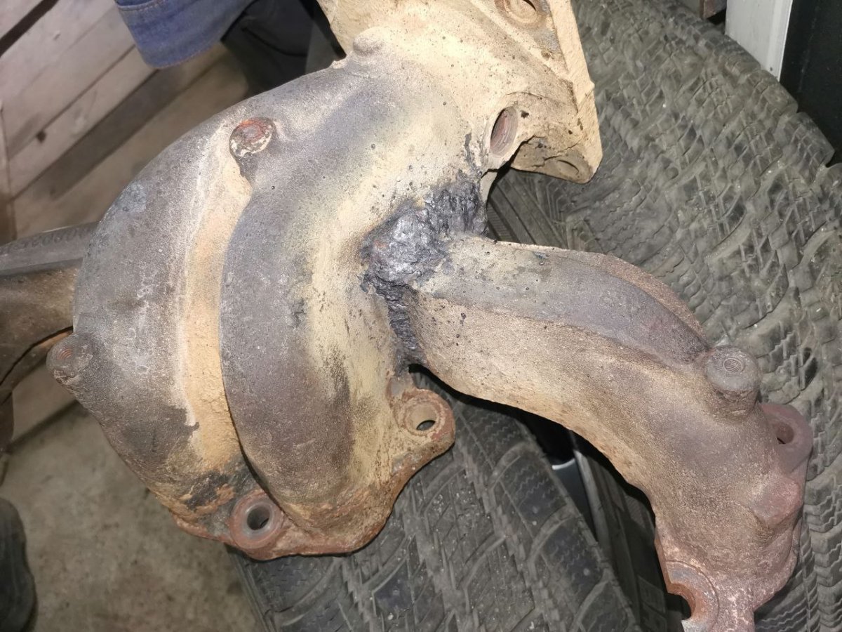

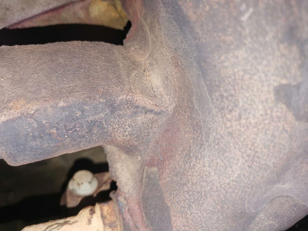

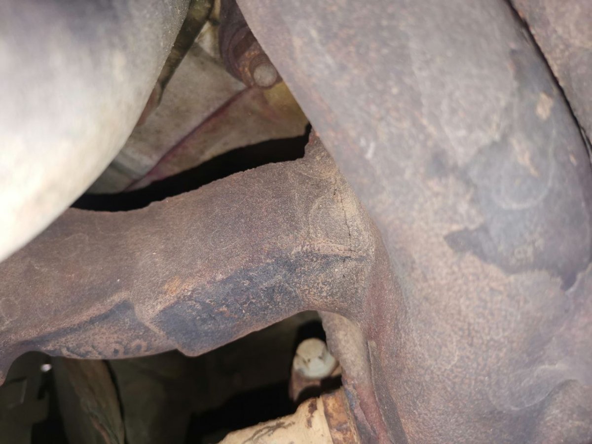

L2140 1 804 Опубликовано 23 сентября, 2022 В 18.09.2022 в 21:58, Андрюха73rus сказал: а тут купил в Тольятти приемную трубу за 2.8р есть приёмные трубы того же конвейерного производителя (МОБИЛ Газ Сервис) что и с нейтрализатором. Отличаются нержавейкой и родным толстым фланцем. Присоединительные размеры ,естественно, идентичны нейтрализаторному варианту. Труба приемная применяется на автомобили Газель, Соболь с двигателем УМЗ-4216 Evotech Е-4 — Интернет-магазин — ООО ТД «МГС» Интернет–магазин (neytralizatorauto.ru) При отрыве фланца ремонтировать лучше такую трубу, чем покупать тонкофланцевый черметный аналог. В 18.09.2022 в 21:58, Андрюха73rus сказал: заварил заваренный коллектор с неплоскими фланцами дриснет при затяжке. Обратим внимание на течь ОЖ по блоку справа из-под ГБЦ или с передней части вдоль. Поделиться сообщением Ссылка на сообщение Поделиться на другие сайты

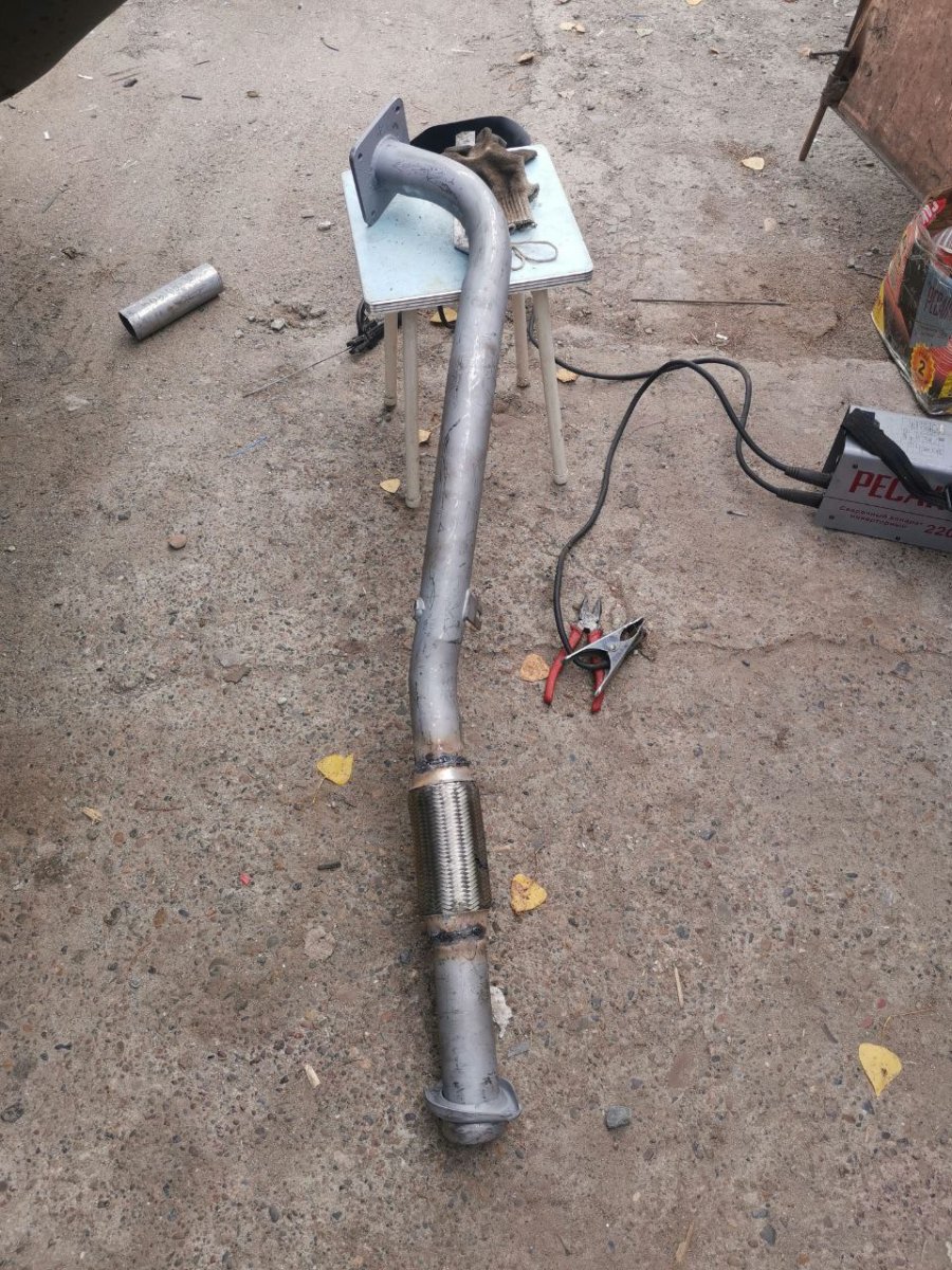

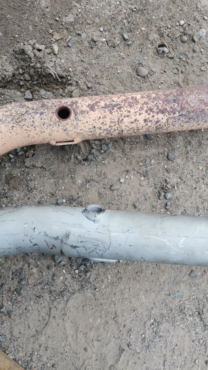

Андрюха73rus 1 059 Опубликовано 23 сентября, 2022 11 часов назад, L2140 сказал: Присоединительные размеры ,естественно, идентичны нейтрализаторному варианту. Но вот с датчиком засада оказалась . так визуально сразу и не увидишь . да и трубу в наличии не везде найдешь . хотел сравнить их , но чтоб в наличии сразу обе , пока не попадались . а так да , фланец заметно тоньше . вопрос , куда лучше гофру вварить . многие предлагают выше ставить . между фланцем и креплением к коробке Поделиться сообщением Ссылка на сообщение Поделиться на другие сайты

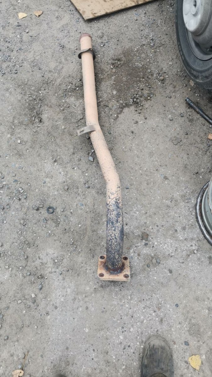

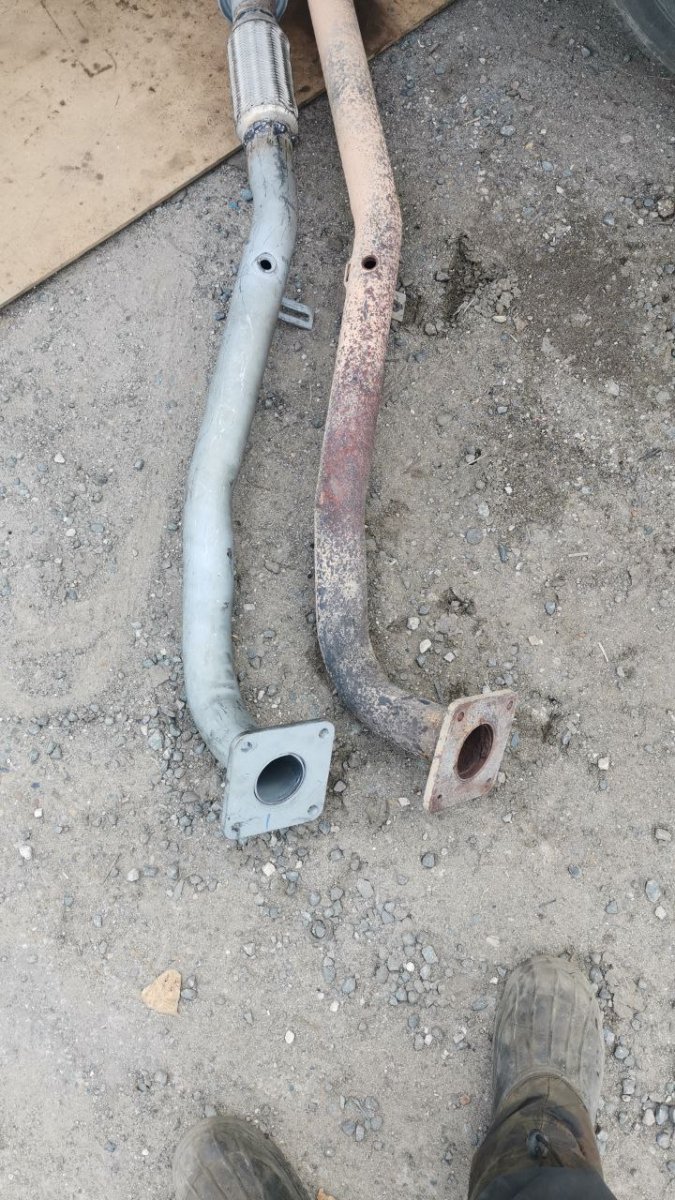

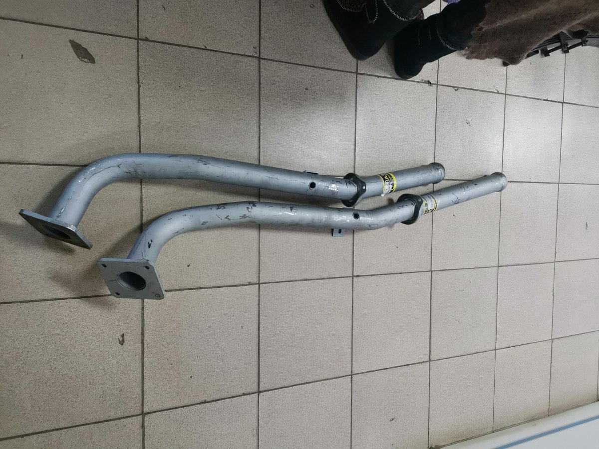

Андрюха73rus 1 059 Опубликовано 26 сентября, 2022 Нашел где 2 вида в наличии . датчик у всех в одном месте , разница в длине и креплении к коробке Поделиться сообщением Ссылка на сообщение Поделиться на другие сайты
L2140 1 804 Опубликовано 26 сентября, 2022 5 часов назад, Андрюха73rus сказал: разница в длине и креплении к коробке и номерах деталей. На конвейере при смене фирмы-поставщика нейтрализаторов изменились размеры (пропорции) выпускной системы: приёмная труба стала короче. Глушитель длиннее. Или на оборот. Поделиться сообщением Ссылка на сообщение Поделиться на другие сайты
