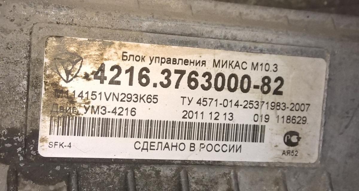

Scher-khan 5 Опубликовано 24 ноября, 2017 ДТ значит, спасибо!Поменял сегодня РХХ на наш - отечественный. Результат нулевой, -1700р((( Теперь у меня их 2, новых.Обидно.Сфоткал блок с версией прошивкиЕще вопросОказывается на машине стоит ДВС УМЗ 421640 а не как в ПТС 421600Отсюда вопрос - может дело в совместимости блоков по версии ДВС? МИКАС Поделиться сообщением Ссылка на сообщение Поделиться на другие сайты
