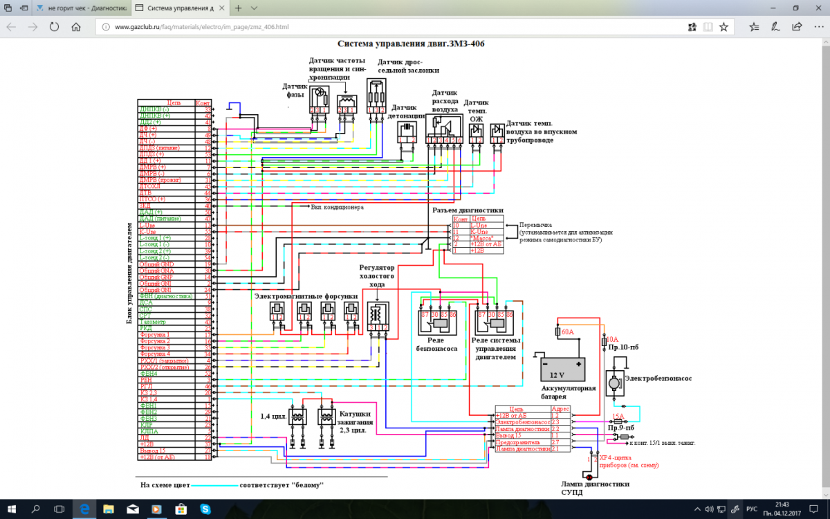

Игорь 73 189 Опубликовано 3 декабря, 2017 (изменено) И около акб целый и в салоне целый. Как узнать номера контактов, на колодке проводов их нет, на самом блоке что ли? это тогда как то снизу надо заглядывать? Проверить напруга идёт на него или нет.Приборка совсем не работает? Вот вам подсказка, по картинке соориентируетесь. Изменено 3 декабря, 2017 пользователем Игорь 73 Поделиться сообщением Ссылка на сообщение Поделиться на другие сайты

Игорь 73 189 Опубликовано 3 декабря, 2017 (изменено) Polpot, Тогда заводиться должна ! С замком мне кажется у вас проблема. Смотрите после замка на приборку идёт питание ? 5 и 10 контакт приборки ,разъём ХР3 .по картинке найдёте. Изменено 3 декабря, 2017 пользователем Игорь 73 Поделиться сообщением Ссылка на сообщение Поделиться на другие сайты

Polpot 1 Опубликовано 4 декабря, 2017 У меня панель приборов старого образца.На лампу чека плюс подходит, а вот дальше куда провод идёт, на схеме что означает табличка АДРЕС 2,1 1,1 2,5? Не нападайте, я дилетант в электрике. Поделиться сообщением Ссылка на сообщение Поделиться на другие сайты
Игорь 73 189 Опубликовано 4 декабря, 2017 Polpot, Адрес 2.1 к 22 контакту ЭБУ цепляется. Сейчас более подробную схему покажу...если найду.Вот. Поделиться сообщением Ссылка на сообщение Поделиться на другие сайты
Polpot 1 Опубликовано 5 декабря, 2017 Разобрались. Сгорела дорожка на плате ЭБУ.Перепаяли всё работает.Всем спасибо. 1 Поделиться сообщением Ссылка на сообщение Поделиться на другие сайты
