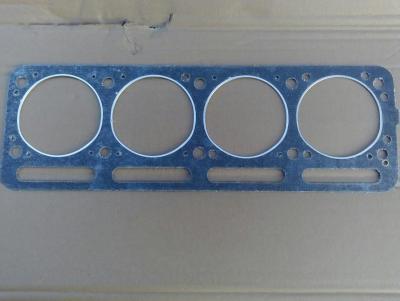

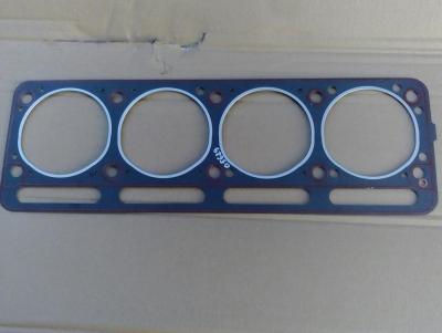

rool 782 Опубликовано 28 августа, 2018 Так, что же брать ?1 Безасбестовую (ВАТИ2 Безасбестовую Фритекс3 Тех же производителей Металлоасбест4 Металлическую под вариант с ГБОЧто взял в итоге? Стою перед выбором121 сказали старого образца, вся мажется графитом2 нарядная, ровная и с герметиком. С размером отверстий охлаждайки может поиграть? Поделиться сообщением Ссылка на сообщение Поделиться на другие сайты
