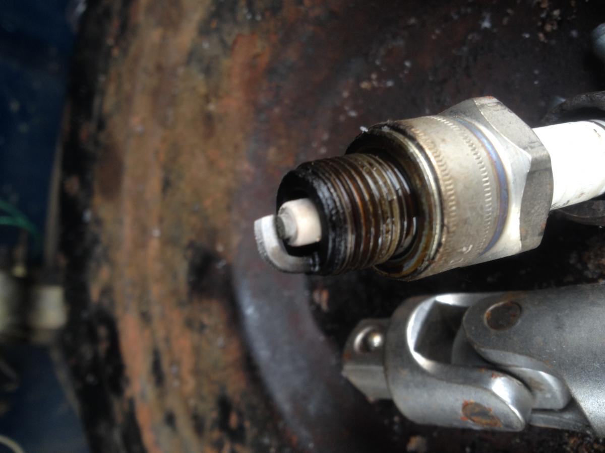

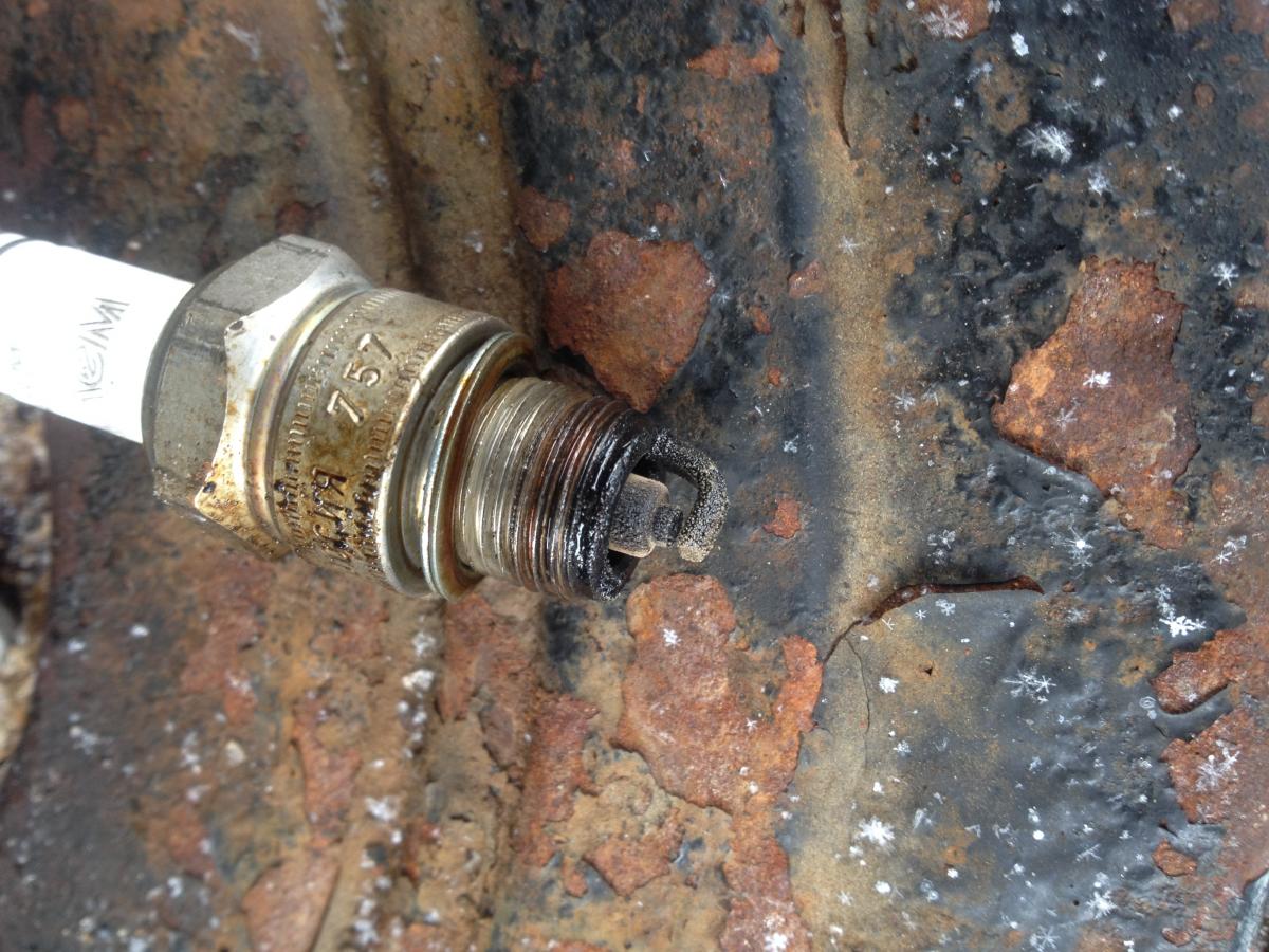

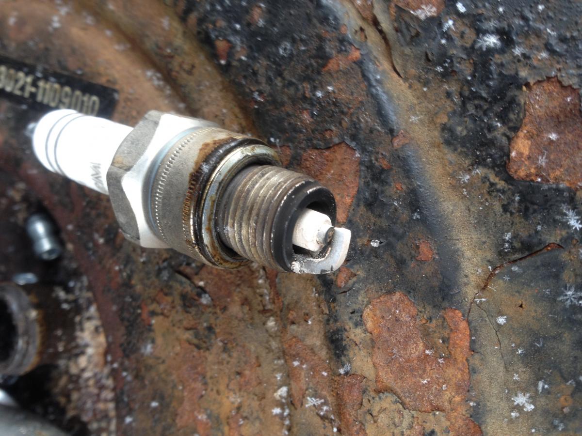

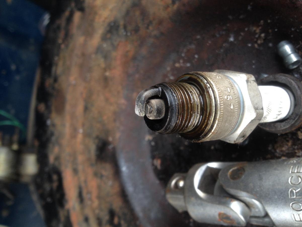

kudas 1 Опубликовано 29 января, 2018 Вообщем так. Поставил свечи А17В , зазор 0,9 . На 95 бензине намеков на детонацию нет. На 4 передаче хоть с 40 км/ч ничего не звенит. Калильного зажигания нет. Вроде бы все хорошо, но машина все равно как то странно едет, при нажатии педали газа больше чем на половину, я слышу как карбюратор засасывает воздух и как будто бы захлебывается, при этом машина почти не разгоняется , как будто то бы за жопу кто-то держит. Фото свечей которые проехали 400 км выложу чуть позже, помоему картина печальная) Поделиться сообщением Ссылка на сообщение Поделиться на другие сайты
kudas 1 Опубликовано 29 января, 2018 (изменено) 1-й цилиндр2-й цилиндр3-цилиндр4-й цилиндр Изменено 29 января, 2018 пользователем kudas Поделиться сообщением Ссылка на сообщение Поделиться на другие сайты

kudas 1 Опубликовано 29 января, 2018 Зазор поменяю значит. Вовик,написал в личку. А кто что скажет по фоткам 3 и 4 цилиндров?Вроде как печалька ?Не? Поделиться сообщением Ссылка на сообщение Поделиться на другие сайты
Fevral 61 Опубликовано 29 января, 2018 kudas,не печаль.свечи 3+4 воспламеняют хуже просто.либо туды залетает лишнего, либо по клапанам что то.не ты один возишься я седня тоже с утра пытаюсь в чувства привести мотор. Поделиться сообщением Ссылка на сообщение Поделиться на другие сайты
