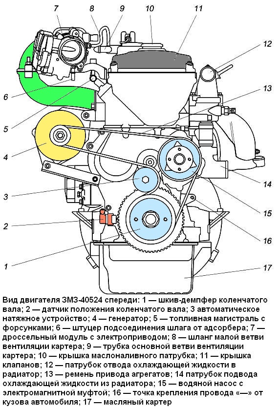

ИванСПб 1 244 Опубликовано 8 марта, 2018 (изменено) Возможно ли установить натяжитель неправильно возможно ремень нацепить неправильно - очень даже запросто.Наиди на форуме схему как правильно, если есть ГУР то ещё вокруг него ремень заведён Изменено 8 марта, 2018 пользователем ИванСПб Поделиться сообщением Ссылка на сообщение Поделиться на другие сайты
