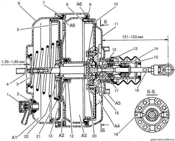

Ser77 0 Опубликовано 11 марта, 2018 Кстати не нашел насколько в бошевском вакуумнике шток находиться ниже уровня отверстия, на старых моделях вакуумников 1,5 мм ниже уровня, у меня наверное миллиметров 40 ниже на бошеском. Поделиться сообщением Ссылка на сообщение Поделиться на другие сайты
vlad75 348 Опубликовано 11 марта, 2018 (изменено) у меня наверное миллиметров 40 нижеЧто-то меняется при заведенном двигателе? Не вполне понимаю, почему "ниже", возможно просто я не знаком с Бизнесовской системой, но суть в следующем: Сбросте вакуум многократным нажатием на педаль тормоза на не заведенном моторе и посмотрите на выступание штока. Затем заведите мотор и сравните выступания. Шток выталкивается вакуумом? Изменено 11 марта, 2018 пользователем vlad75 Поделиться сообщением Ссылка на сообщение Поделиться на другие сайты
Ser77 0 Опубликовано 12 марта, 2018 (изменено) Что-то меняется при заведенном двигателе? Не вполне понимаю, почему "ниже", возможно просто я не знаком с Бизнесовской системой, но суть в следующем:Сбросте вакуум многократным нажатием на педаль тормоза на не заведенном моторе и посмотрите на выступание штока. Затем заведите мотор и сравните выступания. Шток выталкивается вакуумом?Сегодня проверю. Шток кстати почему то болтается туда сюда как зря, мне казалось он пожестче должен быть. Не обессудьте если мои вопросы покажутся многим глупыми, просто ремонтами почти никогда не занимался, ездил обычно на легковых деу, там проблем особо не было.Кстати действительно когда регулировать когда вакуу сброшен или когда его накачало или может в идеале вообще на работающем двигателе веди вакуум теоритически может подспускать, хотя шипения вроде не слышно? Изменено 12 марта, 2018 пользователем Ser77 Поделиться сообщением Ссылка на сообщение Поделиться на другие сайты
Ser77 0 Опубликовано 12 марта, 2018 Чем больше вникаешь тем непонятней становится где-то пишут шток должен быть выше на 1.02-1.25мм , где-то наоборот ниже на 1.5 мм Поделиться сообщением Ссылка на сообщение Поделиться на другие сайты
