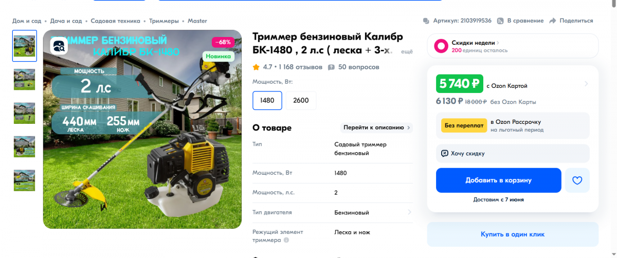

Александр Борисыч 1 360 Опубликовано 29 мая, 2025 В 28.05.2025 в 08:26, Алексей Ф. сказал: есть интересные предложения на рынке по косам? Я в местной стройсети взял КАЛИбр 1480\1800 Может в вашей Вимосе что-либо подобное есть . Необходимо руки приложить\ красный фиксатор резьбовой! Пока доволен. Теперь косю "по-македонски" в две косы. Большая отдыхает, мелкая импортная с моторчиком 26 кубиков(МТД\Риоби) хвосты подрезает. Потом меняются... 2 Поделиться сообщением Ссылка на сообщение Поделиться на другие сайты

Алексей Ф. 10 184 Опубликовано 30 мая, 2025 10 часов назад, Александр Борисыч сказал: Я в местной стройсети взял КАЛИбр 1480\1800 Может в вашей Вимосе что-либо подобное есть . Необходимо руки приложить\ красный фиксатор резьбовой! Пока доволен. На Озоне подороже на 1000 руб вроде она же. Поделиться сообщением Ссылка на сообщение Поделиться на другие сайты

Александр Борисыч 1 360 Опубликовано 30 мая, 2025 13 часов назад, Алексей Ф. сказал: вроде она же Да, она. Китайцы, не мудрствуя лукаво, ставят на них двигатель с поршневой 44 мм, вместо 40мм, что было задумано Калибром. Вероятно для них нет разницы.Единый ДВС, как на ГАЗе... Двигатель хороший, достаточно мощный, осоку\крапиву по яйца валит за один проход. На обкатке перегревается быстро, после 20 минут работы столько же отдыхает. Карб и теплоизолятор склонны откручиваться от вибраций, этим тоже напоминают ГАЗель, скучать не дают. Красный фиксатор и ВикторРейнц необходимы! В сравнении с брендовыми триммерами, как Жигули и Иномарка. 17 часов назад, Татарин сказал: я погуглил,да так и не понял её предназначение.Это типа что-б траву не расшвыривало,а в некий мешок собирала? Я некорректно выразился: пока большая отдыхает маленькая шустрая француженка подкашивает куда та не пролезла, где аккуратность нужна.Саженцы молодые и т.п. Я тоже не люблю траву до лобка брить, оставляю 5-10 см. Кстати, по нормативам и городские косари должны так же газоны обрабатывать, а не пустыню Гоби после себя оставлять. 3 Поделиться сообщением Ссылка на сообщение Поделиться на другие сайты

Алексей Ф. 10 184 Опубликовано 31 мая, 2025 У нас на кладбище не растет трава, желтяк и сосновый бор. 9 часов назад, Александр Борисыч сказал: задумано Калибром. Что такое Калибр? Поделиться сообщением Ссылка на сообщение Поделиться на другие сайты
PanDiman 1 903 Опубликовано 31 мая, 2025 16 минут назад, Алексей Ф. сказал: У нас на кладбище не растет трава, желтяк и сосновый бор. Что такое Калибр? фирма такая наверное https://www.vseinstrumenti.ru/category/trimmery-benzinovye-i-motokosy-1636/kalibr-466/?ysclid=mbbsrim1p119482154 1 Поделиться сообщением Ссылка на сообщение Поделиться на другие сайты
Владимир 23 507 Опубликовано 31 мая, 2025 (изменено) 9 часов назад, Александр Борисыч сказал: В сравнении с брендовыми триммерами, как Жигули и Иномарка Стесняюсь спросить, калибр это Жигули или иномарка? И с какими "брендовыми" идёт сравнение? Изменено 31 мая, 2025 пользователем Владимир 23 Поделиться сообщением Ссылка на сообщение Поделиться на другие сайты
