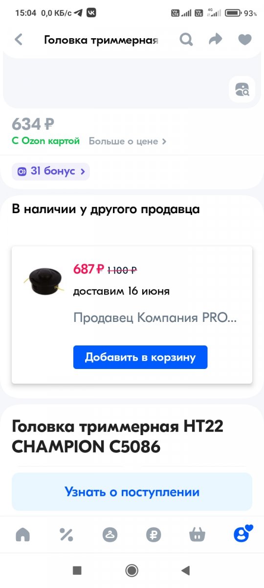

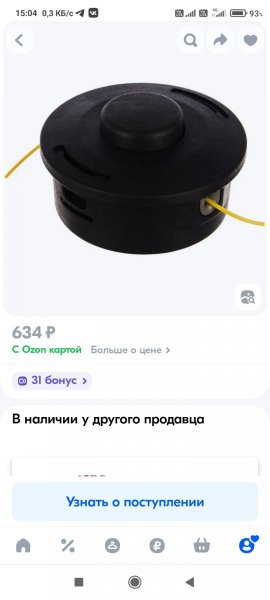

pet 88 Опубликовано 11 июня, 2025 @Алексей Ф. Хорошая головка на Чемпион. 1 Поделиться сообщением Ссылка на сообщение Поделиться на другие сайты
PanDiman 1 840 Опубликовано 11 июня, 2025 3 минуты назад, pet сказал: @Алексей Ф. Хорошая головка на Чемпион. на штиле FS100 такая же головка. Прослужила больше 15 лет. Усики перестали держать крышку и на высоких оборотах разлетается, последний раз, когда раскрылась катушка, потерял металлические скобы которые на корпусе. Заказал на озоне их, заказал отменили, заказал новую катушку. 1 Поделиться сообщением Ссылка на сообщение Поделиться на другие сайты
pet 88 Опубликовано 11 июня, 2025 В прошедшие выходные ездили косить на дачу. Участок 60 х 60 м, в две косы, бензин 8 литров, леска метров 9. 2 Поделиться сообщением Ссылка на сообщение Поделиться на другие сайты
Алексей Ф. 10 009 Опубликовано 11 июня, 2025 @pet а ссылку можно? Что то не найти по этой цене. Поделиться сообщением Ссылка на сообщение Поделиться на другие сайты
B.V.A 4 666 Опубликовано 11 июня, 2025 (изменено) 42 минуты назад, Алексей Ф. сказал: @pet а ссылку можно? Что то не найти по этой цене. На всех инструментах закажи или подбери сам по модели триммера, или позвони на горячую и парни подскажут и оформят заказ.. А эта вот 590 р.. https://www.vseinstrumenti.ru/product/golovka-trimmernaya-ht22-champion-c5086-1079548/?ysclid=mbs48x3qfi531460855 Изменено 11 июня, 2025 пользователем B.V.A Поделиться сообщением Ссылка на сообщение Поделиться на другие сайты
pet 88 Опубликовано 11 июня, 2025 1 час назад, Алексей Ф. сказал: @pet а ссылку можно? Что то не найти по этой цене. https://www.ozon.ru/product/champion-katushka-s-leskoy-2133693520/?abt_att=1&from=share_android&perehod=smm_share_button_productpage_link 1 Поделиться сообщением Ссылка на сообщение Поделиться на другие сайты

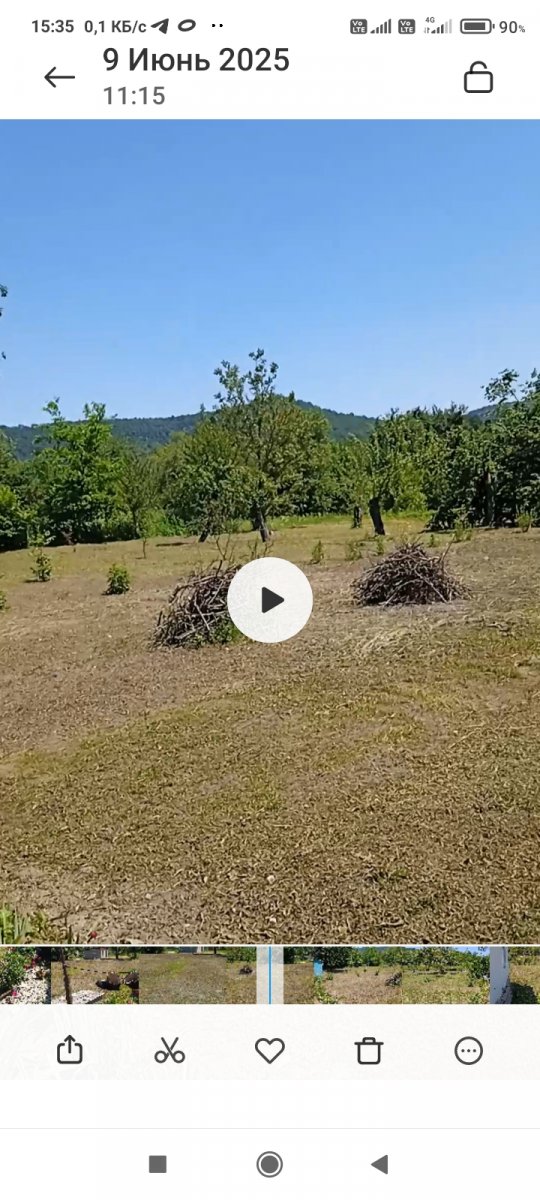

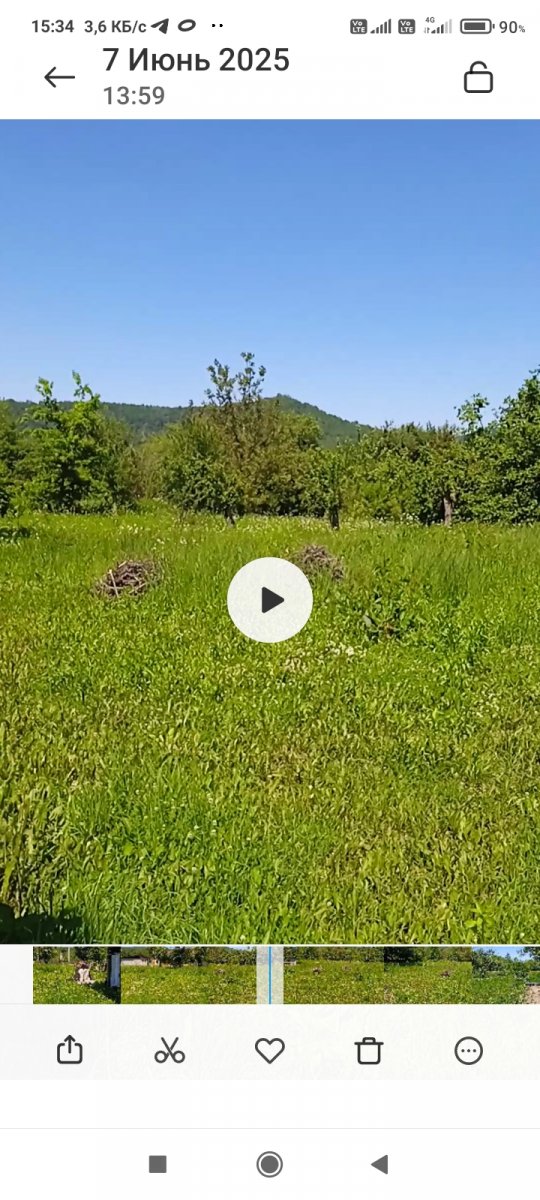

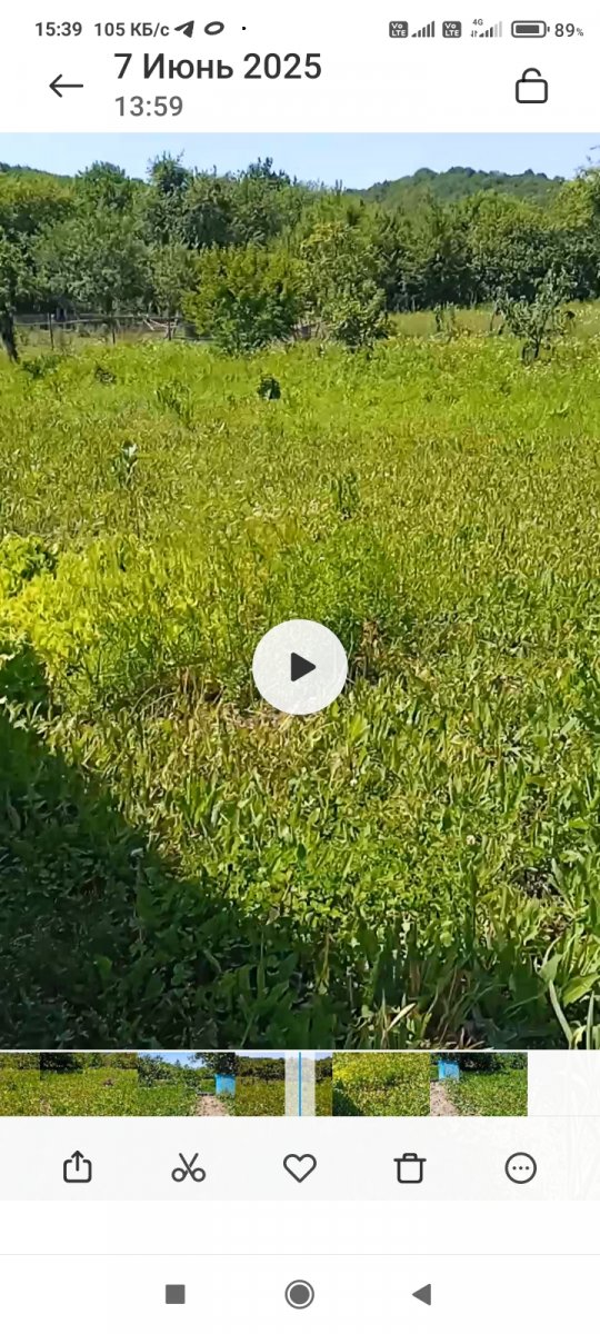

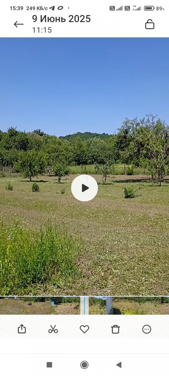

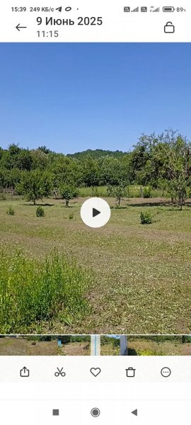

Алексей Ф. 10 009 Опубликовано 12 июня, 2025 Собрал минут за 15 пилу, почти целый бачок сжег бензина. Нашел в шкафу 100грамм шкалик масла Штиль 21 года выпуска и развел на пять литров. Не затянул болтик крепления хомута на который вешается коса к сбруе и он потерялся(( Переставил временно один болтик из крепления ручек, их там и четыре. Сравнить не могу ни с чем, это первый мой триммер. Выхлоп вроде не сильно шумный, тише пилы Штиль 280, вибрация есть конечно, но руки не занемели. Мне кажется, что как то шумно работает редуктор и есть от него вибрация, надо дать покосить брату для сравнения с его малокубаторным Штиль ФС 55. Поделиться сообщением Ссылка на сообщение Поделиться на другие сайты
PanDiman 1 840 Опубликовано 12 июня, 2025 1 час назад, Алексей Ф. сказал: Мне кажется, что как то шумно работает редуктор и есть от него вибрация, надо дать покосить брату для сравнения с его малокубаторным Штиль ФС 55. количество смазки норм в редукторе ? Поделиться сообщением Ссылка на сообщение Поделиться на другие сайты
Алексей Ф. 10 009 Опубликовано 12 июня, 2025 @PanDiman я не проверял, наверное ведь должны заложить при сборке? Бачка литрового немного не хватило докосить мои владения, заправил и ещё треть бачка сжег. В принципе 1,5 литра бензина мне за глаза хватит все скосить. Надо щиток купить, а то очки запотевают, плохо видно, да и они какие то странные дети их купили для химических опытов. Поделиться сообщением Ссылка на сообщение Поделиться на другие сайты
