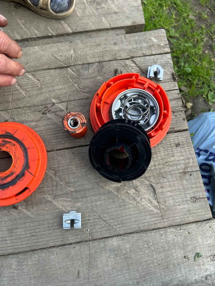

Александр Борисыч 1 317 Опубликовано 12 июня, 2025 8 часов назад, Дмитрий сказал: уже разных перепробовал остановился на оранжевых больших вроде более удобные для меня, хотя тяжеловаты Я тоже одновременно с пауком купил такую, оранжевая Гардена, с металлической кнопкой. Катуха Тяжеловата, но выглядит основательно; меня подкупило то, что в неё леску заправлять легче-лёгкого: вставил 1 кусок, покрутил и готово. Я ей так и не воспользовался, но одобряю... 1 Поделиться сообщением Ссылка на сообщение Поделиться на другие сайты

Дмитрий 1 289 Опубликовано 12 июня, 2025 5 часов назад, Александр Борисыч сказал: Я тоже одновременно с пауком купил такую, оранжевая Гардена, с металлической кнопкой. Катуха Тяжеловата, но выглядит основательно; меня подкупило то, что в неё леску заправлять легче-лёгкого: вставил 1 кусок, покрутил и готово. да я про эту и говорил, мне из всех эта больше всего понравилась.. заправка легкая и в отличии от других кнопка работает нормально, у других через некоторое время перестает работать адекватно приходиться долбить, что бы выплюнула леску, а у этой весь срок службы с кнопкой проблем нет.. 2 Поделиться сообщением Ссылка на сообщение Поделиться на другие сайты

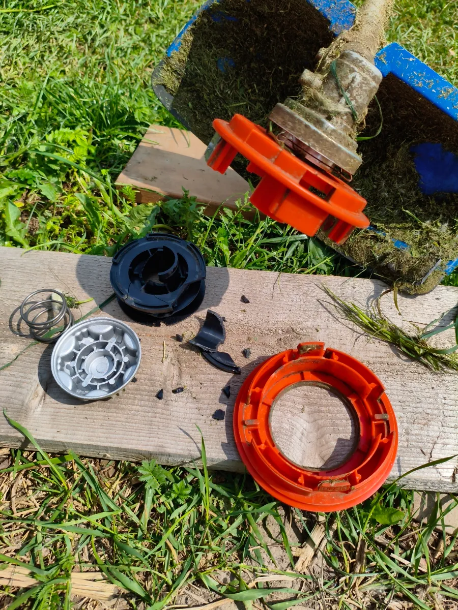

Алексей Ф. 10 010 Опубликовано 13 июня, 2025 16 часов назад, Александр Борисыч сказал: Я тоже одновременно с пауком купил такую, оранжевая Гардена, с металлической кнопкой. Катуха Тяжеловата, но выглядит основательно; меня подкупило то, что в неё леску заправлять легче-лёгкого: вставил 1 кусок, покрутил и готово. Я ей так и не воспользовался, но одобряю... А мне на Чемпион 444S-2 подойдет эта катушка? Люди её сходу ломают судя по отзывам)) Поделиться сообщением Ссылка на сообщение Поделиться на другие сайты

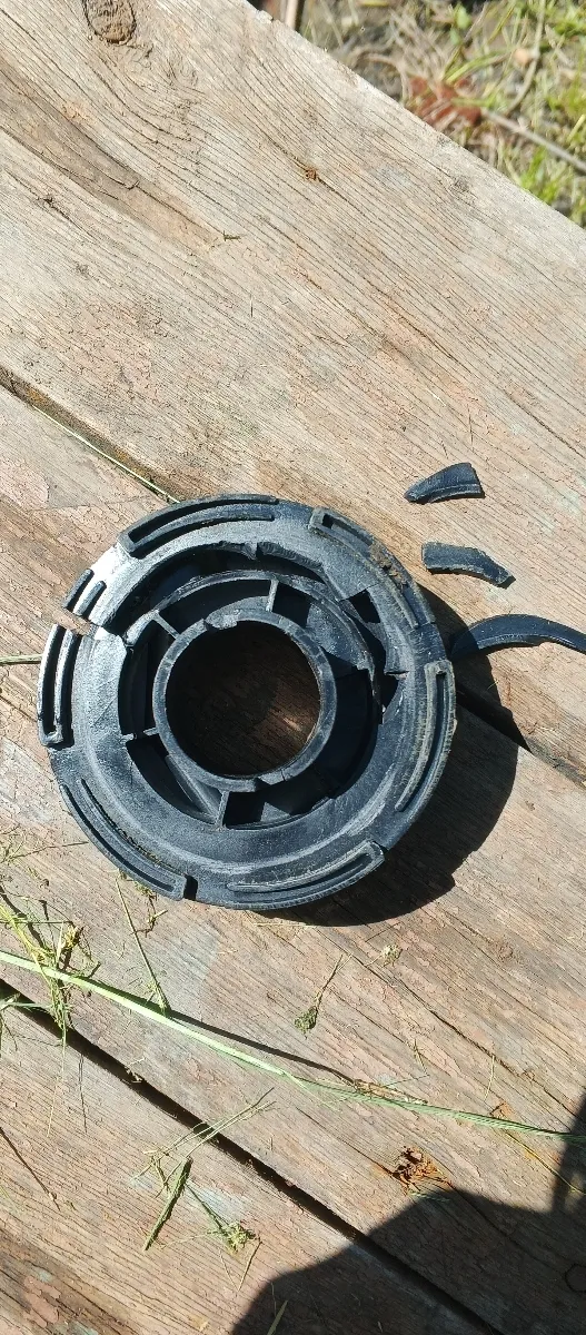

Дмитрий 1 289 Опубликовано 13 июня, 2025 10 минут назад, Алексей Ф. сказал: Люди её сходу ломают судя по отзывам)) Подойдет.. Ну у меня их три штуки, только одна развалилась в этом году после прошлого сезона и то мне было не вставить леску( не попасть в дырку) и я её разобрал и там трещину обнаружил, поставил новую и все, а эту собрал и положил на полку может ещё и по служит в общем не стал рисковать, а то нужно было ехать на участок косить. В принципе они все одинакового качества, просто эта мне показалась самой удобной.. Если так смотреть на отзывы, то и косы разваливаются с ходу у некоторых.. 1 Поделиться сообщением Ссылка на сообщение Поделиться на другие сайты

Дмитрий 1 289 Опубликовано 13 июня, 2025 @Алексей Ф. не нужно сравнивать катушки от штиля за более чем 1000-1500р и эти китайские по 300р у меня родная на fs38 тоже простояла лет 7 наверное, после заменил на нового образца та еще удобнее была, но она стоит не сравнимо выше чем эти и не подходит к китайским косам.. Поделиться сообщением Ссылка на сообщение Поделиться на другие сайты
Алексей Ф. 10 010 Опубликовано 13 июня, 2025 Ну может проще один раз купить качественную головку и забыть про неё? 1 Поделиться сообщением Ссылка на сообщение Поделиться на другие сайты

Дмитрий 1 289 Опубликовано 13 июня, 2025 6 часов назад, Алексей Ф. сказал: Ну может проще один раз купить качественную головку и забыть про неё? оригинал той же Autocut C 26-2 дорого, а то что на озоне продают по 800р ничем по качеству не будет отличатся от той за 300р 1 Поделиться сообщением Ссылка на сообщение Поделиться на другие сайты

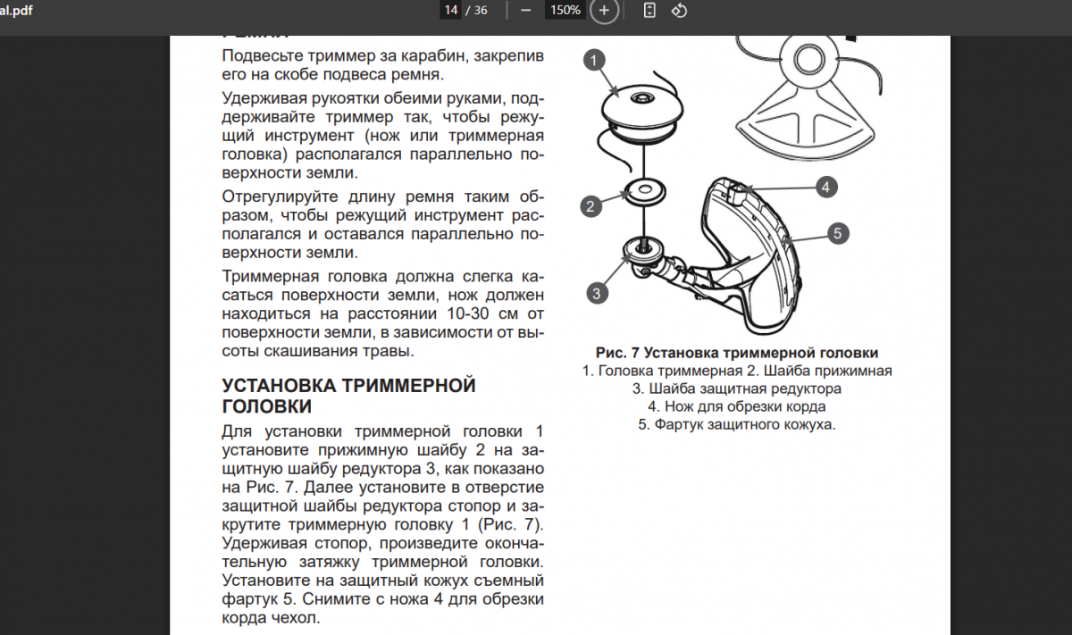

Алексей Ф. 10 010 Опубликовано 15 июня, 2025 Блин, я прикрутил головку не надев на вал прижимную шайбу согласно инструкции и косил(( Интересно, успел навредить редуктору? Поделиться сообщением Ссылка на сообщение Поделиться на другие сайты
PanDiman 1 840 Опубликовано 15 июня, 2025 я думаю все будет хорошо ! Поделиться сообщением Ссылка на сообщение Поделиться на другие сайты
Алексей Ф. 10 010 Опубликовано 15 июня, 2025 Прикрутил диск и скосил немного дудок и ростков малины, ольхи у бани. Проверил смазку в редукторе, какая то светлая была по типу литола. Закачал красного Мобила шприцом медицинским , закладывали его у нас в американские кассетные подшипники вагонные. Диск то правильно прикрутил? Крутится против часовой зубьями навстречу траве. 1 Поделиться сообщением Ссылка на сообщение Поделиться на другие сайты
