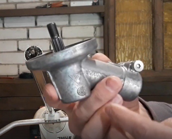

Владимир 23 501 Опубликовано 15 июня, 2025 6 часов назад, Алексей Ф. сказал: Прикрутил диск и скосил немного дудок и ростков малины, ольхи у бани. Проверил смазку в редукторе, какая то светлая была по типу литола. Закачал красного Мобила шприцом медицинским , закладывали его у нас в американские кассетные подшипники вагонные. Диск то правильно прикрутил? Крутится против часовой зубьями навстречу траве. На штиле 250 прикольно сделано, выкручиваешь заглушку на редукторе и вкручиваешь тюбик с оригинальной смазкой. С другой стороны редуктора тоже винт есть контрольный. Давишь с тюбика , другой стороны старую выдавливает. Смазка черная, как на ШРУС. 1 Поделиться сообщением Ссылка на сообщение Поделиться на другие сайты
Алексей Ф. 10 009 Опубликовано 15 июня, 2025 (изменено) 18 минут назад, Владимир 23 сказал: На штиле 250 прикольно сделано, выкручиваешь заглушку на редукторе и вкручиваешь тюбик с оригинальной смазкой. С другой стороны редуктора тоже винт есть контрольный. Давишь с тюбика , другой стороны старую выдавливает. У меня так же, только тюбик не дали)) ролик натяжной на УМЗ уже шелестел на 70000 км, я промыл бензином хорошенько подшипник и смазал этим красным Мобилом финским, проехал уже 100 тыс км после смазки. Изменено 15 июня, 2025 пользователем Алексей Ф. 1 Поделиться сообщением Ссылка на сообщение Поделиться на другие сайты
Олег Ф. 1 812 Опубликовано 15 июня, 2025 На моем Штиле вроде невозможно смазать редуктор. Поделиться сообщением Ссылка на сообщение Поделиться на другие сайты
PanDiman 1 840 Опубликовано 16 июня, 2025 8 часов назад, Олег Ф. сказал: На моем Штиле вроде невозможно смазать редуктор. Тебе надо его снимать что бы смазать. На моем штиле 100, болт находится на редукторе и через него смазывается Поделиться сообщением Ссылка на сообщение Поделиться на другие сайты

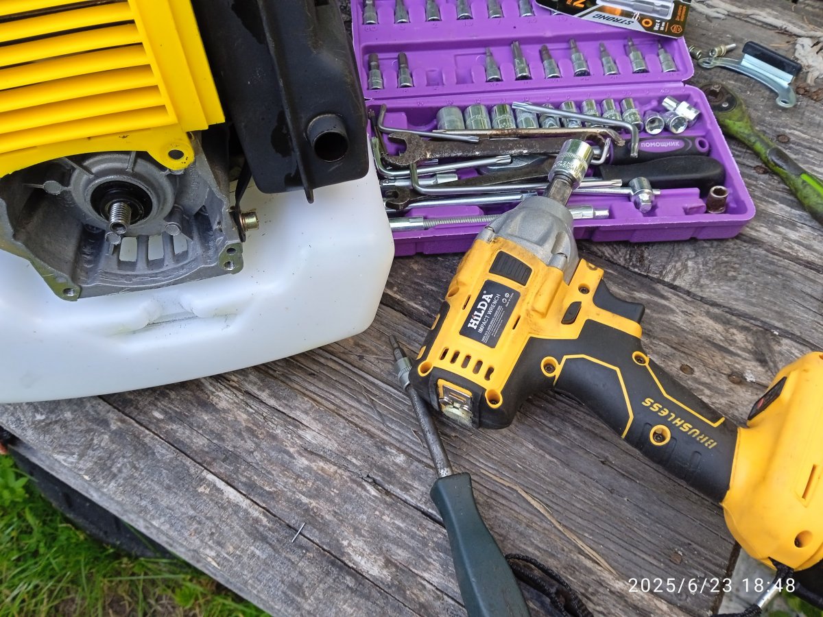

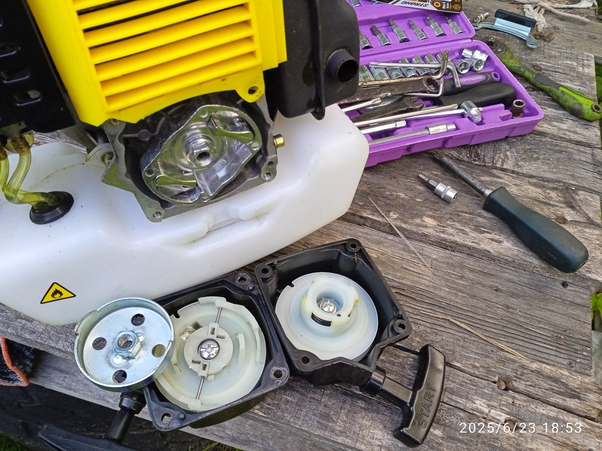

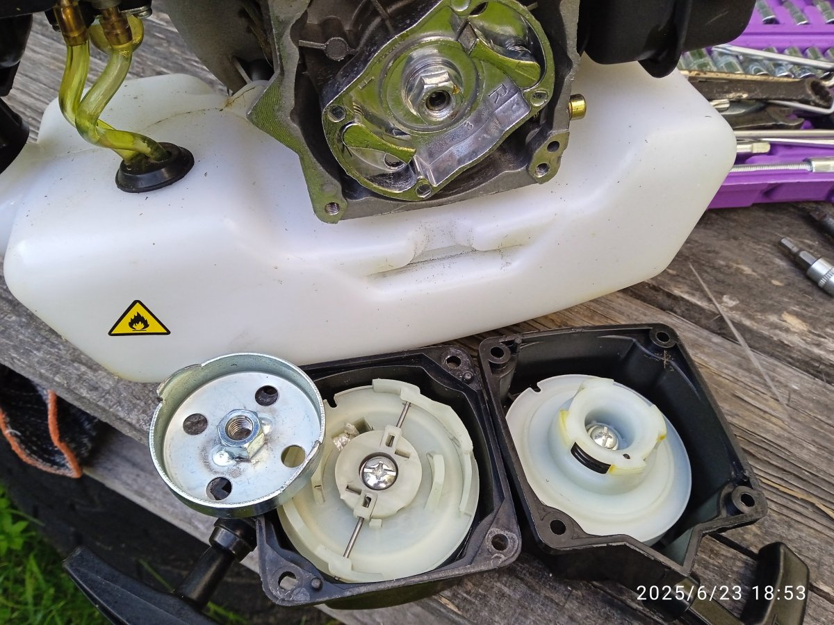

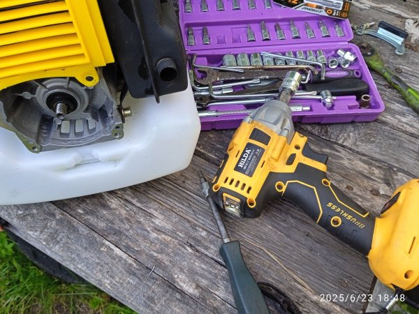

Александр Борисыч 1 317 Опубликовано 23 июня, 2025 Сегодня откосил. Пока коса отдыхала заменил стартер на стартер с "Лёгким Пуском". Старый храповик откручивал\ новый прикручивал ничего в цилиндр не сувал. Ударным гайковёртом+ набор инструмента с ВИ пригодился. На холодную какого-то прихода не заметил. На горячую лучше запускается. 2 Поделиться сообщением Ссылка на сообщение Поделиться на другие сайты

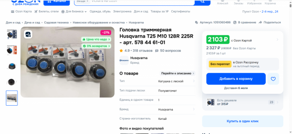

Алексей Ф. 10 009 Опубликовано 1 июля, 2025 Пишут, что очень похожа на оригинал, подходит на мой Чемпион 444. Поделиться сообщением Ссылка на сообщение Поделиться на другие сайты
Vovchikk 973 Опубликовано 1 июля, 2025 @Алексей Ф. Лёха, ты ещё толком не косил, а уже запчасти ищешь. Зачем? Тебе может своей лет на пять ещё хватит. Поделиться сообщением Ссылка на сообщение Поделиться на другие сайты
Алексей Ф. 10 009 Опубликовано 1 июля, 2025 @Vovchikk я и леску то заряжать не умею)) надо хоть в сети поискать видео инструкцию. Поделиться сообщением Ссылка на сообщение Поделиться на другие сайты
Vovchikk 973 Опубликовано 1 июля, 2025 4 минуты назад, Алексей Ф. сказал: я и леску то заряжать не умею)) надо хоть в сети поискать видео инструкцию. Ну это можно и нужно, но катушка, да ещё по такой цене, зачем. Поделиться сообщением Ссылка на сообщение Поделиться на другие сайты
Alex030569 6 938 Опубликовано 1 июля, 2025 3 часа назад, Vovchikk сказал: @Алексей Ф. Лёха, ты ещё толком не косил, а уже запчасти ищешь. Зачем? Тебе может своей лет на пять ещё хватит. Это уже фобия,которая от Газели выработалась))) Поделиться сообщением Ссылка на сообщение Поделиться на другие сайты
Алексей Ф. 10 009 Опубликовано 1 июля, 2025 Отзывы плохие по катушку штатную на моем триммере(( Поделиться сообщением Ссылка на сообщение Поделиться на другие сайты
