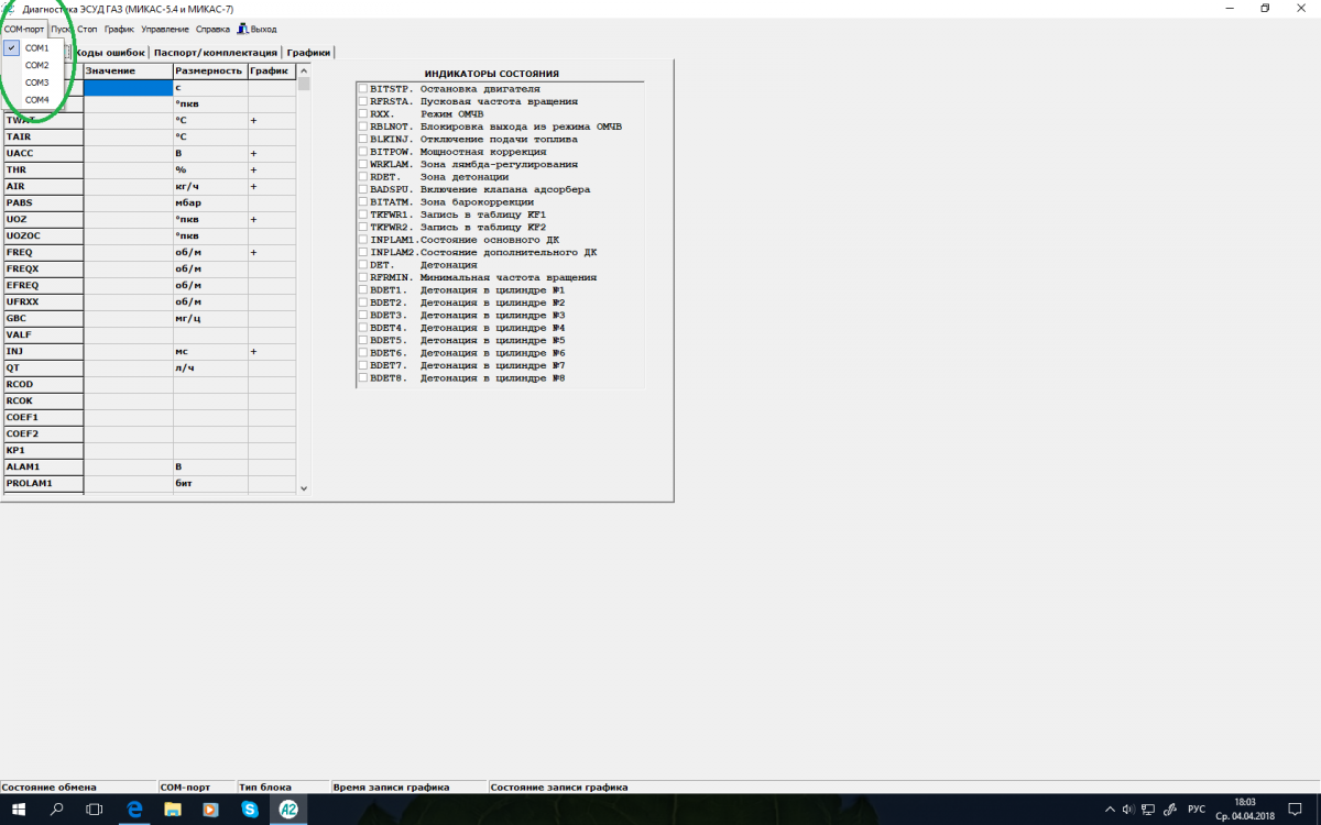

Игорь 73 189 Опубликовано 4 апреля, 2018 (изменено) Программы на ПК почему-то совсем не видят ЭБУВ программах есть настройки выбора СОМ порта. Подключили адаптер и в диспетчере устройств , в свойствах, посмотрите номер порта, потом в программе самой выставьте именно тот порт , должно всё работать.Телефону тупо скорости не хватает обмена информацией с эбу. Изменено 4 апреля, 2018 пользователем Игорь 73 Поделиться сообщением Ссылка на сообщение Поделиться на другие сайты

inspirra 6 Опубликовано 4 апреля, 2018 (изменено) Игорь 73, Компорт выставлен верно. Какие-то программы скачанные с чиптюнинг пишут что видят адаптер, но не видят именно ЭБУ. Переключаю на андроид и он все видит сразу.адаптер на usb-com чипе FT232RL и контролере pic18f258 паганини, К сожалению нет линеек. А как они могли сбиться в одночасье? Изменено 4 апреля, 2018 пользователем inspirra Поделиться сообщением Ссылка на сообщение Поделиться на другие сайты
