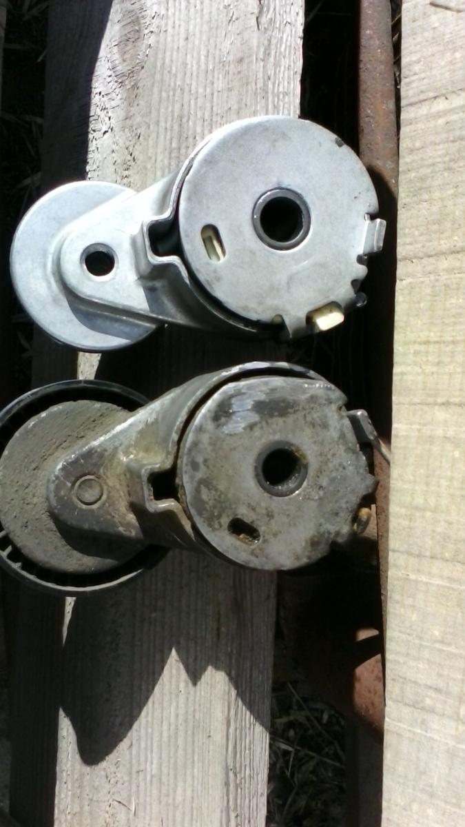

Crady 8 673 Опубликовано 17 апреля, 2018 Обратная замена не возможна из-за более толстой однорядной цепи??? Это так?пофигу вообще как и какая крышка,какие цепи.у е3 всё различие в натяжном ролике и 2х болтах для притяжки передней части головки.так как хочешь переставляй. 2 Поделиться сообщением Ссылка на сообщение Поделиться на другие сайты
dvor 94 Опубликовано 17 апреля, 2018 (изменено) Crady, пофигу вообще как и какая крышка,какие цепи.у е3 всё различие в натяжном ролике и 2х болтах для притяжки передней части головки.так как хочешь переставляй. нет не пофиг . у меня на е-3 крышку муфта е-0 не стала без подточки корпуса натяжного механизма. Изменено 17 апреля, 2018 пользователем dvor Поделиться сообщением Ссылка на сообщение Поделиться на другие сайты
Crady 8 673 Опубликовано 17 апреля, 2018 нет не пофиг . у меня на е-3 крышку муфта е-0 не стала без подточки корпуса натяжного механизма. ставил не один десяток,в разных вариантах,и со сменой помпы на 406 и с электромуфтой,и на 405 22 и на 40524 в разных комбинациях,один раз только гимор возник,и то подозреваю что из за жутко дешовой помпы и крайне отвратительного качества отливки шкива помпы.ну что клиент привёз,то и ставил. Поделиться сообщением Ссылка на сообщение Поделиться на другие сайты
