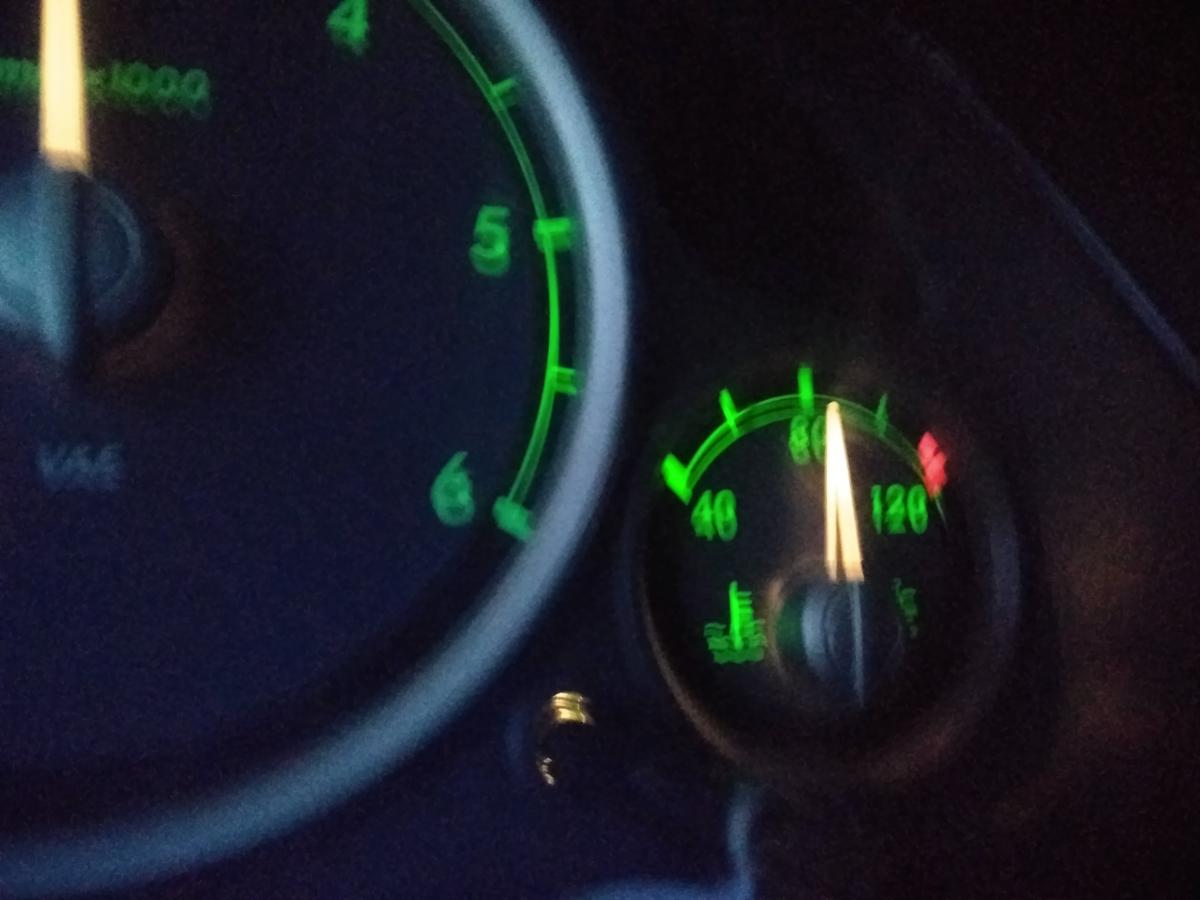

PashaP 1 Опубликовано 23 апреля, 2018 Никак не пойму это нормально или хана термостату? У меня по указателю температуры двигателя стрелка практически не бывает на 80 градусах и в зависимости от скорости плавает от почти 80 до чуть больше 80 (на фото оба варианта). Чуть меньше 80 градусов это городской цикл и скорость до 90км/ч, при скорости 110 км/ч стрелка становится чуть больше 80 градусов. Это нормально или нет? До этого был дизельный авто (правда иномарка) так там стрелка всегда стояла как вкопанная, а тут "гуляет" Поделиться сообщением Ссылка на сообщение Поделиться на другие сайты
philimon 798 Опубликовано 23 апреля, 2018 Да, это нормально. И если не будешь промывать радиатор раз в год - готовься видеть картину гуляние стрелки от "чуть меньше 80" до "Больше 110" 1 Поделиться сообщением Ссылка на сообщение Поделиться на другие сайты
PashaP 1 Опубликовано 23 апреля, 2018 Меня смутило то, что вроде термостат на 80 градусов должен быть, а у меня всегда меньше Поделиться сообщением Ссылка на сообщение Поделиться на другие сайты
philimon 798 Опубликовано 23 апреля, 2018 на самом деле эти стрелки показывают плюс минус полведра. Надёжнее поставить бортовой компьютер. Во многих моментах успокаивает. На самом термостате стоит 82 градуса (эт я увидел когда прокладку менял термостатную.) 1 Поделиться сообщением Ссылка на сообщение Поделиться на другие сайты
