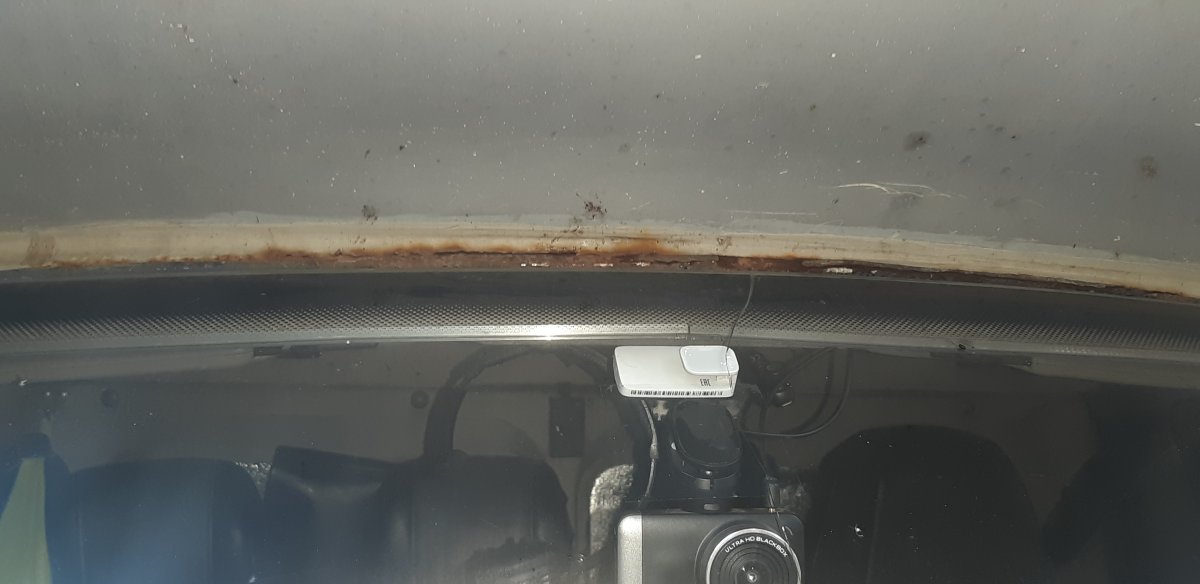

philimon 758 Опубликовано 21 августа, 2024 Продолжая (возобновляя) брошеную тему: Раньше стояла резинка на стекле и. наёрзала до металла. Естевтвенно начало ржаветь. Резинку скинул жижей от ржавчины с цинком помазал и замазал полиуретановым герметиком (конечно пошмурыгав наждачкой). Какое-то время всё было хорошо, теперь вот такая картина неприглядная. Снимать спальник - не вариант (Ну уж очень сильно не хочется). Братцы подскажите как победить сию гадость? неровен час прогниёт насквозь - вообще трэш будет. Поделиться сообщением Ссылка на сообщение Поделиться на другие сайты
БРОДЯГА74 5 501 Опубликовано 22 августа, 2024 Никак, не сняв стекло, ничего хорошего не получится, под резинкой тоже самое! Поделиться сообщением Ссылка на сообщение Поделиться на другие сайты
Alex030569 6 532 Опубликовано 22 августа, 2024 @philimon сколько лет машине? Поделиться сообщением Ссылка на сообщение Поделиться на другие сайты
philimon 758 Опубликовано 22 августа, 2024 @БРОДЯГА74 нет резинки. снял уже давно. @Alex030569 12 лет Поделиться сообщением Ссылка на сообщение Поделиться на другие сайты
ZAN57 3 442 Опубликовано 22 августа, 2024 Ещё раз зачистить, антикор фосфатный, потом мастику, на мастику плёнку фторопластовую, или хотя бы лавсановую на эту же мастику наклеить, чтобы резинка тёрла пл пленке а не по металлу. Поделиться сообщением Ссылка на сообщение Поделиться на другие сайты
philimon 758 Опубликовано 22 августа, 2024 @ZAN57 @ZAN57 нет резинки. совсем. нет и не будет. Фосфатный антикор? попробую найти чего-нибудь. Спасибо. Поделиться сообщением Ссылка на сообщение Поделиться на другие сайты

L2140 1 721 Опубликовано 22 августа, 2024 14 часов назад, philimon сказал: Братцы подскажите как победить сию гадость? Победить? Крыша изначально требовала ремонта металла . Тк принят путь на сокрытие , а не устранение, то его надо продолжать: отдираем герметик, и то что легко отпадёт (краска, коррозия) грунтуем и опять замазываем полимерным герметиком . Поделиться сообщением Ссылка на сообщение Поделиться на другие сайты
aldar 1 399 Опубликовано 22 августа, 2024 14 часов назад, philimon сказал: Продолжая (возобновляя) брошеную тему: Раньше стояла резинка на стекле и. наёрзала до металла. Естевтвенно начало ржаветь. Резинку скинул жижей от ржавчины с цинком помазал и замазал полиуретановым герметиком (конечно пошмурыгав наждачкой). Какое-то время всё было хорошо, теперь вот такая картина неприглядная. Снимать спальник - не вариант (Ну уж очень сильно не хочется). Братцы подскажите как победить сию гадость? неровен час прогниёт насквозь - вообще трэш будет. следи за проблемным местом.как только заметил ржу мажешь ее ватной палочкой преобразователем ржавчины.обычно это примерно раз в месяц.или чуть чаше если погода часто меняется дождь-солнце у меня на пацате так же нижняя кромка рамки стекла пятой двери.. никак не займусь уже несколько лет как. такой метод позволяет продлить жизнь детали до того как заняться ею основательно.. Поделиться сообщением Ссылка на сообщение Поделиться на другие сайты

ZAN57 3 442 Опубликовано 22 августа, 2024 3 часа назад, philimon сказал: @ZAN57 @ZAN57 нет резинки. совсем. нет и не будет. Фосфатный антикор? попробую найти чего-нибудь. Спасибо. Только фосфатный антикор надо перекрыть фосфатирующим же грунтом или грунтом ФЛ-03, а сверху акриловым. Хотя, если отделка не требуется, можно и прямо на ФЛ или фосфатирующий грунт класть мастику и лепить на неё пленку. Мастику желательно не пересыхающую. А почему резинку то не ставишь? Она отводит основной поток воды, закрывает неопрятную щель, не даёт собираться в щели мусору, пыли, которые увлажняясь не высыхают потом неделями. У меня вот резинка лопнутая, надо новую ставить После всех операций буду ставить её смазав канатной смазкой или самодельной мастикой. На худой конец тектилом с маслоотработкой. Да хотя бы пушсалом... Только на фосфатирующий грунт или после ортофосфорной не дезактивированной шпаклю или эпогрунт не нплепи... испортишь и то и то. Поделиться сообщением Ссылка на сообщение Поделиться на другие сайты

philimon 758 Опубликовано 22 августа, 2024 ПРодолжаем разговор:@ZAN57 Заказал вот такой преобразователь https://www.ozon.ru/product/polikomplast-preobrazovatel-rzhavchiny-pasta-600-ml-1009958028/ Сметанообразный, не стекает ну и далее бла-бла-бла.... Поделиться сообщением Ссылка на сообщение Поделиться на другие сайты
rusgg 4 002 Опубликовано 23 августа, 2024 Покрась эпоксидкой А лучше внутрь залей побольше Поделиться сообщением Ссылка на сообщение Поделиться на другие сайты
