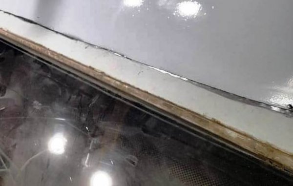

БРОДЯГА74 5 501 Опубликовано 23 августа, 2024 15 минут назад, rusgg сказал: Покрась эпоксидкой А лучше внутрь залей побольше Там ржавчина лезет с рамки из под герметика...и там её никак не достать пока стекло не снимешь...мышинная возня все это, не на долго! Поделиться сообщением Ссылка на сообщение Поделиться на другие сайты

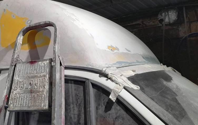

ZAN57 3 442 Опубликовано 23 августа, 2024 (изменено) 1 час назад, БРОДЯГА74 сказал: Там ржавчина лезет с рамки из под герметика...и там её никак не достать пока стекло не снимешь...мышинная возня все это, не на долго! Он не только про это пишет, а про то, что у него ржа под декоративной резинкой, что сверху окна стоит. Эта резинка елозит, сдирает краску и грунт до металла, понятно что сразу корродирует. И это не внутри проёма, а над проёмом, на лбу. У меня также до голого металла было протёрто, но ржи почти не было, в 2017г подкрасил синтетикой толстым слоём, так до сих пор не везде до металла стёрто. Ну и пусть стирает краску, вовремя подкрашивать раз в 5 лет.. но без резинки не дело. 9 часов назад, philimon сказал: ПРодолжаем разговор:@ZAN57 Заказал вот такой преобразователь https://www.ozon.ru/product/polikomplast-preobrazovatel-rzhavchiny-pasta-600-ml-1009958028/ Сметанообразный, не стекает ну и далее бла-бла-бла. С ним лично дела не имел, но по описанию похоже на правду, не только преобразует, но и плёнку создаёт. Изменено 23 августа, 2024 пользователем ZAN57 Поделиться сообщением Ссылка на сообщение Поделиться на другие сайты
БРОДЯГА74 5 501 Опубликовано 23 августа, 2024 @ZAN57 У меня было тоже самое от сполера, даже стекло снимал зачищал обрабатывал и т.д.в конечном итоге начало капать с потолка...! Если ржавчина пошла, то её уже не остановить...особенно в закрытом (недоступном месте) Поделиться сообщением Ссылка на сообщение Поделиться на другие сайты
ZAN57 3 442 Опубликовано 23 августа, 2024 2 часа назад, rusgg сказал: Покрась эпоксидкой А лучше внутрь залей побольше Ну да, только сразу эпоксидкой по фосфатникам не желательно. Только что, БРОДЯГА74 сказал: @ZAN57 У меня было тоже самое от сполера, даже стекло снимал зачищал обрабатывал и т.д.в конечном итоге начало капать с потолка...! Если ржавчина пошла, то её уже не остановить...особенно в закрытом (недоступном месте) В закрытом да, а там свободный досту, лоб же, ничего не мешает, это на 20см выше проёма окна., я там как раз сейчас шпаклюю после вварки лба. Вот что неудобно- ни со стремянки, ни с лесов до середины лба не дотянешься, хоть леса городи поперёк, над капотом, над лобовым. Поделиться сообщением Ссылка на сообщение Поделиться на другие сайты
ZAN57 3 442 Опубликовано 23 августа, 2024 Ну вот, у меня то же коррозия полосой по низу лба, под этой декоративной резинкой. И это было подкрашено 5 лет назад, снова стёрло. Надо налепить фторопластвовую или лавсановую плёнку будет, узкой полосой под резинкой, чтобы резинка тёрлась по ней а не по краске. Как вариант- пвх , что цветные лепят. Поделиться сообщением Ссылка на сообщение Поделиться на другие сайты
БРОДЯГА74 5 501 Опубликовано 23 августа, 2024 30 минут назад, ZAN57 сказал: В закрытом да, а там свободный досту, Нет там доступа, ржавчина уходит на рамку под герметик стекла... Поделиться сообщением Ссылка на сообщение Поделиться на другие сайты
ZAN57 3 442 Опубликовано 23 августа, 2024 28 минут назад, БРОДЯГА74 сказал: Нет там доступа, ржавчина уходит на рамку под герметик стекла... А у меня там чисто, я тщательно осмотрел всё стеело и пазухи после покупки в 16г, дунул мовилем, до сих пор чистенько.. а вот на лбу резинкой натерло. Поделиться сообщением Ссылка на сообщение Поделиться на другие сайты
БРОДЯГА74 5 501 Опубликовано 23 августа, 2024 Ладно не буду огорчать. Поделиться сообщением Ссылка на сообщение Поделиться на другие сайты

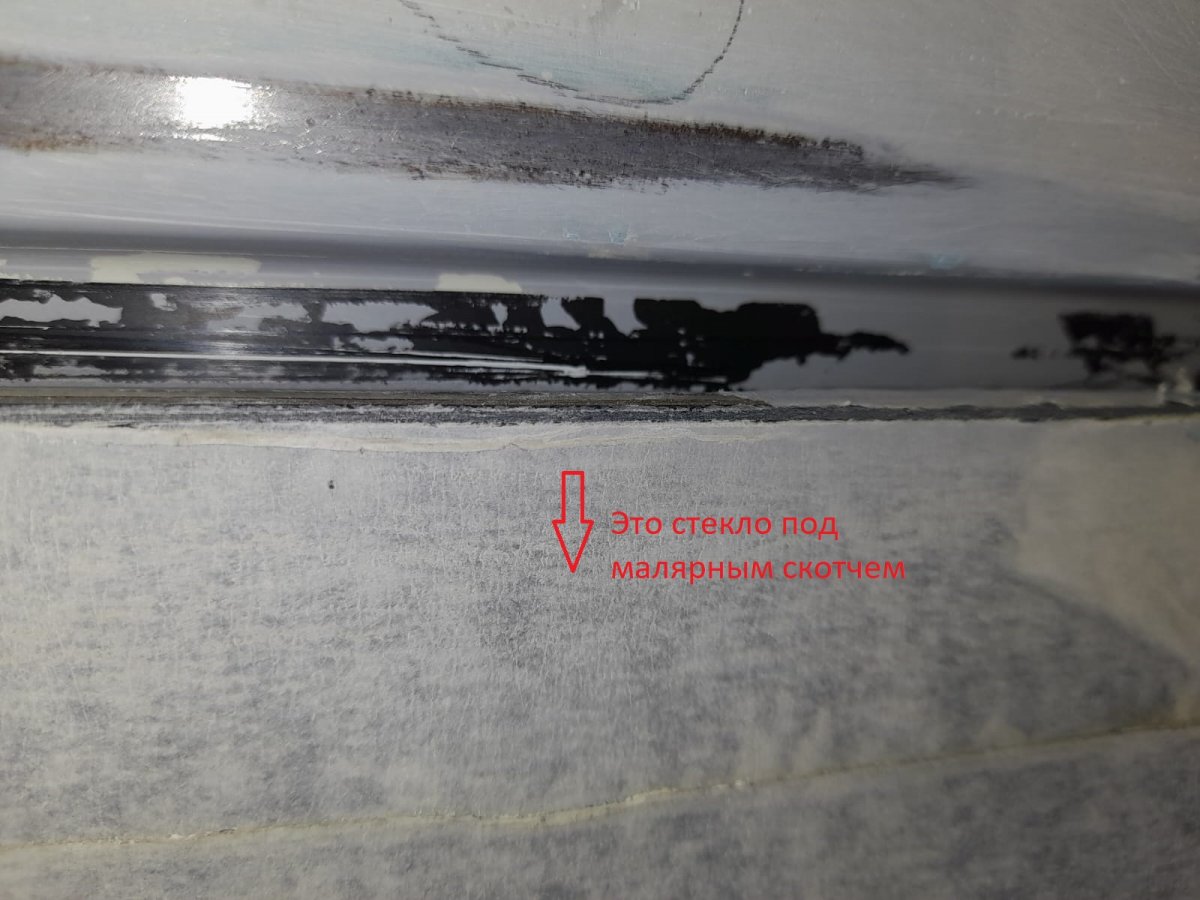

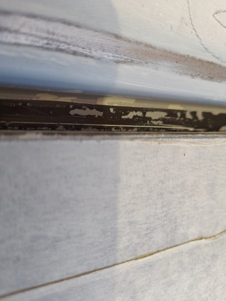

ZAN57 3 442 Опубликовано 23 августа, 2024 У меня между стеклом и металлом проёма, где лоб переходит в гнрздо стекла, 7-9мм зазор, свободно пролазишь шкурой если что, кисточкой Даже на верхнем фото зазор виден. А вот что под самим стеклом и мастикой, не знаю. Стекло пока не менял. Поделиться сообщением Ссылка на сообщение Поделиться на другие сайты

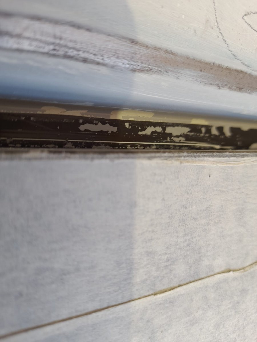

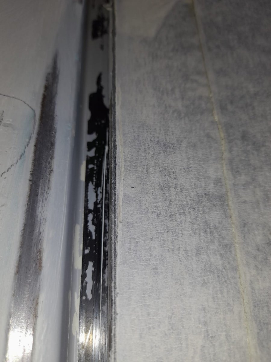

philimon 758 Опубликовано 23 августа, 2024 3 часа назад, ZAN57 сказал: Он не только про это пишет, а про то, что у него ржа под декоративной резинкой, что сверху окна стоит. Эта резинка елозит, сдирает краску .. НЕТ у меня этой резинки Н-Е-Т-У Совсем. Пусто там. Зазор 5-6 мм над стеклом. Ржа уходит под спальник. Попробую снять герметик - будет зазор 2-3 мм между крышей и спальником, и иглой накачки мяча затолкаю в щель этой сметаны. Снаружи прикрою герметиком чёрным. Вот такой план. да, ну и пошмурыгаю наждачкой. Поделиться сообщением Ссылка на сообщение Поделиться на другие сайты

Crady 8 634 Опубликовано 25 августа, 2024 7 часов назад, ZAN57 сказал: Там чёрным намазано , прочным, праймер для стекольного герметика Поделиться сообщением Ссылка на сообщение Поделиться на другие сайты
ZAN57 3 442 Опубликовано 26 августа, 2024 (изменено) В 25.08.2024 в 19:29, Crady сказал: праймер для стекольного герметика Наверное мастика, плёнка тонкая, соскабливается. На снимках видно, что в пазах девственно чистенько. Местами серый грунт набрызгался на черную мастику, когда лоб грунтовал. Изменено 26 августа, 2024 пользователем ZAN57 Поделиться сообщением Ссылка на сообщение Поделиться на другие сайты
