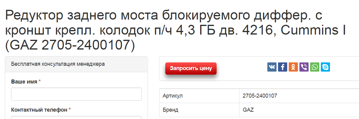

Романи 4 Опубликовано 31 мая, 2018 Итон это вт этот? http://www.4x4sport.ru/catalogue.html?id=5837Это в сборе полностью.https://vnedorozhnik73.ru/katalog/differentsialy-blokirovki/reduktor-v-sbore-dlya-avtomobilej-gazel-peredatochnoe-chislo-4-3-10-43-zub-detail.html Поделиться сообщением Ссылка на сообщение Поделиться на другие сайты
Романи 4 Опубликовано 31 мая, 2018 С парой 4,3 артикул такой- 2705-2400107, я правильно понимаю?Это от Некста.А кто может объяснить, смотрю в разных магазинах, он идет с кронштейном крепления колодок. Что за кронштейнА артикул 2752-70-2400107-000 это от Бизнеса с парой 4,556Они оба на Соболь подходят? Поделиться сообщением Ссылка на сообщение Поделиться на другие сайты
kombrig 591 Опубликовано 31 мая, 2018 я на бтр ездил и внимания не обращал на блокировки.сейчас итон стоит.раньше стоил в два раза дешевле б... Поделиться сообщением Ссылка на сообщение Поделиться на другие сайты
Романи 4 Опубликовано 31 мая, 2018 Странно, почему пишут, что умз и каминс движки?Что 406.3 никак... Поделиться сообщением Ссылка на сообщение Поделиться на другие сайты
Романи 4 Опубликовано 31 мая, 2018 Ничего не понимаюА есть еще такой Артикул: 2705-2402010, в чем отличия???? Поделиться сообщением Ссылка на сообщение Поделиться на другие сайты
