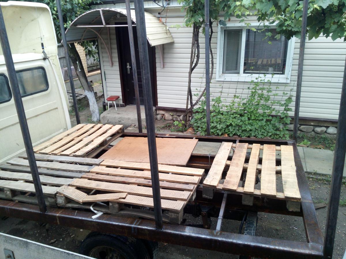

zov_nk 3 Опубликовано 17 июня, 2018 (изменено) Сбылась мечта, шесть палет в трехметровку)))! Изменено 17 июня, 2018 пользователем zov_nk Поделиться сообщением Ссылка на сообщение Поделиться на другие сайты
Vovok 534 Опубликовано 17 июня, 2018 (изменено) Сбылась мечта, шесть палет в трехметровку)))!Я слепой или их 4 и 1 кусок типа дсп?) Итого 5 шт )))) Изменено 17 июня, 2018 пользователем Vovok Поделиться сообщением Ссылка на сообщение Поделиться на другие сайты
zov_nk 3 Опубликовано 17 июня, 2018 Не слепой). Все верно. На фото 4. Но площадь пола позволяет положить шесть. 1 Поделиться сообщением Ссылка на сообщение Поделиться на другие сайты

zov_nk 3 Опубликовано 18 июня, 2018 С вышиной чуть ошибся. Получилась 2,32 по тенту. С учётом пола проходная в ворота будет 2,25. Ширина по воротам 2,10. Длинна по полу 3.30. Шесть палет. Поделиться сообщением Ссылка на сообщение Поделиться на другие сайты
