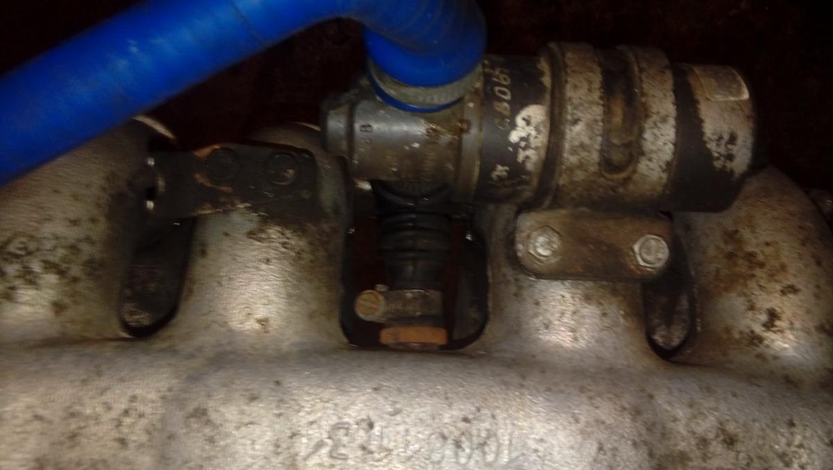

inspirra 6 Опубликовано 19 июня, 2018 Приветствую! Пока снята ГБЦ, есть идея вкрутить штуцера форсунок прямо в ГБЦ сразу за каналом ХХ. Покритикуйте. Поделиться сообщением Ссылка на сообщение Поделиться на другие сайты

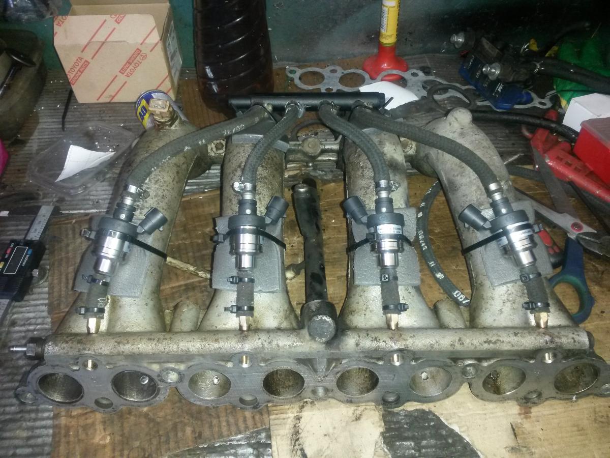

Вовик 871 Опубликовано 19 июня, 2018 Если делать как на фото,то шланги 17 см. получаются на целой рампе. Поделиться сообщением Ссылка на сообщение Поделиться на другие сайты
inspirra 6 Опубликовано 19 июня, 2018 Если делать как на фото,то шланги 17 см. получаются на целой рампе.так не очень хочется. Так как переделывать ХХ неохота. Поделиться сообщением Ссылка на сообщение Поделиться на другие сайты
Владимир 23 498 Опубликовано 20 июня, 2018 Делал так ещё в начале 2014. Правда форсунки были хана раздельные. На фото 2вариант, в первом были тоже хана но в рампе, также снизу и шланги на штуцера. Хана тогда отходили более 300тыс, потом поменял на омвл, также снизу поставил. А на умз валтек рампу резал на две части и каждую напротив штуцеров ставил. Трубки получились 3-4см Поделиться сообщением Ссылка на сообщение Поделиться на другие сайты

Владимир 23 498 Опубликовано 21 июня, 2018 Вот это, как будто, самое оптимальное решение. Но почему-то многие пишут что пропадает ХХ и нужно делать отдельную врезку в ресивер для РДВ. Еще, пугает что из этого канала берет разряжение регулятор давления топлива. Не помешают ли они ему?Хх не изменился. Там для него ещё много места вокруг штуцера. Надо только по центру его делать. А вот если штуцера сверху врезать в коллектор то тогда хх не устойчивый, так как воздух на хх идёт снизу по отдельному каналу и не забирает газ, который сверху поступает и тогда нужно рхх врезать в ресивер как на умз е3. А родной канал глушить. На третьем моторе именно так и было.А по регулятору честно не заморачивайся и не замечал разницы. Поделиться сообщением Ссылка на сообщение Поделиться на другие сайты
