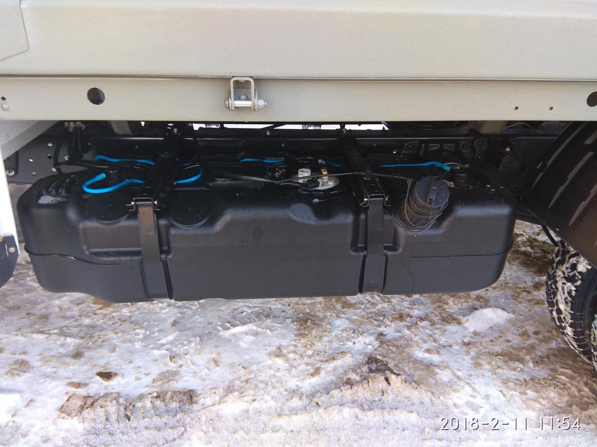

SUUS 1 Опубликовано 5 июля, 2018 Как снимается топливозаборник с пластмассового бака? На железный бак крепление болтами по кругу. А как на пластмассовом? Поделиться сообщением Ссылка на сообщение Поделиться на другие сайты
Ram 161 Опубликовано 5 июля, 2018 На железный бак крепление болтами по кругу. А как на пластмассовом?Так же Поделиться сообщением Ссылка на сообщение Поделиться на другие сайты
SUUS 1 Опубликовано 5 июля, 2018 Так женет Поделиться сообщением Ссылка на сообщение Поделиться на другие сайты
SUUS 1 Опубликовано 5 июля, 2018 Я имел ввиду новый пластмассовый бак, который сейчас устанавливают не НЕКСТ. Поделиться сообщением Ссылка на сообщение Поделиться на другие сайты
SUUS 1 Опубликовано 5 июля, 2018 (изменено) Вот такой. Изменено 5 июля, 2018 пользователем SUUS Поделиться сообщением Ссылка на сообщение Поделиться на другие сайты
L2140 1 780 Опубликовано 5 июля, 2018 Как снимается топливозаборник с пластмассового бака? На железный бак крепление болтами по кругу. А как на пластмассовом? Я имел ввиду новый пластмассовый бак, который сейчас устанавливают не НЕКСТ. специнструментом Поделиться сообщением Ссылка на сообщение Поделиться на другие сайты
УТЮГ888 943 Опубликовано 5 июля, 2018 Как снимается топливозаборник с пластмассового бака? На железный бак крепление болтами по кругу. А как на пластмассовом?там сверху на крышку топливозаборника накидывается шайба-фиксатор, попробуй с ней позаниматься.Вот такой.бак только этот бензиновый, но принцип тот же.Так жеа этот "гость" из прошлого века. Поделиться сообщением Ссылка на сообщение Поделиться на другие сайты

Маховик1 106 Опубликовано 16 сентября, 2022 Вчера снимали модуль топливозаборника на Нексте. Фиксирующая шайба снялась довольно-таки легко без специнструментов. Удобно это делать вдвоём на снятом баке. Достаточно было одновременно ударить через зубила с двух сторон шайбы. Обратно ставилось аналогично. Поделиться сообщением Ссылка на сообщение Поделиться на другие сайты
Базилио 201 Опубликовано 16 сентября, 2022 23 часа назад, Маховик1 сказал: Фиксирующая шайба снялась довольно-таки легко без специнструментов. Удобно это делать вдвоём на снятом баке. Достаточно было одновременно ударить через зубила с двух сторон шайбы. Обратно ставилось аналогично. Очень удобно. Вдвоем,на снятом баке и в два зубила в унисон! Хвала ГАЗу! Поделиться сообщением Ссылка на сообщение Поделиться на другие сайты
Маховик1 106 Опубликовано 19 сентября, 2022 В 17.09.2022 в 00:38, Базилио сказал: Очень удобно. Вдвоем,на снятом баке и в два зубила в унисон! Хвала ГАЗу! Не, ну специнструментом конечно сподручнее, но его покупка рентабельна только для сервисов. Мы уж как-нибудь по-простому! Поделиться сообщением Ссылка на сообщение Поделиться на другие сайты
