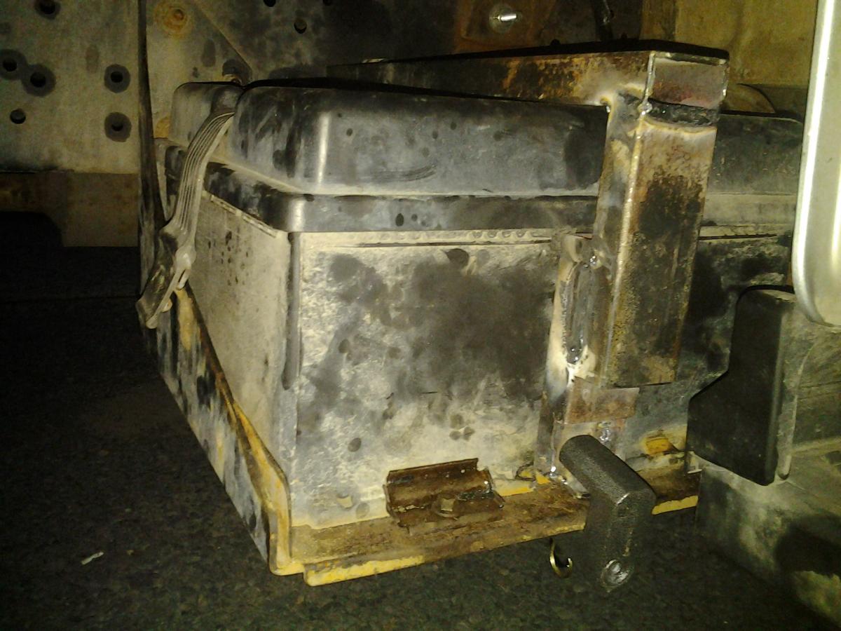

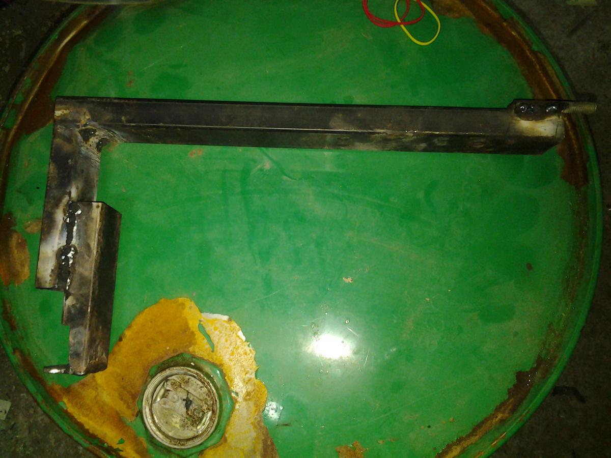

Штабелер 30 Опубликовано 22 июля, 2018 Задумался как защитить от кражи Акб газона, т,к, производитель вообще об этом никак не позаботился. Видел некотороы делают металлические ящики. Где-то краем уха слышал, что акб должны "дышать" и ставить их в закрытый ящик не желательно. Краем мозга подумал и решил не делать ящик, а соорудить скобку, которая перекроет акб и исключит возможность их снятия. Скобку укомплектовал антивандальным замком. Вот что получилось: 1 Поделиться сообщением Ссылка на сообщение Поделиться на другие сайты
B.V.A 4 597 Опубликовано 22 июля, 2018 Где-то краем уха слышал, что акб должны "дышать" и ставить их в закрытый ящик не желательно.Да ну) в закрытом дышат так как присутствуют дырки), и акб чистые! (почти)Почитай лучше что бывает если акб грязный! (пыль, песок, соль, влага) Можно поставить есчё преоброзователь в 220в, на киловатт плюс минус, малоли чё в дороге сверлишь пилишь оч помогает в ремонте, кто то и кушать готовит),можно и больше)) сварка все дела) ы ы ы Поделиться сообщением Ссылка на сообщение Поделиться на другие сайты
GRAF 101 Опубликовано 22 июля, 2018 Делают не ящик а кожух из листового металла за пол часа без применения сварки. Твой вариант защиты тоже неплох, только замок у тебя получается в самом "мокром" месте между кабиной и кузовом, долго не проживёт. Поделиться сообщением Ссылка на сообщение Поделиться на другие сайты
Штабелер 30 Опубликовано 22 июля, 2018 Делают не ящик а кожух из листового металла за пол часа без применения сварки. Твой вариант защиты тоже неплох, только замок у тебя получается в самом "мокром" месте между кабиной и кузовом, долго не проживёт.Я планирую накормить замок литолом и замотать личинку изолентой. Предварительно разобрал все клеммы почистил и промазал их. А то, когда гнал машину после покупки, была ситуация с неконтактом на плюсовой клемме акб. Поделиться сообщением Ссылка на сообщение Поделиться на другие сайты
