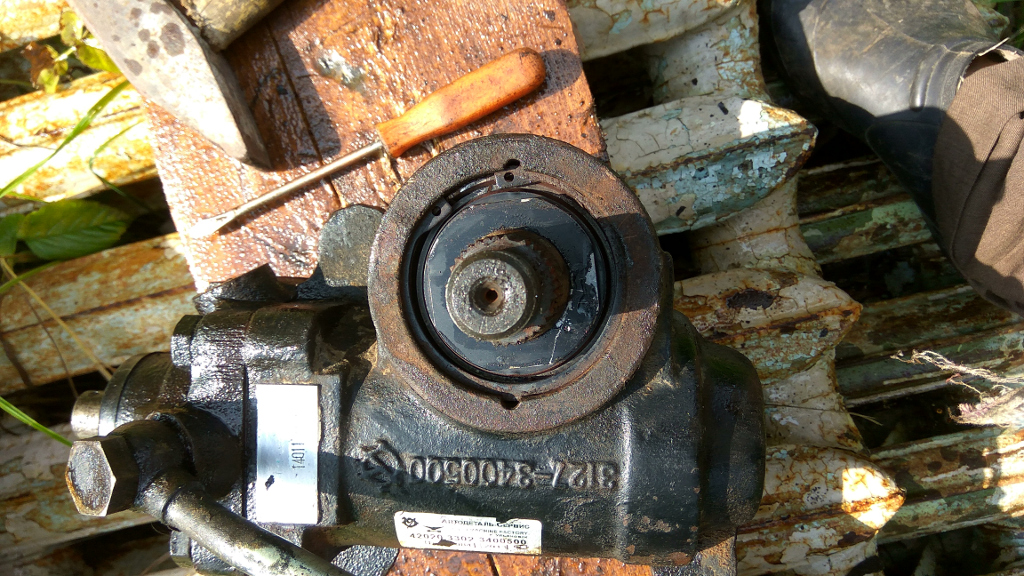

inspirra 6 Опубликовано 27 июля, 2018 Приветствую коллективный разум!На моем полнолапом соболе стоит ГУР от "Автодеталь сервис" 42020.3302-3400500. Люфтит, зараза. В Интернете есть инструкции по регулировке газелевских ГУРов "ШНКФ" на которых присутствуют болты контрящие эксцентрики. А на ГУРе от "АДС" таких болтов нет.Кто-нибудь этот ГУР регулировал? Есть ли там вообще возможность регулировки? И еще вопросик - если его разбирать то понадобится ремкомплект резиновых изделий, а в магазинах ремкомплект есть только для ГУРов ШНКФ - подойдут ли они на ГУР от "АДС" Поделиться сообщением Ссылка на сообщение Поделиться на другие сайты
inspirra 6 Опубликовано 27 июля, 2018 В общем обнаружил порванный пыльник и решил снять.Может кто подскажет как выбрать люфт. По логике, вроде понятно что крутить. Но может есть какие нюансы? Поделиться сообщением Ссылка на сообщение Поделиться на другие сайты
Игорь85 754 Опубликовано 29 июля, 2018 (изменено) В общем обнаружил порванный пыльник и решил снять.Может кто подскажет как выбрать люфт. По логике, вроде понятно что крутить. Но может есть какие нюансы?регулируется. но лучше выкинь его. регулировки хватит не надолго. это гонимый китай. ресурс 40-60 тысяч км. не больше. Изменено 29 июля, 2018 пользователем Игорь85 Поделиться сообщением Ссылка на сообщение Поделиться на другие сайты
fazas 0 Опубликовано 6 января, 2019 возможно, но сложно Поделиться сообщением Ссылка на сообщение Поделиться на другие сайты
