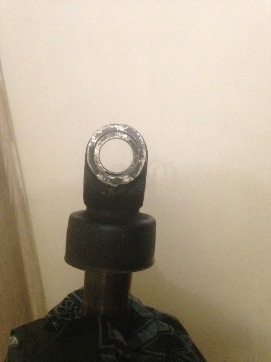

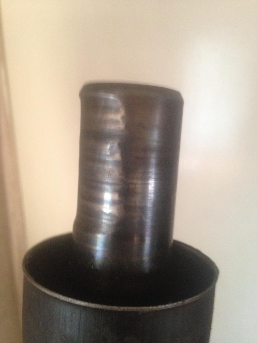

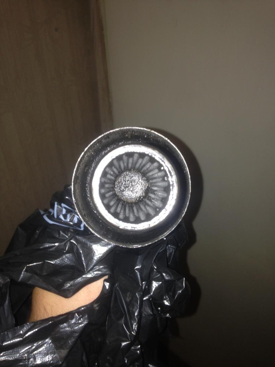

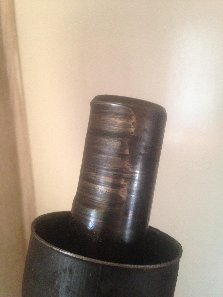

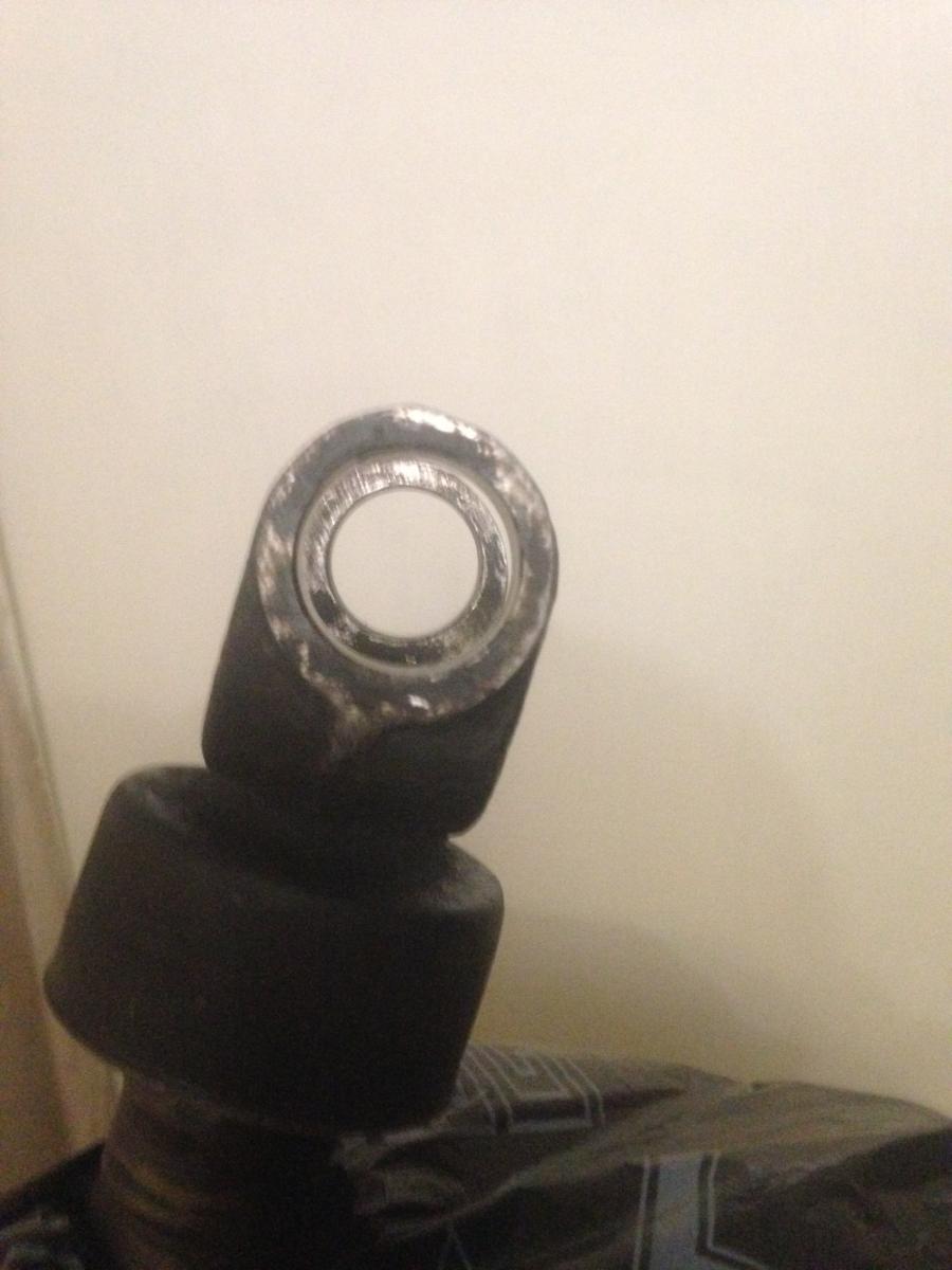

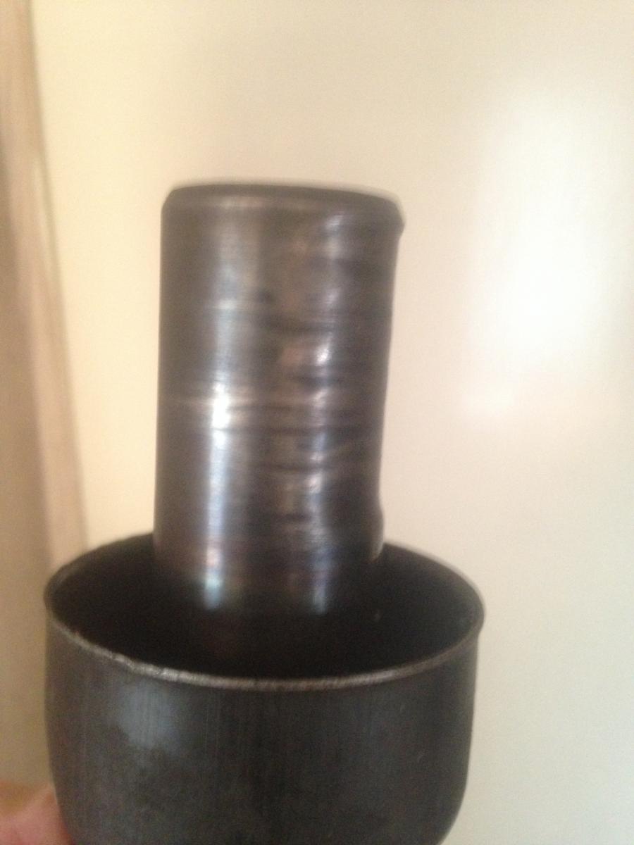

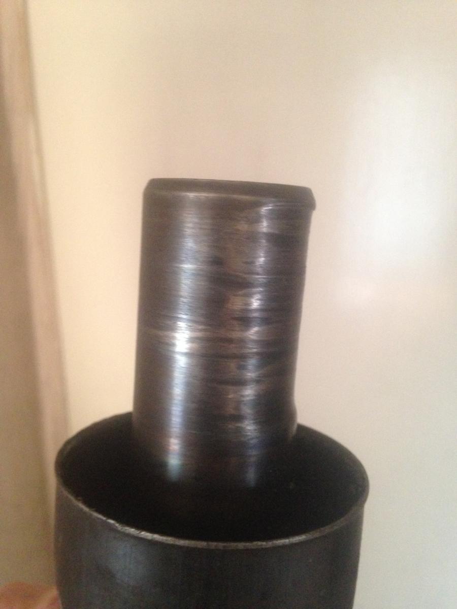

takogonikaeshonet 0 Опубликовано 14 августа, 2018 странная выработка. в чем может быть причина? Поделиться сообщением Ссылка на сообщение Поделиться на другие сайты
jeka1981 502 Опубликовано 14 августа, 2018 а чем аномалия, у вас разбита втулка в корпусе кпп, Поделиться сообщением Ссылка на сообщение Поделиться на другие сайты
takogonikaeshonet 0 Опубликовано 14 августа, 2018 (изменено) почему вилка протерлась с одной стороны, а не по всей окружности?вчера менял вилку, ничего подозрительного в ее посадочном месте не заметил, кроме сальников Изменено 14 августа, 2018 пользователем takogonikaeshonet Поделиться сообщением Ссылка на сообщение Поделиться на другие сайты
Михалыч S360VYM 624 Опубликовано 14 августа, 2018 Вибрация, когда входит в резонанс. Поделиться сообщением Ссылка на сообщение Поделиться на другие сайты
takogonikaeshonet 0 Опубликовано 14 августа, 2018 а по подробнее можете выразить свою мысль? Поделиться сообщением Ссылка на сообщение Поделиться на другие сайты
L2140 1 827 Опубликовано 14 августа, 2018 почему вилка протерлась с одной стороны, кусок втулки прилип к вилке? Поделиться сообщением Ссылка на сообщение Поделиться на другие сайты
Михалыч S360VYM 624 Опубликовано 14 августа, 2018 Кардан не балансированый- вибрация. При определённой частоте вращения, вибрация в ходит в резонанс.(типа как молотком бьёт в одну точку) Нагрузка на ту часть детали, которая совпадает с местом приложения вибрации, возрастает в разы. То есть , деталь изнашивается не по кругу, а больше в том месте , где воздействует вибрация. Поделиться сообщением Ссылка на сообщение Поделиться на другие сайты
rusgg 4 003 Опубликовано 15 августа, 2018 Дисбаланс смещает ось вращения,которую держит подшипник скольжения, получается износ будет только с одной стороны, которая тяжелее Поделиться сообщением Ссылка на сообщение Поделиться на другие сайты
takogonikaeshonet 0 Опубликовано 16 августа, 2018 все это интересно, но не правдоподобнона фото видно, что износ не равномерный, а как бы "волнистый" и начинается не от края вилки, а немного с отступом+ не забывайте про сальники Поделиться сообщением Ссылка на сообщение Поделиться на другие сайты
rusgg 4 003 Опубликовано 16 августа, 2018 Втулка не у самого края стоит, запас на ход кардана есть Поделиться сообщением Ссылка на сообщение Поделиться на другие сайты
paul799 849 Опубликовано 16 августа, 2018 Имхо изначально - разбитые крестовины кардана возле КПП или совсем умершие, вызвавшие чудовищное биение. Результат такой езды - износ на вилке кардана (на фото) и полностью убитые сталебаббитовые втулки в хвостовике КПП.Мораль: надо хоть иногда выключать или хотя-бы делать потише музыку в салоне, если собственный жопомер не чувствует вибрацию от крестовин кардана. 1 Поделиться сообщением Ссылка на сообщение Поделиться на другие сайты
rusgg 4 003 Опубликовано 16 августа, 2018 Ну и по положению кардана , в котом он чаще всего находится , будет больше всего износ, по краям будет износ меньшеИзнос еще такой, как будто масла не было По идее после такого должно и вилку разбить Поделиться сообщением Ссылка на сообщение Поделиться на другие сайты
takogonikaeshonet 0 Опубликовано 16 августа, 2018 (изменено) крестовина и ее посадочные места(уши?вилки?) были идеальными перед заколачиванием новых сальников, протирал тряпочкой масло и даже малюсеньких заусенцев небылоа сальники разве не должны препятствовать биению и другим нехорошим вибрациям? было лехкое масляное голодание. с того все и началось, что его, масло, давануло через сальники Изменено 16 августа, 2018 пользователем takogonikaeshonet Поделиться сообщением Ссылка на сообщение Поделиться на другие сайты
Crady 8 673 Опубликовано 16 августа, 2018 а сальники разве не должны препятствовать биению и другим нехорошим вибрациямрезина то?тонюсенькая...ну если ленту транспортирную загонишь,ну на какое то время.может быть. Поделиться сообщением Ссылка на сообщение Поделиться на другие сайты
L2140 1 827 Опубликовано 16 августа, 2018 было лехкое масляное голодание. с того все и началось, что его, масло, давануло через сальникиесли причина предыдущей замены вилки не повреждение манжет и втулки, то было так:Проворот, износ втулки и поверхности вилки под сальники, гибель сальников, выброс масла. односторонний износ вилки, причем по ширине равный длине втулки говорит о том что на менее изношенный участок прилип кусок втулки и вращался вместе в вилкой, предохраняя её от задиров или было радиальное биение вилки, из-за кривизны какой-то части карданавышеописанный возможный дисбаланс тоже может быть причиной, но это не точно :) Поделиться сообщением Ссылка на сообщение Поделиться на другие сайты
paul799 849 Опубликовано 17 августа, 2018 было лехкое масляное голодание. с того все и началось, что его, масло, давануло через сальники"Лехкое масляное голодание" на трассе при 3500-4000 об/мин (ещё в зависимости от передачи) при отсутствии смазки приводит к выжиганию рабочих кромок сальников - они просто умирают... А уже потом "масло, давануло через сальники" - через какие сальники - сожжённые? Поделиться сообщением Ссылка на сообщение Поделиться на другие сайты
rusgg 4 003 Опубликовано 17 августа, 2018 (изменено) Вообще легкость масляного голодания можно определить с точностью до уровня гадания на кофе без молока:) Изменено 17 августа, 2018 пользователем rusgg 1 Поделиться сообщением Ссылка на сообщение Поделиться на другие сайты
