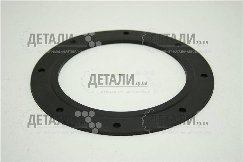

Offroader 39 Опубликовано 27 октября, 2021 тему плодить не стал. Погружной модуль бензонасоса садится на бак через резиновую прокладку. Пришел в магаз а мне дают либо просто резиночку либо кольцо и какое из них брать и какое лучше держит ? Поделиться сообщением Ссылка на сообщение Поделиться на другие сайты
Vovchikk 1 027 Опубликовано 27 октября, 2021 Смотря какой бак стоит и модуль, у меня что на Нексте, что на бизнесе стоит простое резиновое кольцо, как на нижнем фото. Поделиться сообщением Ссылка на сообщение Поделиться на другие сайты
L2140 1 843 Опубликовано 28 октября, 2021 10 часов назад, Offroader сказал: Пришел в магаз а мне дают либо просто резиночку либо кольцо и какое из них брать и какое лучше держит ? На бак кладется резиновое кольцо круглого сечения, ставится модуль, сверху прижимается металлическим кольцом и прикручивается винтами. Речь идет о металлическом заводском баке. Установка иного уплотнения не возможна. Поделиться сообщением Ссылка на сообщение Поделиться на другие сайты

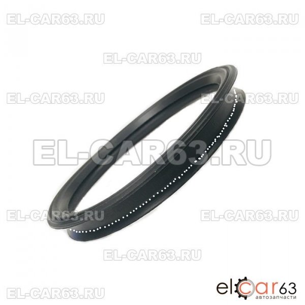

Валерий(69) 1 511 Опубликовано 28 октября, 2021 11 часов назад, Offroader сказал: Пришел в магаз а мне дают либо просто резиночку либо кольцо и какое из них брать и какое лучше держит ? Я этих колец штук пять купил и не одно не держало (когда полный бак). Купил кольцо от Калины, срезал нижнюю каёмку (отмечено белым пунктиром) и на него уже одел снизу штатное кольцо. Поделиться сообщением Ссылка на сообщение Поделиться на другие сайты
Offroader 39 Опубликовано 28 октября, 2021 (изменено) 7 часов назад, L2140 сказал: На бак кладется резиновое кольцо круглого сечения, ставится модуль, сверху прижимается металлическим кольцом и прикручивается винтами. Речь идет о металлическом заводском баке. Установка иного уплотнения не возможна. ВОт Вы удивитесь но на обоих кольцах вполне заводской штрих код и пометка 3302... вот и гадайте кто из них заводскее и с чего Вы так решили ?? На верхнем фото прокладка тоже явно не похожая на самодел или колхозинг. Я правда не видел пластиковых баков и может оно для них но в этом и суть вопроса. В одной литературе упоминается одно кольцо в другой другое. Я бы предположил что есть разница по годам... да вот незадача те что старые те ваще на карбюраторе и там нет погружных станций... там всё проще... Иными словами так и не услышал ответа какая более заводская и в чём разница . но то что применяют обе и завод это точно. И кстати как по мне, то верхнее кольцо должно обеспечивать более лучшую гермитичность чем нижнее Изменено 28 октября, 2021 пользователем Offroader Поделиться сообщением Ссылка на сообщение Поделиться на другие сайты
Vovchikk 1 027 Опубликовано 28 октября, 2021 6 часов назад, Валерий(69) сказал: Я этих колец штук пять купил и не одно не держало ( У меня не хватает трёх, вернее дух болтов и на третьем резьба сорвана, всё держит, езжу всегда с полным баком бенза, на газу. Правда перед установкой модуля промазываю резинку герметиком. Поделиться сообщением Ссылка на сообщение Поделиться на другие сайты
L2140 1 843 Опубликовано 28 октября, 2021 (изменено) 3 часа назад, Offroader сказал: Иными словами так и не услышал ответа 21 час назад, Offroader сказал: Погружной модуль бензонасоса садится на бак 11 часов назад, L2140 сказал: На бак кладется резиновое кольцо круглого сечения, ставится модуль, сверху прижимается металлическим кольцом и прикручивается винтами. Речь идет о металлическом заводском баке. Установка иного уплотнения не возможна. https://detali15.ru/katalog/dvigatel/cummins/ISF28/ustan_toplivozab.php Изменено 28 октября, 2021 пользователем L2140 Поделиться сообщением Ссылка на сообщение Поделиться на другие сайты
Offroader 39 Опубликовано 28 октября, 2021 Ну и я нашел https://zp495.ru/product/prokladka-gaz-31105-2217-benzonasosa-pogruzhnogo-zmz-405-gaz-gazel-volga-sobol-valdaj-sajber-gazel-biznes-gazon-next-gazel-next-4304/ она вроде как Волга но при этом Газель допускается. ИМХО должна держать лучше чем просто кольцо Поделиться сообщением Ссылка на сообщение Поделиться на другие сайты
Vovchikk 1 027 Опубликовано 29 октября, 2021 4 часа назад, Offroader сказал: ИМХО должна держать лучше чем просто кольцо Тебе говорят и показывают как должно быть, а ты велосипед изобретаешь. У Волги и Газели абсолютно разные баки. Поделиться сообщением Ссылка на сообщение Поделиться на другие сайты
