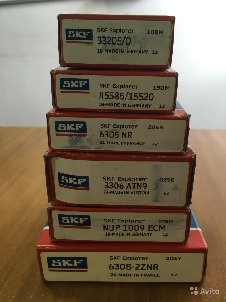

Vovok 534 Опубликовано 5 сентября, 2018 Речь идёт про КПП с балдой на панели? Или про кпп на Некст вообщем? Тут выкладывали комплект подшипников на кпп, я фото сохранил. Такие подходят ? Поделиться сообщением Ссылка на сообщение Поделиться на другие сайты
L2140 1 708 Опубликовано 5 сентября, 2018 Тут выкладывали комплект подшипников на кпп, я фото сохранил. Такие подходят ?нет не подходят тк они уже импортные и для другой модификации КПП (два из них) Поделиться сообщением Ссылка на сообщение Поделиться на другие сайты

Vovok 534 Опубликовано 6 сентября, 2018 нет не подходят тк они уже импортные и для другой модификации КПП (два из них)Мы за какую кпп говорим? Некст 16 года, подойдут они ? Поделиться сообщением Ссылка на сообщение Поделиться на другие сайты
L2140 1 708 Опубликовано 6 сентября, 2018 Мы за какую кпп говорим?я говорю о КПП из первого поста. По-гаражному - о той, у которой задний подшипник вторичного вала роликовый конический радиально-упорный (6У-7606). На фото куча подшипников SKF, предназначенных для КПП, у которой задний подшипник вторичного вала шариковый радиальный двухрядный(3306А) Поделиться сообщением Ссылка на сообщение Поделиться на другие сайты

Vovok 534 Опубликовано 7 сентября, 2018 Понятно, так и не услышу внятного ответа. Подойдёт ли данный комплект подшипников на кпп Некста 2016 г.в. Есть ли электронный каталог по нексту где-нибудь? На старую Газель есть, на Некст который уже лет 5 выпускается нема. Поделиться сообщением Ссылка на сообщение Поделиться на другие сайты
ilian32 624 Опубликовано 7 сентября, 2018 А мастера сего дела, знают маркировки КПП Газелей, если на то пошло?К чему вопрос то был?Все про маркировку в курсе. :)Понятно, так и не услышу внятного ответа. Подойдёт ли данный комплект подшипников на кпп Некста 2016 г.в. Есть ли электронный каталог по нексту где-нибудь? На старую Газель есть, на Некст который уже лет 5 выпускается нема.Про каталог не скажу.Но продавцы предупреждали что кпп различаются.Выше из поста видно что skf сменили на епк(типа европейская подшипниковая корпорация,читай китай - лицензия).Поэтому со снятыми подшипниками в магазин,если такой есть. Поделиться сообщением Ссылка на сообщение Поделиться на другие сайты

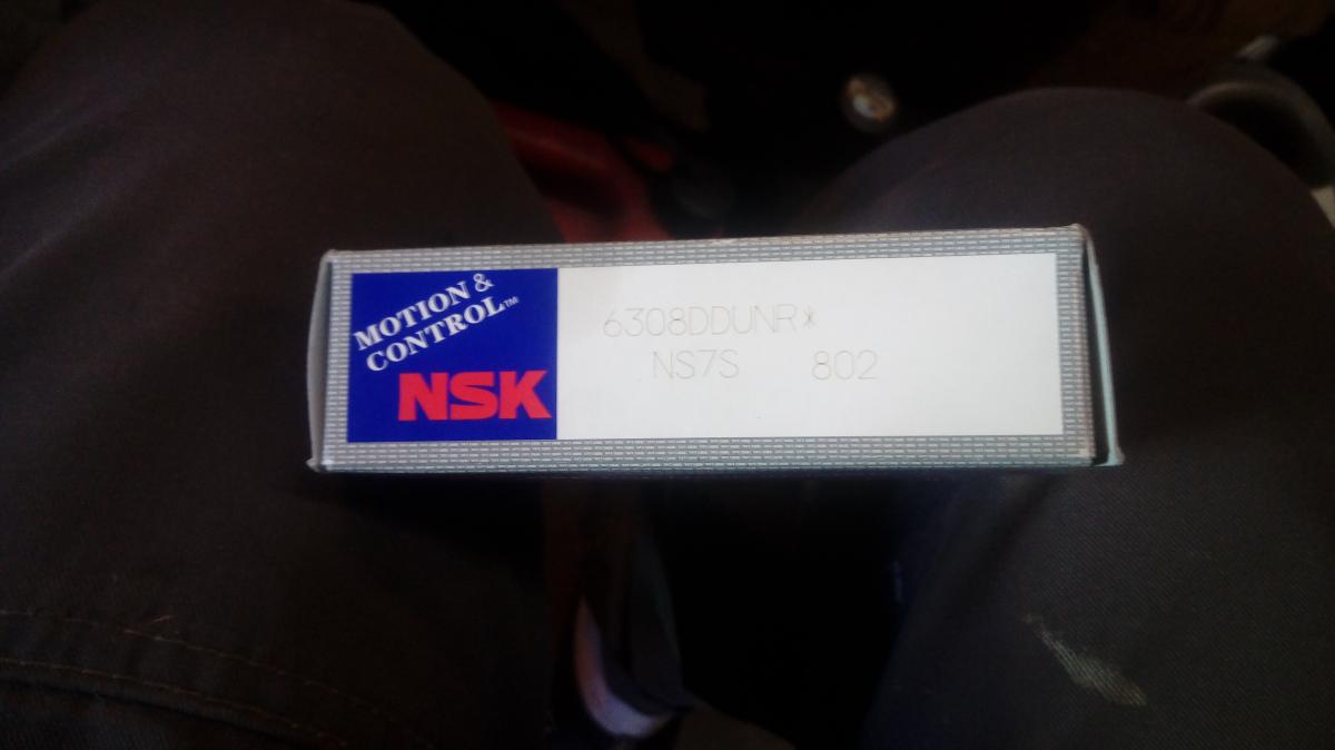

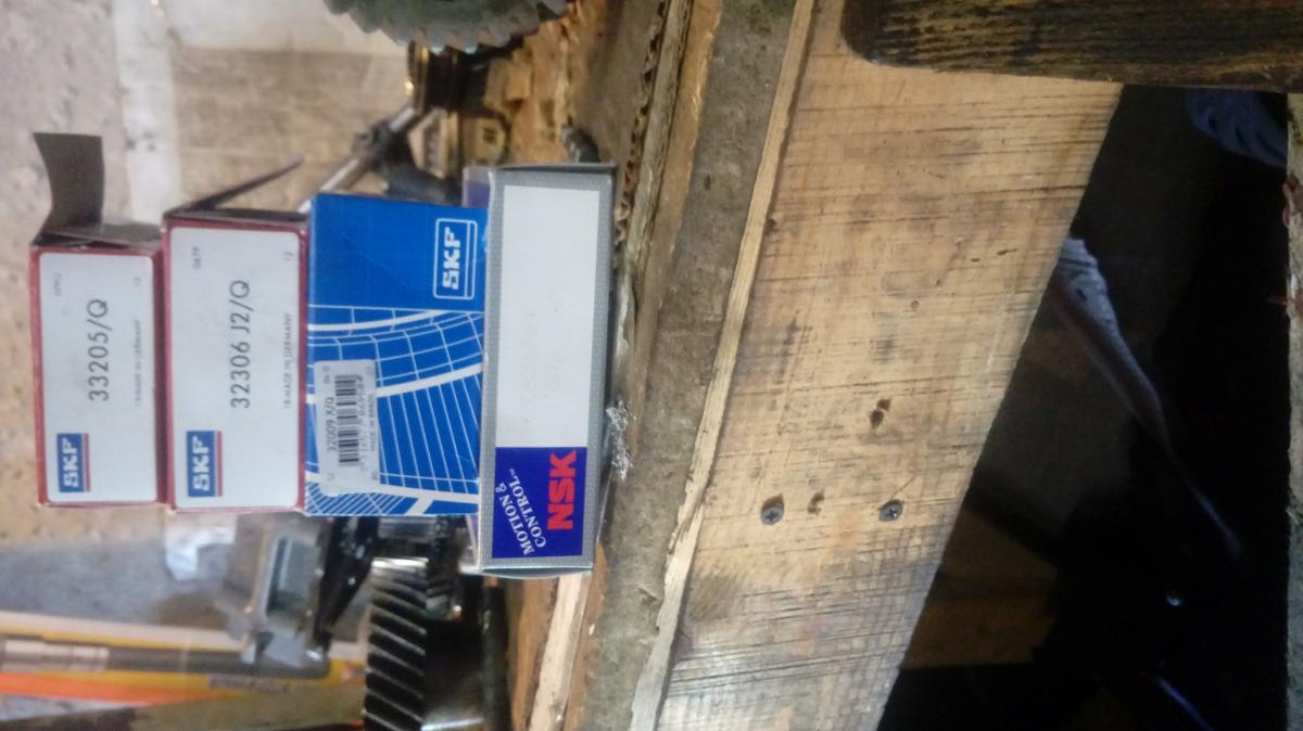

ilian32 624 Опубликовано 7 сентября, 2018 Вот что хозя нарыл мне.И да ,кстати маркировка данной кпп A31R3201.Джойстик вместо мешалки и подшипники все открытые. Поделиться сообщением Ссылка на сообщение Поделиться на другие сайты
L2140 1 708 Опубликовано 7 сентября, 2018 Понятно, так и не услышу внятного ответа. Подойдёт ли данный комплект подшипников на кпп Некста 2016 г.в.Комплект на фото на автомобиль 2016 года выпуска не подойдёт. Почему бесполезное?опыт десятков отремонтированных КПП говорит о безотказности российских подшипников в этих коробках. Пара разломанных сепараторов на средних вторичного на сотню КПП не всчёт. В основном отказывают задний подшипник первичного вала и задний подшипник пром. вала - оба SKF. обнаружилось что поплыличто значит "поплыли"? Поделиться сообщением Ссылка на сообщение Поделиться на другие сайты

ilian32 624 Опубликовано 7 сентября, 2018 Комплект на фото на автомобиль 2016 года выпуска не подойдёт. опыт десятков отремонтированных КПП говорит о безотказности российских подшипников в этих коробках. Пара разломанных сепараторов на средних вторичного на сотню КПП не всчёт. В основном отказывают задний подшипник первичного вала и задний подшипник пром. вала - оба SKF. что значит "поплыли"?Здорово.Сотни перебранных кпп,кроме новомодных из трех частей, кричат что наши епк,гпз и впз не ходят.Особенно на промвалу и первичке.SKF ставлю давно.Они не подводят.Поплыли - сгорели,либо шумят. Поделиться сообщением Ссылка на сообщение Поделиться на другие сайты
