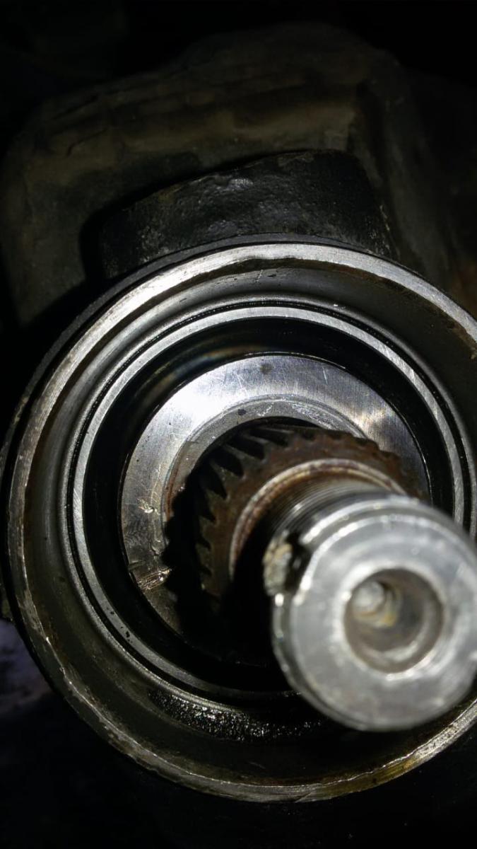

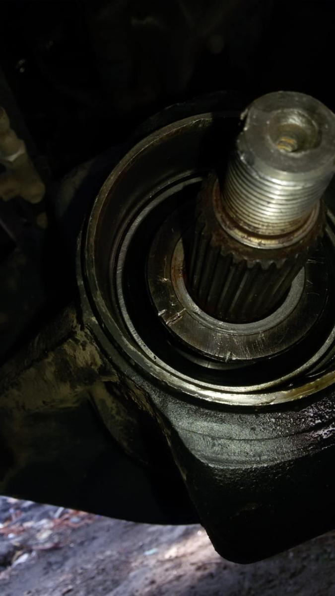

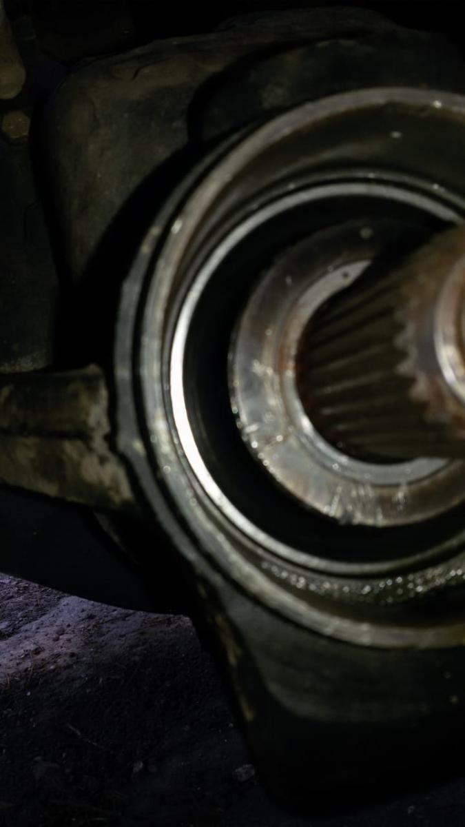

Андрей И 0 Опубликовано 25 сентября, 2018 Всем привет! Развалился подшипник хвостовик переднего моста,который прямо в хвостовике,от него осталась только внутренняя и внешняя обоймы. Снять и их не получается так как от нагрева они приварились. Удалось снять только фланец, да и то с частью внутренней обоймы и сальник. Фланец погнулся. Как быть подскажите. Если разбирать редуктор,что бы это всё удобнее было удалить,то можно ли его потом вернуть назад не нарушив заводских регулировок? Или же нужно только в сервис с этой проблемой. В Краснодаре за эту работу просят 7000. Это нормально? Заранее благодарен за совет. Поделиться сообщением Ссылка на сообщение Поделиться на другие сайты
Игорь85 748 Опубликовано 25 сентября, 2018 Всем привет! Развалился подшипник хвостовик переднего моста,который прямо в хвостовике,от него осталась только внутренняя и внешняя обоймы. Снять и их не получается так как от нагрева они приварились. Удалось снять только фланец, да и то с частью внутренней обоймы и сальник. Фланец погнулся. Как быть подскажите. Если разбирать редуктор,что бы это всё удобнее было удалить,то можно ли его потом вернуть назад не нарушив заводских регулировок? Или же нужно только в сервис с этой проблемой. В Краснодаре за эту работу просят 7000. Это нормально? Заранее благодарен за совет.регулировать придется. если сам не сможешь. ищи спецаалиста. 7000 в принцепе нормально. разбирать придется весь мост. Поделиться сообщением Ссылка на сообщение Поделиться на другие сайты
Андрей И 0 Опубликовано 25 сентября, 2018 вот фото моей проблемырегулировать придется. если сам не сможешь. ищи спецаалиста. 7000 в принцепе нормально. разбирать придется весь мост.Благодарю! Поделиться сообщением Ссылка на сообщение Поделиться на другие сайты

Toyota007 2 890 Опубликовано 25 сентября, 2018 (изменено) Андрей И, Снимай редуктор,разбирай на верстаке,делай дифектовку,и вези в сервис.Сборка и регулировка будет дешевле,установить на место сможешь и сам. Изменено 25 сентября, 2018 пользователем Toyota007 Поделиться сообщением Ссылка на сообщение Поделиться на другие сайты
Игорь85 748 Опубликовано 25 сентября, 2018 Андрей И, Снимай редуктор,разбирай на верстаке,делай дифектовку,и вези в сервис.Сборка и регулировка будет дешевле,установить на место сможешь и сам.это передний мост. а не задний. Поделиться сообщением Ссылка на сообщение Поделиться на другие сайты
Андрей И 0 Опубликовано 25 сентября, 2018 Передний я читал ,что можно регулировать только на машине.Честно говоря хотя бы раз увидеть эту регулировку ,можно было бы и самому справиться.В книге пишут регулировать как задний мост, но описание,что- то всё равно для меня мутноватое. Поделиться сообщением Ссылка на сообщение Поделиться на другие сайты
Toyota007 2 890 Опубликовано 25 сентября, 2018 Передний я читал ,что можно регулировать только на машине.Честно говоря хотя бы раз увидеть эту регулировку ,можно было бы и самому справиться.В книге пишут регулировать как задний мост, но описание,что- то всё равно для меня мутноватое. Тогда для тебя все плачевно.Только сервис.Или пробовать самому,и учиться,но я бы лично с моим стажем за свой мост сам бы не взялся.Есть там свои тонкости,и их нужно знать,про них в книжке не написано. Поделиться сообщением Ссылка на сообщение Поделиться на другие сайты
Татарин 7 554 Опубликовано 25 сентября, 2018 Передний я читал ,что можно регулировать только на машине.Честно говоря хотя бы раз увидеть эту регулировку ,можно было бы и самому справиться.В книге пишут регулировать как задний мост, но описание,что- то всё равно для меня мутноватое. Самое главное это вылет хвостовика относительно оси ведомой шестерни.Это вылет регулируется шайбой.Она стоит у шестерни хвостовика.Толщина её высчитывается по формуле.Если этот размер не выставить то пятно контакта уйдёт.Соответственно повышеный износ,вой и все прелести.Но сначала тебе нужно подумать как содрать внутреннее кольцо подшипника.Грелось оно не слабо,судя по тому что ты на нём оставил отметины зубилом.Если проворачивалось а потом приварилось,то очень посопеть придётся что-бы его содрать. Поделиться сообщением Ссылка на сообщение Поделиться на другие сайты
Toyota007 2 890 Опубликовано 25 сентября, 2018 Татарин, А кувалдой через латунную чушку разве не сойдет?На крайняк греть. Поделиться сообщением Ссылка на сообщение Поделиться на другие сайты
Татарин 7 554 Опубликовано 25 сентября, 2018 Татарин, А кувалдой через латунную чушку разве не сойдет?На крайняк греть.Я не знаю.Тут недавно одному мученику на мерсе с полуоси нечто подобное удаляли.Но там ещё плачевнее было. Сшелушивали зубилом наплывы,что-бы разобрать где кольцо, а где гайка .Но там хоть болгаркой подлезть можно было.Греть.Если металл сварился то наверное безполезно.Там такое переплетение получается потянутых слоёв.Я-бы сначала попробовал хитрыми монтажками содрать.Съёмник наверное в эту щель между кольцами не затолкаешь.Хотя, нужно пробовать.Либо вытаскивать вал и резать потихоньку.Вроде должно внутренне кольцо через наружное проскочить. Поделиться сообщением Ссылка на сообщение Поделиться на другие сайты
Андрей И 0 Опубликовано 25 сентября, 2018 Съёмником пробовал не зацепляется соскальзывает. Там только разбирать,потом болгаркой, сварилось не хило. Фланец содрался с частью обоймы внутренней ,при этом погнулся ещё. Один съёмник порвался. Сначала не поняли даже думали, что шайба прикипела к фланцу,потом к обойме присмотрелись.Я поэтому и интересуюсь можно ли хитро извлечь редуктор не нарушив регулировку. Может метки сделать посчитать количество оборотов.Такие деньги отдавать из- за подшипника не хочется, да и мастеров я в Краснодаре не знаю нормальных. Недавно переехал . Поделиться сообщением Ссылка на сообщение Поделиться на другие сайты
Андрей И 0 Опубликовано 25 сентября, 2018 Засада просто. Машина хорошая, прошлый владелец видимо постарался , подтянул подшипник. Гайка одноразовая, которая на хвостовике ,три замятости имеет, значит он её два раза тянул. Вот подшипник и умер поэтому. Поделиться сообщением Ссылка на сообщение Поделиться на другие сайты
Lakostra 185 Опубликовано 25 сентября, 2018 Всем привет! Развалился подшипник хвостовик переднего моста,который прямо в хвостовике,от него осталась только внутренняя и внешняя обоймы. Снять и их не получается так как от нагрева они приварились. Удалось снять только фланец, да и то с частью внутренней обоймы и сальник. Фланец погнулся. Как быть подскажите. Если разбирать редуктор,что бы это всё удобнее было удалить,то можно ли его потом вернуть назад не нарушив заводских регулировок? Или же нужно только в сервис с этой проблемой. В Краснодаре за эту работу просят 7000. Это нормально? Заранее благодарен за совет.Пару однозначно новую,по регулировке пиши в личку скажу как самому всё это сделать,с малыми затратами.Съёмником пробовал не зацепляется соскальзывает. Там только разбирать,потом болгаркой, сварилось не хило. Фланец содрался с частью обоймы внутренней ,при этом погнулся ещё. Один съёмник порвался. Сначала не поняли даже думали, что шайба прикипела к фланцу,потом к обойме присмотрелись.Я поэтому и интересуюсь можно ли хитро извлечь редуктор не нарушив регулировку. Может метки сделать посчитать количество оборотов.Такие деньги отдавать из- за подшипника не хочется, да и мастеров я в Краснодаре не знаю нормальных. Недавно переехал . И мастера в ваших краях есть. Поделиться сообщением Ссылка на сообщение Поделиться на другие сайты
