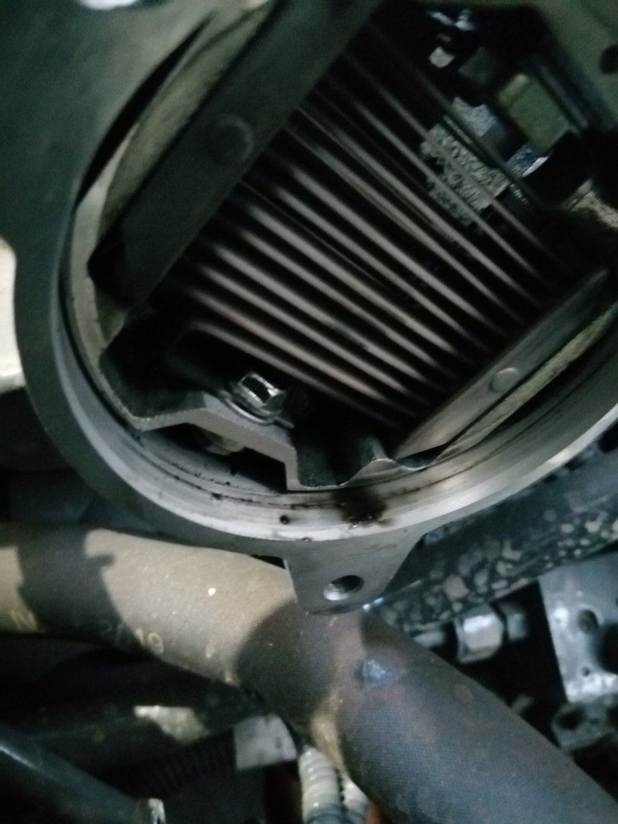

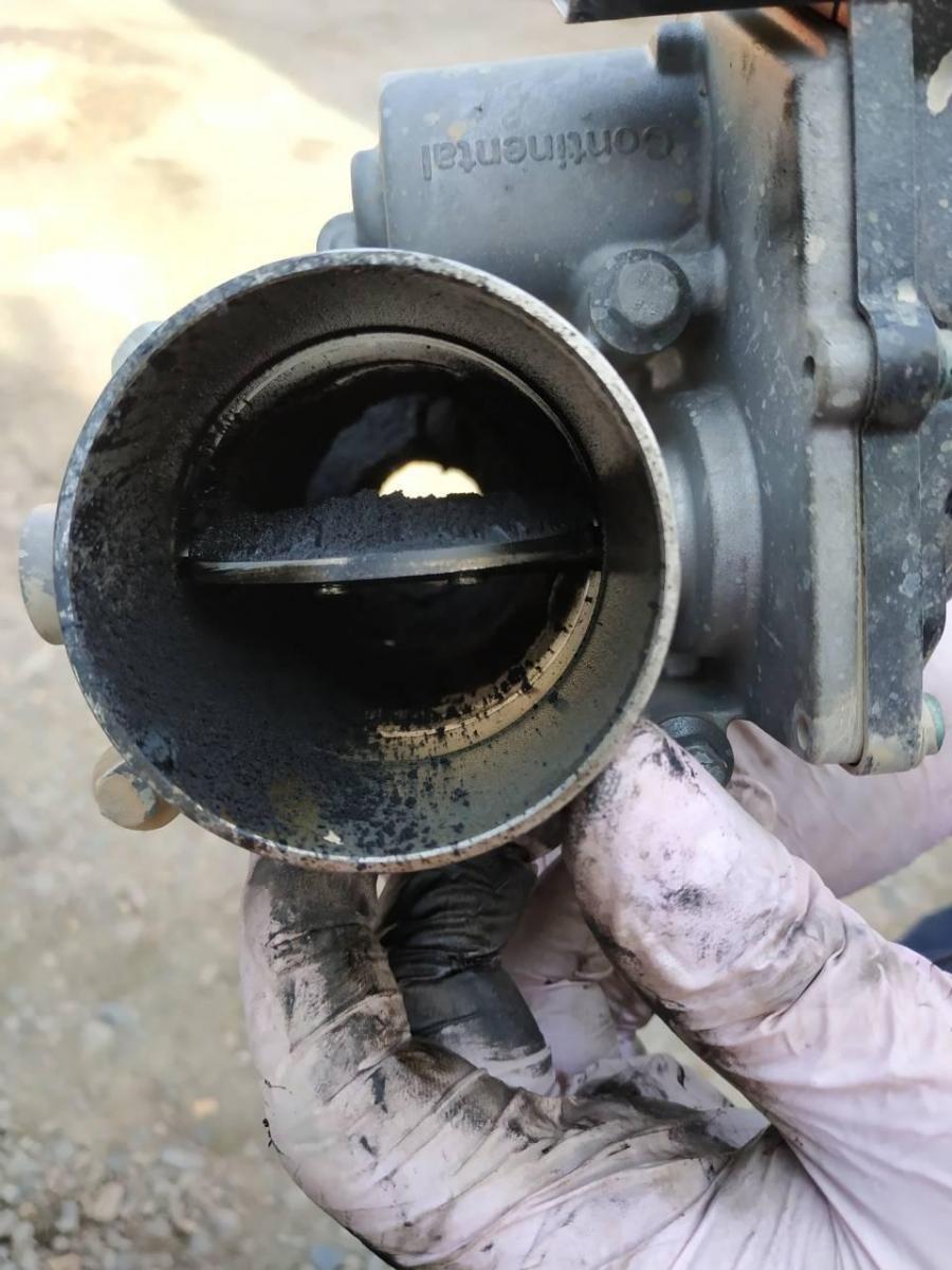

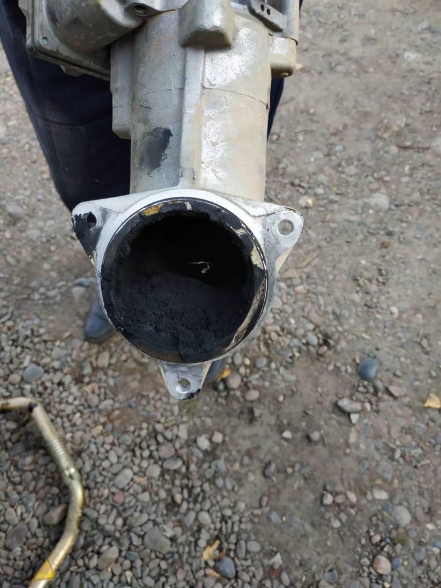

gazelist24rus 460 Опубликовано 12 октября, 2018 Нечего ответить так молчи... А где все остальные собратья по газелям? Человеку пытались объяснить что e_5 не чинятся на коленке. Но он встал в дыбы. Возможно уже роет интернет в поисках электро схемки. :rolleyes: у Сани там новая Газель с регенерацией. Что то ''Звезда Ютуба" , после покупки Газели е_5 совсем приуныл. :)Интересно каким будет видик про его Газель, когда к 15000 пробега но обнаружит у себя вот это. :D 2 Поделиться сообщением Ссылка на сообщение Поделиться на другие сайты
L2140 1 708 Опубликовано 12 октября, 2018 когда к 15000 пробега но обнаружит у себя вот это. В руководстве по эксплуатации это обозначено как последствия некачественного топлива. В сервисную книжку внесена операция по очистке. Причина разборки авто на фото какая? Поделиться сообщением Ссылка на сообщение Поделиться на другие сайты
gazelist24rus 460 Опубликовано 12 октября, 2018 Причина разборки авто на фото какая?Как у всех. Трещит и не едет. Экологию пустили под нож. Соответственно удаляли все не нужное из впускного тракта.Не хватает фотки спирали подогрева воздуха, вся залеплена сажей с маслом. В руководстве по эксплуатации это обозначено как последствия некачественного топлива.Если сапун вернуть на улицу, возможно книжка будет права. Поделиться сообщением Ссылка на сообщение Поделиться на другие сайты
L2140 1 708 Опубликовано 13 октября, 2018 Если сапун вернуть на улицу, возможно книжка будет права.Ну,в основном на фотках уголь из выхлопа. А масло на нагревателе сгорит. Печальная конструкция для наших условий :( Поделиться сообщением Ссылка на сообщение Поделиться на другие сайты

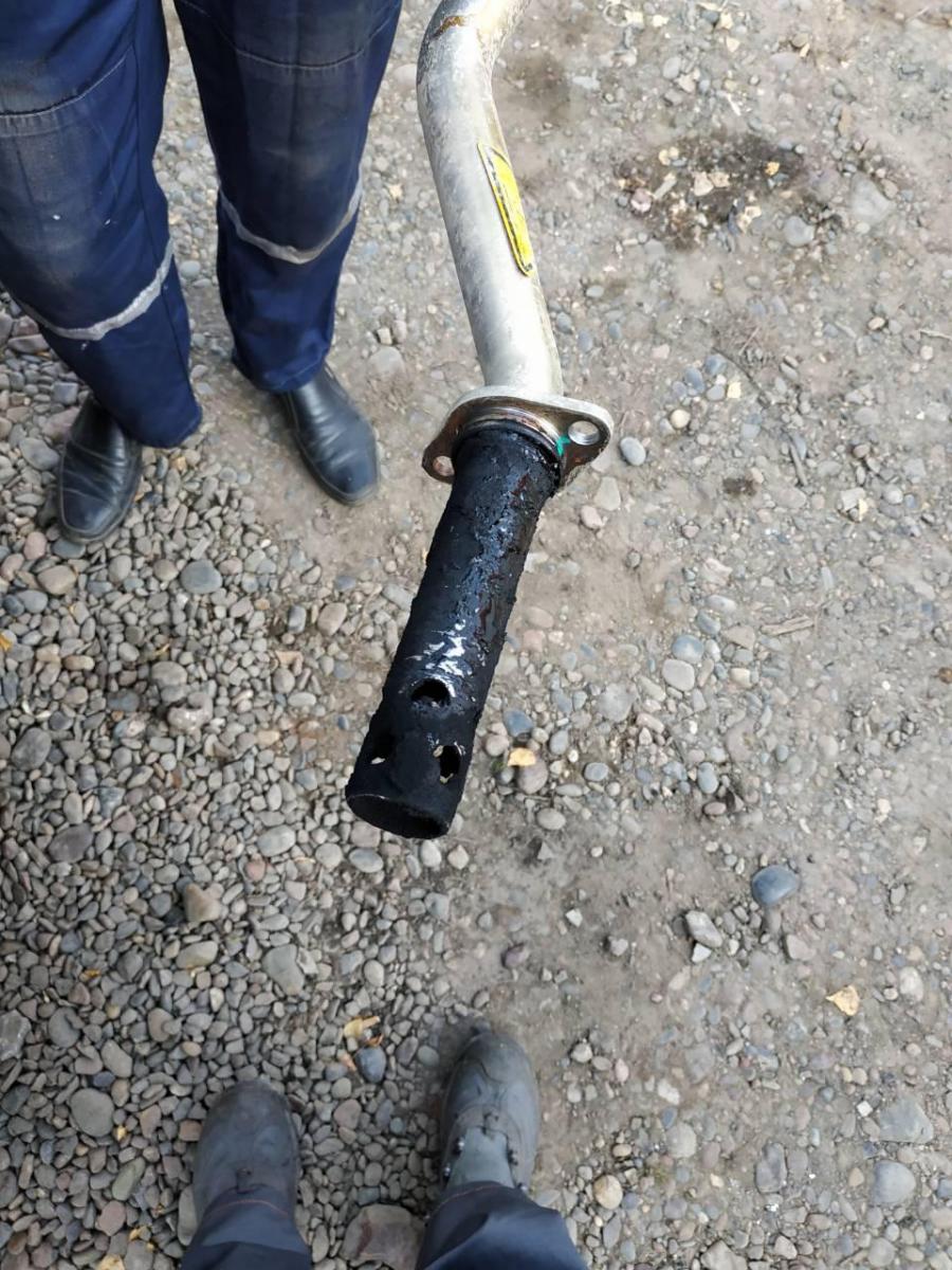

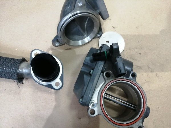

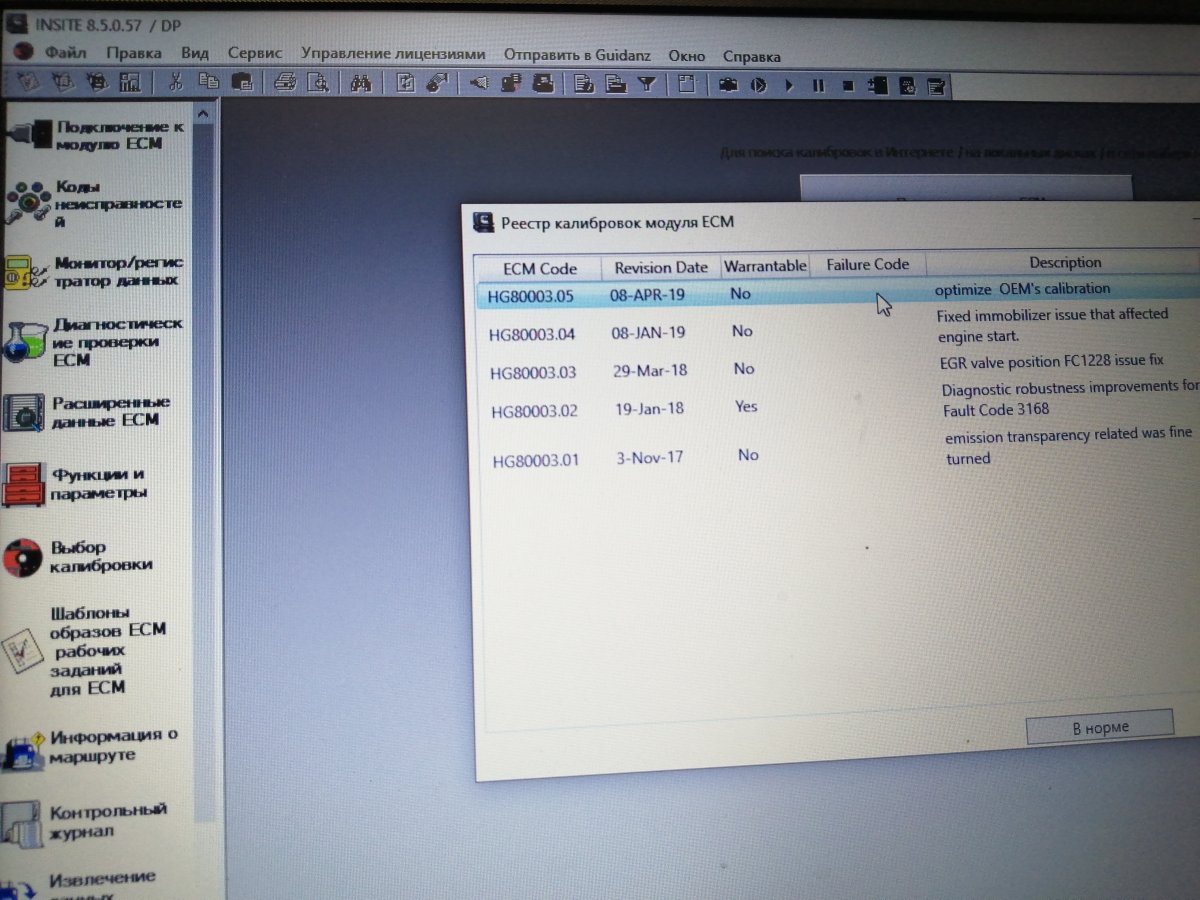

gazelist24rus 460 Опубликовано 16 января, 2020 (изменено) 44 минуты назад, L2140 сказал: Конструкцию двигателя давно уже изменили. Чем? Установив короткую трубку от EGR во впуск? 44 минуты назад, L2140 сказал: Те, кто эксплуатируют с не низкими нагрузками Где взять высокую нагрузку в черте города ? Что принципиально изменилось в HG80003.05 Изменено 16 января, 2020 пользователем gazelist24rus 2 Поделиться сообщением Ссылка на сообщение Поделиться на другие сайты
L2140 1 708 Опубликовано 16 января, 2020 1 час назад, gazelist24rus сказал: Чем? Установив короткую трубку от EGR во впуск? точно так. 1 час назад, gazelist24rus сказал: Где взять высокую нагрузку в черте города ? тут есть два пути и они прописаны в мануалах: 1.Создать нагрузку 2.Утро начинать с обслуживания нагревателя :) 1 час назад, gazelist24rus сказал: Что принципиально изменилось в HG80003.05 Относится не конкретно к впуску, а к работоспособности Е5. Существенно изменены параметры регенерации сажевого фильтра. Раньше любители постоять пол дня с работающим двигателем на разгрузке приезжали на 1000об/мин в сервис, где их прожигали используя спец. калибровку. Теперь же это всё любителям нагара на поршнях доступно с кнопочки на панели приборов. Поделиться сообщением Ссылка на сообщение Поделиться на другие сайты

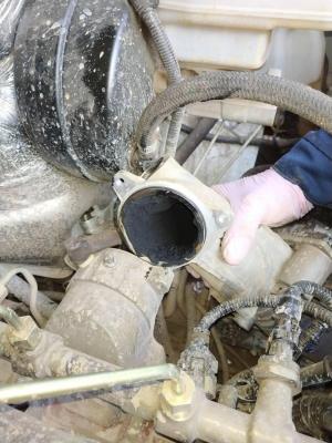

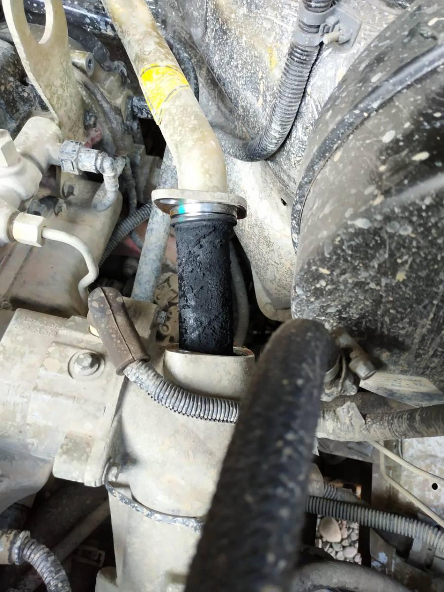

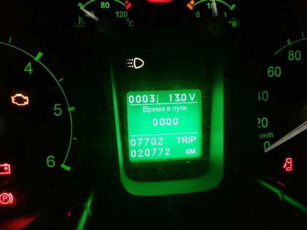

gazelist24rus 460 Опубликовано 23 января, 2020 (изменено) В 16.01.2020 в 22:27, L2140 сказал: И итог таким уже никогда не будет. Да. Стало чище. Намного чище. Впуск просто потер тряпочкой. Раньше с таким пробегом был бы по уши в саже. Газель хлебовозка, двигается больше по городу. Изменено 23 января, 2020 пользователем gazelist24rus 1 Поделиться сообщением Ссылка на сообщение Поделиться на другие сайты
zhn36 682 Опубликовано 23 января, 2020 так держать, а этот парень только умничать может, теоретик Поделиться сообщением Ссылка на сообщение Поделиться на другие сайты
L2140 1 708 Опубликовано 23 января, 2020 15 минут назад, gazelist24rus сказал: Да. Стало чище. Намного чище. ну вот и хорошо, почти. 12 минут назад, zhn36 сказал: так держать, а этот парень только умничать может, теоретик а? в посте с фото сарказм? Поделиться сообщением Ссылка на сообщение Поделиться на другие сайты
gazelist24rus 460 Опубликовано 23 января, 2020 5 минут назад, L2140 сказал: а? в посте с фото сарказм? С моей стороны нет. Вы были правы. Изменение конструкции и замена софта пошли на пользу. 2 Поделиться сообщением Ссылка на сообщение Поделиться на другие сайты
