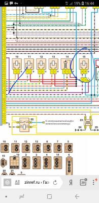

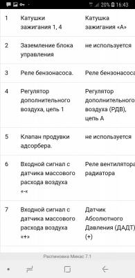

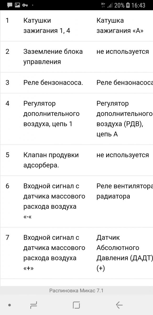

Denis_grek 0 Опубликовано 11 октября, 2018 Подскажите куда идут два провода с клапана адсорбера. По схеме на 5 и 37 ,но 5 в фишке пустой не используется. И есть ли какой способ удалить его безболезненно. Т.к обнаружил я это дело после того как холостой ход пропал. Эбу микас 7.1 Поделиться сообщением Ссылка на сообщение Поделиться на другие сайты

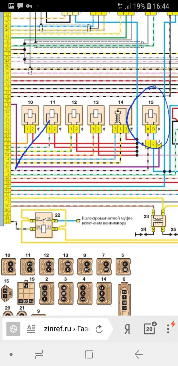

Denis_grek 0 Опубликовано 11 октября, 2018 На данный момент клапан рабочий 12 вольт приходит а минуса вроде как нет ( я так понимаю им же управляется) сейчас что бы был холостой ход снял с клапана шланг и чуть приглушил его хомутом что бы обороты были не высокие. Задался мыслью прозвонить, по схеме он 5м приходит к эбу. А на деле 5 контакт пусто. Мож кто подскажет куда он должен идти что бы жгут не вскрывать Какое то разногласие Обведенный это как раз он и видно что должен на 5 контакт идти Поделиться сообщением Ссылка на сообщение Поделиться на другие сайты
