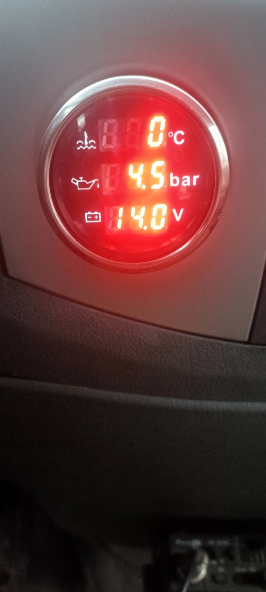

megaladon 172 Опубликовано 4 ноября, 2025 (изменено) 3 часа назад, Alex030569 сказал: Не снимая,вы не увидите состояние второго ряда пластин.А проверять их надо руками,если болтаются,то жди беды. Проверяйте его руками, ногами ещё чем.. Лично у меня вольтметр в кабине и работает свеча или нет я увижу сразу. Если не работает тогда лезу смотреть. При включении зажигании со свечой 10- 10.2 Вольт, при выключенной 12-12.4. При заведённой 14-14.2... Изменено 4 ноября, 2025 пользователем megaladon Поделиться сообщением Ссылка на сообщение Поделиться на другие сайты
