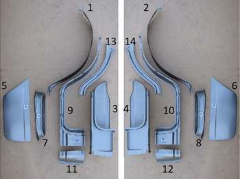

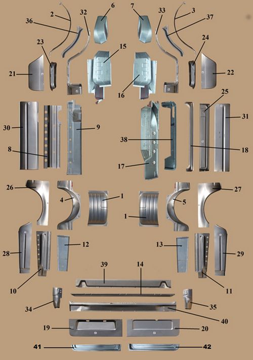

Максим Александрович 4 Опубликовано 10 декабря, 2018 Извините новичка, если что не так делаю, но замучился разбираться с одной кузовной деталью. Я имею в виду металлическую полусферу, которая идет под крылом и заходит в салон частично. По идее эта деталь должна называться брызговик переднего крыла. Но сколько ни ищу поиск выдает что угодно, только не ее. Может кто знает ее правильное название и каталожный номер. Поделиться сообщением Ссылка на сообщение Поделиться на другие сайты
УТЮГ888 943 Опубликовано 10 декабря, 2018 Извините новичка, если что не так делаю, но замучился разбираться с одной кузовной деталью. Я имею в виду металлическую полусферу, которая идет под крылом и заходит в салон частично. По идее эта деталь должна называться брызговик переднего крыла. Но сколько ни ищу поиск выдает что угодно, только не ее. Может кто знает ее правильное название и каталожный номер.мы про газель 3302 говорим? Извините новичка, если что не так делаю, но замучился разбираться с одной кузовной деталью. Я имею в виду металлическую полусферу, которая идет под крылом и заходит в салон частично. По идее эта деталь должна называться брызговик переднего крыла. Но сколько ни ищу поиск выдает что угодно, только не ее. Может кто знает ее правильное название и каталожный номер.посмотри какая из этих деталей тебе подойдёт Поделиться сообщением Ссылка на сообщение Поделиться на другие сайты
Максим Александрович 4 Опубликовано 10 декабря, 2018 Ее здесь нет. Сейчас попробую на картинках показать, где-то видел без названияДа 3302 нового образца Поделиться сообщением Ссылка на сообщение Поделиться на другие сайты
Пионер 13 Опубликовано 10 декабря, 2018 3302-5101010 ? Поделиться сообщением Ссылка на сообщение Поделиться на другие сайты
Максим Александрович 4 Опубликовано 10 декабря, 2018 Вот здесь внизу две жестянки3302-5101010 ?Не смогу точно сказать, грузовая с кунгом. Недавно взял только Поделиться сообщением Ссылка на сообщение Поделиться на другие сайты
УТЮГ888 943 Опубликовано 10 декабря, 2018 Вот здесь внизу две жестянкиНе смогу точно сказать, грузовая с кунгом. Недавно взял толькоу нас есть эти детали 6 и 7 на фотке Поделиться сообщением Ссылка на сообщение Поделиться на другие сайты
