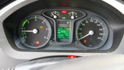

german06 0 Опубликовано 17 декабря, 2018 Добрый день. Суть проблемы : перестал показывать индикатор на первом контуре., за тем и на втором , спустя два дня. Цепи прозваниваются все , аварийные датчики поменял на новые, но и старые рабочие, меняли панель приборов с одного газона на наш и обратно, аварийные зумеры срабатывают , воздух качает в регламенте. Наша панель на другом газоне все показывает.Авто работает все хорошо, ехать можно, но осадочек не приятный . Поделиться сообщением Ссылка на сообщение Поделиться на другие сайты
GRAF 101 Опубликовано 17 декабря, 2018 Было подобное с неправильными показаниями в первом контуре. Дело было в поломанной короткой массе с рамы на двигатель в районе подножки пассажира. Поделиться сообщением Ссылка на сообщение Поделиться на другие сайты
L2140 1 780 Опубликовано 18 декабря, 2018 Было подобное с неправильными показаниями в первом контуре. Дело было в поломанной короткой массе с рамы на двигатель в районе подножки пассажира.у него евро5. Там посложнее схема: датчики в блоке подготовки воздуха. На другом ресурсе консультируем. Поделиться сообщением Ссылка на сообщение Поделиться на другие сайты

Миша 12 19 Опубликовано 20 марта, 2023 Была такая проблема, обратился к ОД, , все сделали быстро, зачистили массу к раме у аккумуляторов. Поделиться сообщением Ссылка на сообщение Поделиться на другие сайты
Vadim71 0 Опубликовано 30 марта Тоже возникла такая проблема, не могу пока победить. Провода массы на двигатель зачистил, массу от акб к раме заменил. Контакты подключения к блоку подготовки воздуха и а ресиверах зачистил Первый контур то показывает то нет. Поделиться сообщением Ссылка на сообщение Поделиться на другие сайты
L2140 1 780 Опубликовано 30 марта 3 часа назад, Vadim71 сказал: Провода массы на двигатель зачистил, массу от акб к раме заменил. Бесполезные действия для системы 2018 гв Поделиться сообщением Ссылка на сообщение Поделиться на другие сайты
Vadim71 0 Опубликовано 2 апреля В 30.03.2025 в 16:09, L2140 сказал: Бесполезные действия для системы 2018 гв Есть подсказка? Поделиться сообщением Ссылка на сообщение Поделиться на другие сайты
