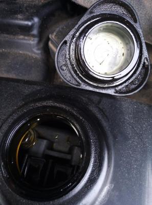

Некст 1971 225 Опубликовано 13 января, 2019 Мда,повезло так повезло. ГБЦ шлифовали около 30 т.км. тоже уходил в неизвестном направлении, чутка попадал в масло.Замена патрубков, наблюдения, тоже несколько тысяч так накатал, мне всё говорят наблюдай-наблюдай, потом терпении лопнуло. Пробку маслозаливную открой,если внутри Эмульсия - то ПРИВЕТ шлифовка гбц, скорее всего светит))) Щас 45 т.км. полёт нормальный. Замена подвесного по гарантии ещё была. Задний правый подшипник приговорили, с заменой 4500р сказали примерно, говорю спасибо, идите лесом, уложился в 1800р с заменой у частника)))Эмульсия на пробке зимой ни о чём не говорит. 1 Поделиться сообщением Ссылка на сообщение Поделиться на другие сайты
i_ninja 252 Опубликовано 13 января, 2019 Некст 1971, смотря в каком количестве Поделиться сообщением Ссылка на сообщение Поделиться на другие сайты
Некст 1971 225 Опубликовано 13 января, 2019 Некст 1971, смотря в каком количествеЕ.Вот,сегодня заводил Газель,минут 40 побарабанила на холостых,на улице минус 5..Вот тебе и эмульсия,если был бы сильнее мороз,эмульсии было бы больше. Могу завтра сфоткать туже крышку после 50км пробега,от эмульсии не останется и следа Поделиться сообщением Ссылка на сообщение Поделиться на другие сайты
