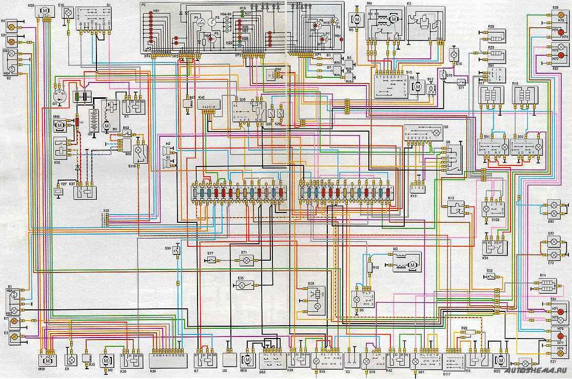

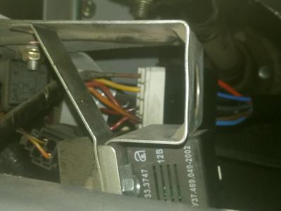

Felenoed 0 Опубликовано 23 января, 2019 (изменено) Возможно тут причина, провода не вылазят правда попробую завтра прозвонить сейчас темно. 2 провода почерневших у фишкиИ вопрос эта эл. схема от валдай камменз Изменено 23 января, 2019 пользователем Felenoed Поделиться сообщением Ссылка на сообщение Поделиться на другие сайты
t-r-a-k-t-a-r 258 Опубликовано 23 января, 2019 Самое простое- контакт на втягивающем на окисление проверьА повнимательнее первый пост автора почитать никак? пишет же,что замыкает реле стартера и он работает.Тут либо замок,либо проводочек от замка до реле (массу на реле тоже надо проверить) Поделиться сообщением Ссылка на сообщение Поделиться на другие сайты

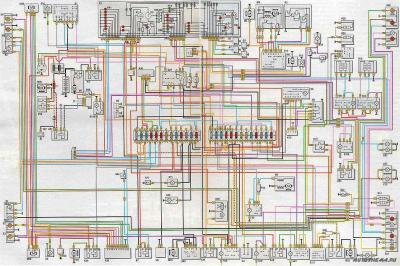

Felenoed 0 Опубликовано 24 января, 2019 Продолжаю мучить валдай)))Сегодня на холодную первым делом попробовал завести, 2 раза завелся с ключа, на 3 раз отказался, только принудительно с реле стартера.Зачистил и открутил предохранители в чудо коробочке - в порядке.Методом тыка убедился что не доходит "+" до реле стартера. А вот почему он не доходит понять не могу так как Эл. схемы что я находил не подходят по цветам проводов либо с замка либо на реле стартера. попробую еще торпеду раскурочить посмотреть что куда идет визуально. Если и это не поможет через пару дней наверно поеду к дилерам Поделиться сообщением Ссылка на сообщение Поделиться на другие сайты
