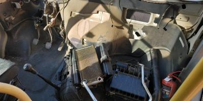

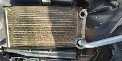

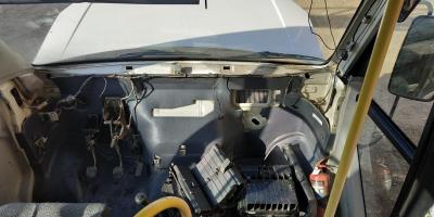

Сергей77 15 Опубликовано 2 февраля, 2019 (изменено) Хотелось бы предостеречь тех автолюбителей-газелеводов кто думает, что можно ездить без салонного фильтра. Купил, прошлой зимой, Газель Next каркасник, но зима уже заканчивалась и жалоб от водителя на холод в салоне не было. Но этой зимой пришлось искать решение этой проблемы. Т.к. машина 3-х летка и, что уже меняли неизвестно, приняли решение заменить всё, что связано с печкой. Кран, термостат, задубевшие шланги, webasto (родная устала). Но тепла не прибавилось. Поиск проблемы привел меня к радиатору печки. Разобрав нижнюю центральную часть панели, увидели радиатор. Но, как оказалось, вытащить его не представляется возможным. Пришлось снимать панель, правда, ещё отсоединить рулевую колонку, иначе никак. Как оказалось ничего сложного, но до этого нужно было додуматься (как она снимается). А уже после этого отсоединить шланги под капотом, предварительно слив антифриз и снять сам модуль печки. Разбирается она изнутри (все шурупы как бы из под капота надо откручивать). Нежные защёлки придерживают патрубки входящие в сам радиатор и снять их можно только после освобождения патрубков и вынимания радиатора печки вместе с ними. Сам радиатор был напрочь забит различным мусором. Прошлый владелец 200% ездил без салонного фильтра какое-то время. При покупке он стоял и, что засорен радиатор печки, мне и в голову не могло прийти. Прочистили, продали, собрали всё назад - пошла жара. Изменено 2 февраля, 2019 пользователем Сергей77 2 Поделиться сообщением Ссылка на сообщение Поделиться на другие сайты
L2140 1 749 Опубликовано 2 февраля, 2019 В салоне пыли вагон. Возможно ездили с рециркуляцией. И радиатор на Газели,думаю и на каркаснике, вытаскивается без снятия панели,как помню. Немного мешает каркас панели, но нет необходимости снимать её. Поделиться сообщением Ссылка на сообщение Поделиться на другие сайты

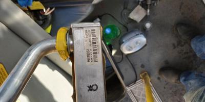

L2140 1 749 Опубликовано 4 февраля, 2019 За фото артикула печки, отдельное спасибо!фото номера радиатора печки? Он не актуален года три-четыре,если говорить о запчастях. Поделиться сообщением Ссылка на сообщение Поделиться на другие сайты
Vovok 534 Опубликовано 4 февраля, 2019 фото номера радиатора печки? Он не актуален года три-четыре,если говорить о запчастях.Что стало? Поделиться сообщением Ссылка на сообщение Поделиться на другие сайты
L2140 1 749 Опубликовано 5 февраля, 2019 Что стало?А21R23.8101060 также и с моторедукторами, резистором, вентилятором для "старых" машин. Не надо их пытаться искать по маркировке на корпусе. Поделиться сообщением Ссылка на сообщение Поделиться на другие сайты
